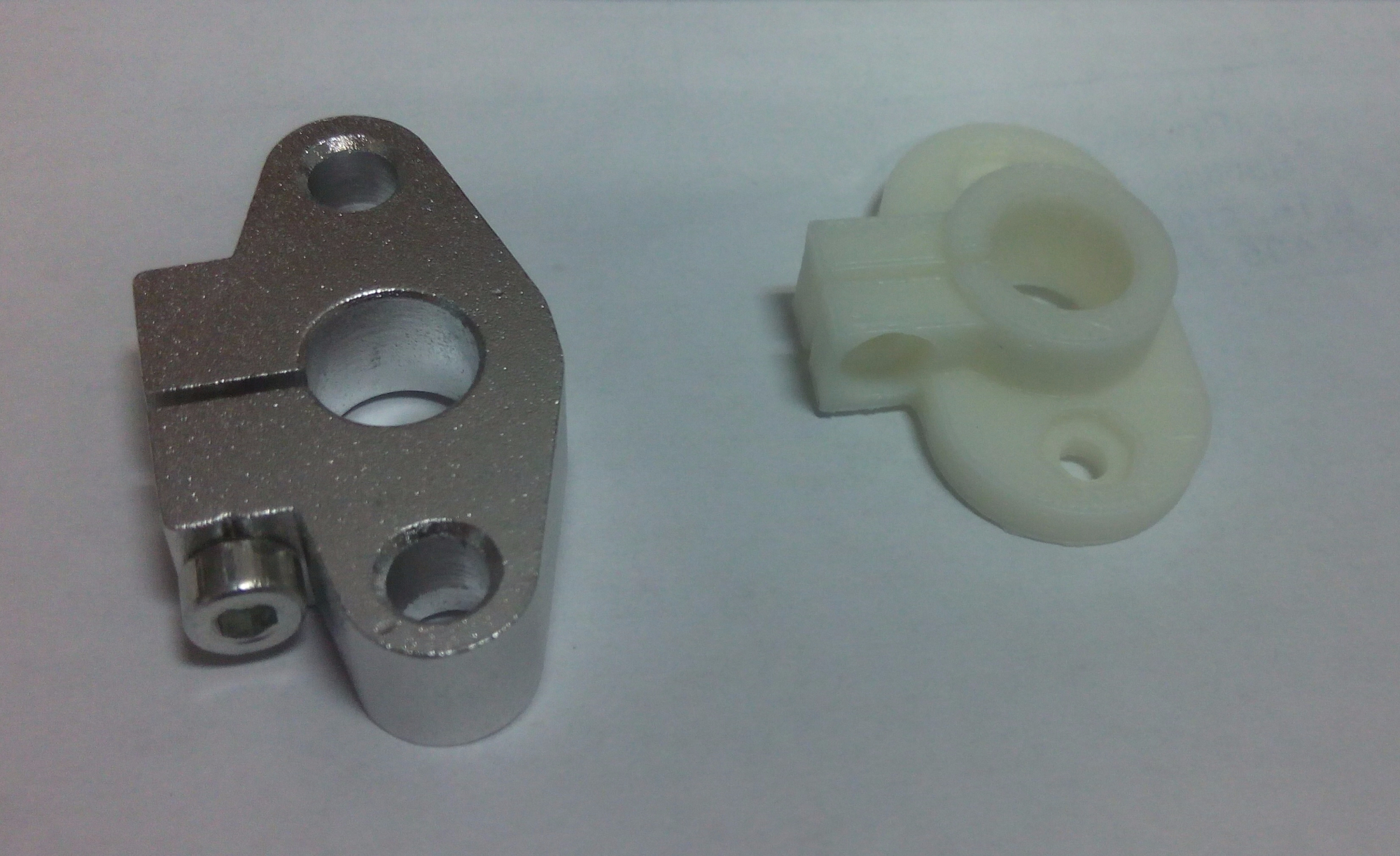

Вопрос. Нашел от старого несостоявшегося проекта вот такой мажорный, цельнометаллический экструдер.
Будет ли толк применения его в этом проекте, как альтернатива пластиковому штатному?

Еще как альтернатива. По логике крепление валов будет в мертвой хватке, но не будет ли увеличение вибраций, пластик все же как не крути их гасит?
Непрочитанное сообщение 3D-SPrinter » 20 апр 2016, 16:58
zmeyfish писал(а): Будет ли толк применения его в этом проекте, как альтернатива пластиковому штатному?
Думаю, будет вред, а не толк. Потому что расстояние от подающих роликов до входа в боуден очень большое. И металлические держатели валов на Z тоже не дадут никаких преимуществ. Так что лучше собирайте из штатных пластиковых деталей. Их прочность вполне достаточная и проверенная. Поломок пока не было.
