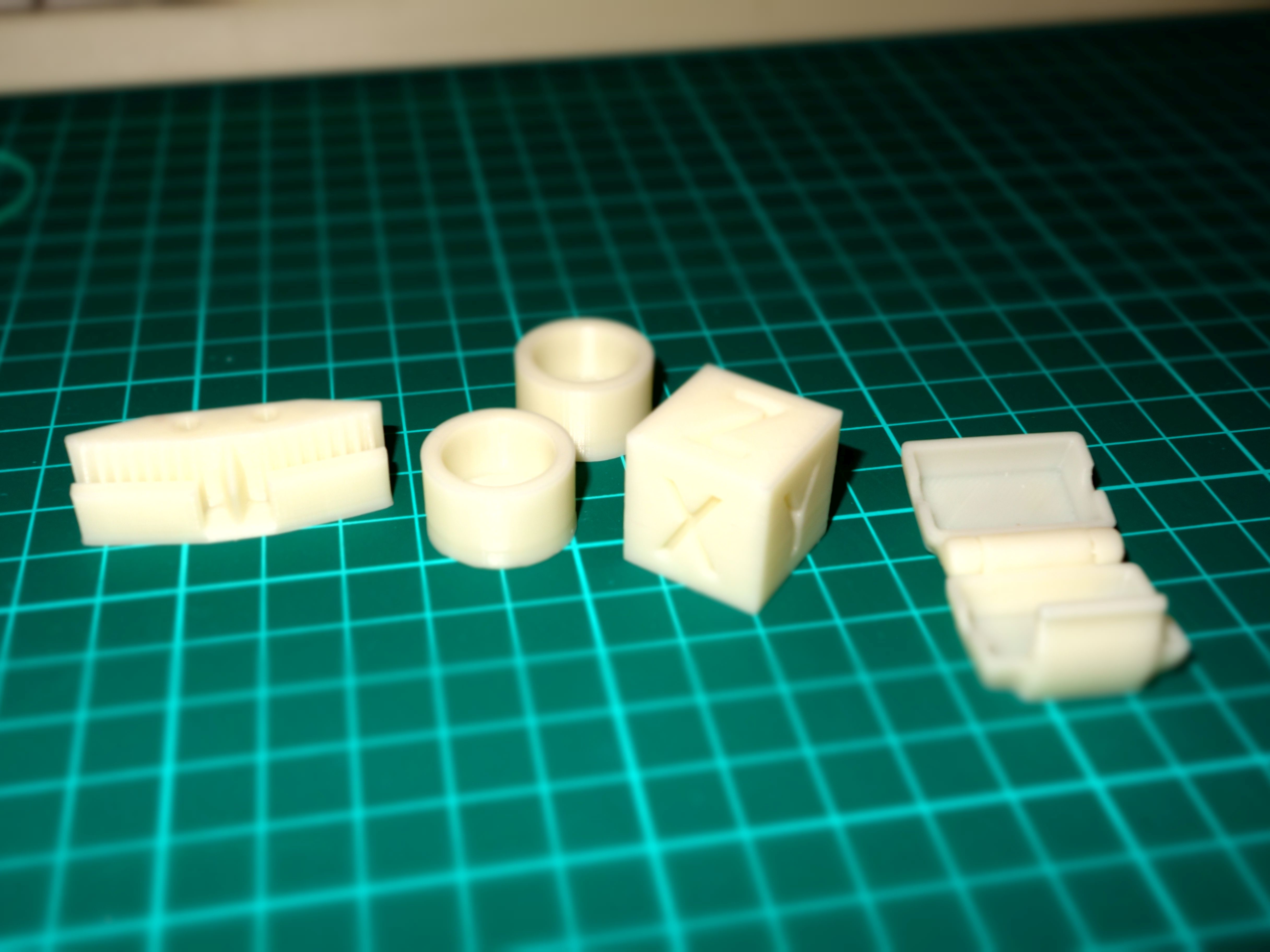

Благодаря вашим рекомендациям, обсуждениям, опыту (которым вы делитесь) я благополучно запустил в работу 232-Techno. Все получилось практически без косяков. С последней Cur-ой не подружился, отслайсеный ей тестовый кубик вышел без крышки с явной недоэкструзией. Решил не искать с ней приключений, т.к. много косяков с первоначальной настройкой, чего только стоит сброс отредактированного диаметра прутка :) . Поднастроил шаги Е-движка, перебрал HotEnd, скачал рекомендованный Андреем готовый G-код кубика и Curu - 15.02.1. Открыл, проверил параметры печати...и понеслась. Натуральный ABS от Plastiq, Т=230/110; стенка=0,8; низ/верх=0,6; скорость=50; текучесть=105%; раствор энтеродеза в спирте. Поиграть с обдувом можно и нужно при печати деталей посложнее, т.к. у всех разные вентиляторы и накрученное на них напряжение. Постепенно перейду на другие пластики/слайсеры/редакторы. Еще раз всем спасибо! Крепкого всем здоровья и беспроблемной печати! :D

Добрый день. Попечатав неделю появилось несколько вопросов.
1. Принтер нормально печатает что-то не очень большое, но как только ставишь на печать что-то большое, то сразу экструдер съедает пластик. Пробовал заново стол калибровать, вроде бы лучше стало, но все равно не печатается.
2. При печати внутреннего заполнения оно получается все дырявым, создаётся ощущение что просто не подаётся пластик. Но наружние слои печатаются хорошо. Экструдер настраивал, вроде все как надо работает, а внутри заполняет плохо.
3. Печатал кораблик, корпус получился, а вот парусам плохо. Тоже с подачей что-то не так?

Печатаю ПЭТГом, т. сопла 245, стол 70, скорость 55(до этого на 70 печатал), скорость заполнения 45. Сейчас вроде как лучше стало, но все равно видны небольшие пропуски

И ещё. Я порылся в настройках куры, добился результата представленного выше. Но теперь есть такой нюанс, при начале нового слоя принтер долго в одной точке пластик выдавливает, из-за чего получается точка на гране.
