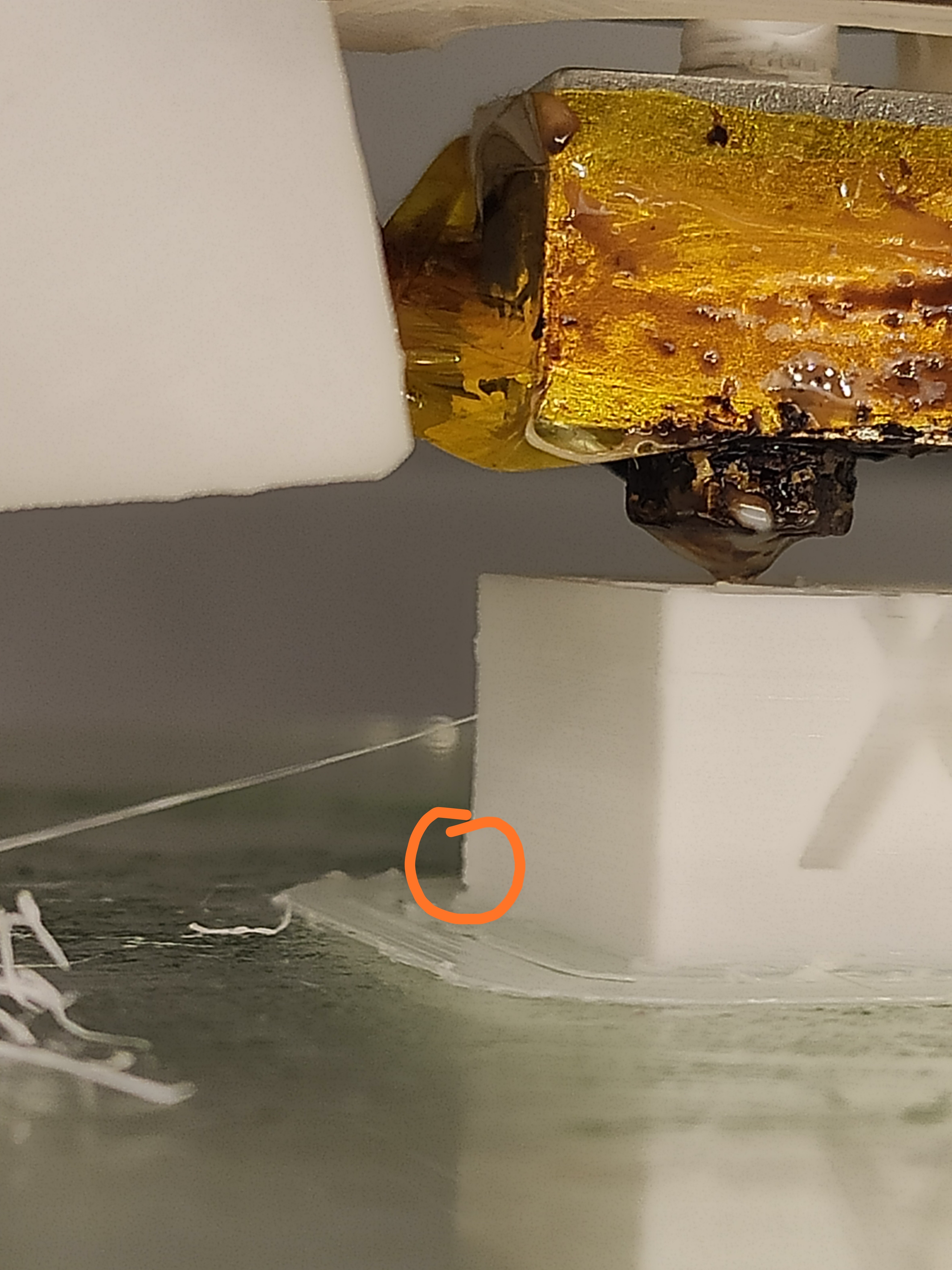

И ещё. Я порылся в настройках куры, добился результата представленного выше. Но теперь есть такой нюанс, при начале нового слоя принтер долго в одной точке пластик выдавливает, из-за чего получается точка на гране.

Это не заполнение, а нечто непонятное. Заполнение такого кубика должно быть 35-45%, тогда нить не будет рваться.
Не знаю, никогда такого не встречал.

Добрый вечер, снаова обращаюсь с проблемой, а именно с тем что перед каждым слоем принтер выдавливает пластик, из-за чего на поверхности образуется прыщик. Пытался найти как исправить в куре, но ничего не нашел.
