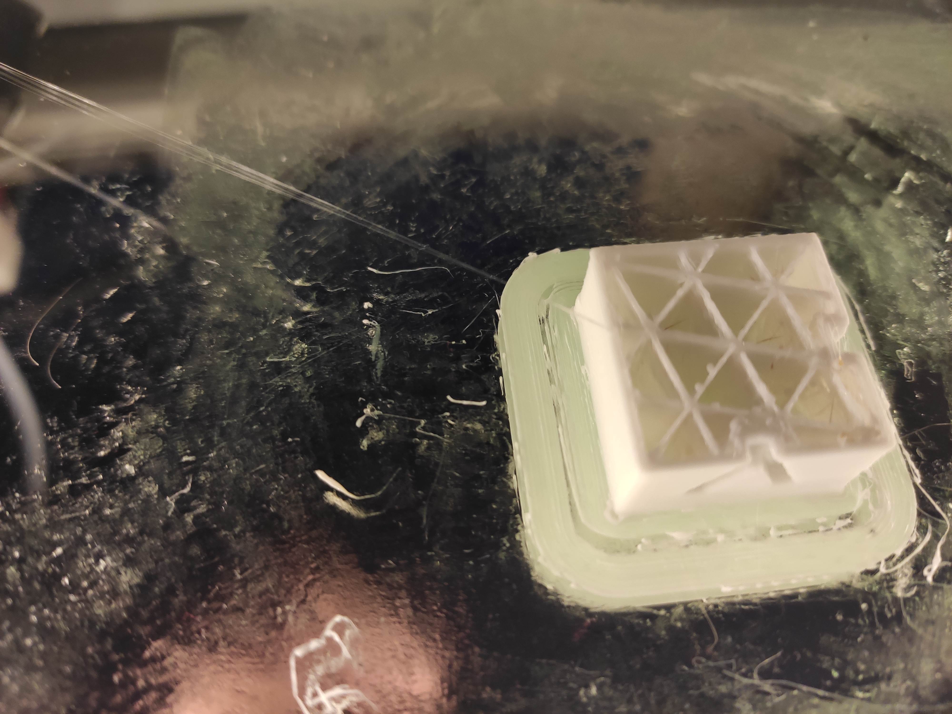

Печатаю ПЭТГом, т. сопла 245, стол 70, скорость 55(до этого на 70 печатал), скорость заполнения 45. Сейчас вроде как лучше стало, но все равно видны небольшие пропуски

И ещё. Я порылся в настройках куры, добился результата представленного выше. Но теперь есть такой нюанс, при начале нового слоя принтер долго в одной точке пластик выдавливает, из-за чего получается точка на гране.
Сообщения: 11056
Re: 3D-SPrinter MINI, 222, 232, 332 и PRO Techno из дибонда
Непрочитанное сообщение 3D-SPrinter » 02 ноя 2020, 23:46
Dima Gerasimenko писал(а):
02 ноя 2020, 22:47
Это не заполнение, а нечто непонятное. Заполнение такого кубика должно быть 35-45%, тогда нить не будет рваться.

В куре можно выставить отдельно скорость с которой принтер печатает наружние стенки и скорость печати внутреннего заполнения. На счёт АБС, как по мне им наоборот сложнее печатать из-за усадки и плохой адгезии.
