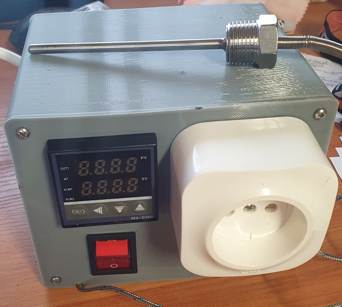

Сегодня запустил SPrinter(старый фанерный) после года(чуть больше) простоя на неотапливаемой даче(север Ленинградской области). Идёт десятый час печати..б :mrgreen:

Я к тому, что после больше чем год простоя, в том числе при сильно минусовых температурах, запуск принтера свелся к небольшой регулировки стола, пока кайма вокруг детали печаталась. Понадобился корпус под автоматику автоклава. 17 часов печати PET-G(катушка зимовала прямо на принтере) без проблем... Учитывая, что PET-G материал своеобразный, качество вполне нормальное)

Контроллер автоклава по температуре работает? Или ещё и за давлением следит?

3D-SPrinter, По температуре. Эти параметры взаимосвязаны... На самом автоклаве стоит штатный манометр. Автоклав "Белорусский", переделан на пар. В принципе, показания манометра соответствуют температуре. С учетом того, что манометр так себе. Класс точности 2.5, полная шкала 0.6 МПа

По температуре.
Вот и я думаю по температуре автоматику сделать. Если что, по давлению аварийный клапан сработает.

Контроль по температуре самый правильный способ, особенно при стерилизации на пару(это тоже самый правильный способ на мой взгляд). Манометр тоже неплохо бы поставить. Только хороший. При стерилизации, корреляция показаний термометра и манометра позволяет убедится, что приборы не врут и все сделано правильно.
Например, при 120С давление должно быть 0.1 МПа.
