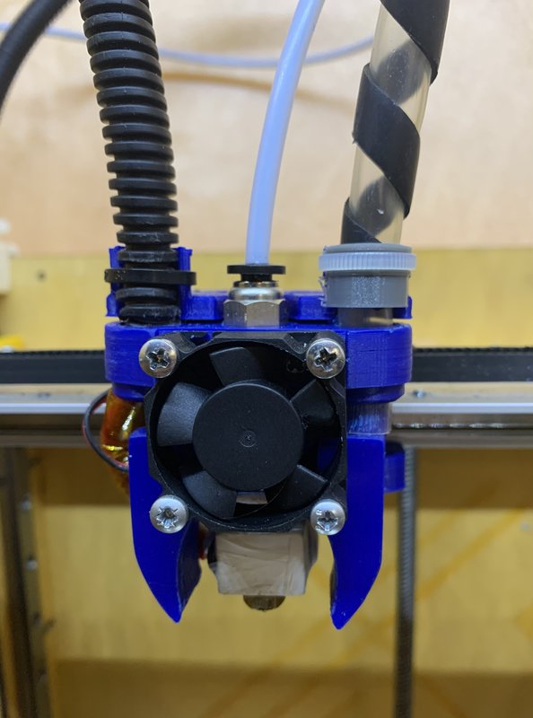

07 мар 2022, 09:52
Кто-то даже делал..
У меня вот так получилось

Непрочитанное сообщение evgenVST » 08 мар 2022, 11:03
Нужен только кронштейн для крепления головы к рельсу . Ещё до поднятия цен запросили 800₽ дак я просто распечатал на бумаге и по шаблону сам вырезал ( работы на 40 мин ).

evgenVST писал(а):
08 мар 2022, 10:59
07 мар 2022, 09:52
Кто-то даже делал..
Подскажите, пожалуйста, где скачать модель "головы", как на рисунке?

Непрочитанное сообщение evgenVST » 03 авг 2022, 08:29
ua9oez писал(а):
02 авг 2022, 20:15
Голова стандартная , только я кронштейн аллюминиевый сам делал и пришлось немного подогнать ( зависит от толщины алюминия который на кронштейн использовался )

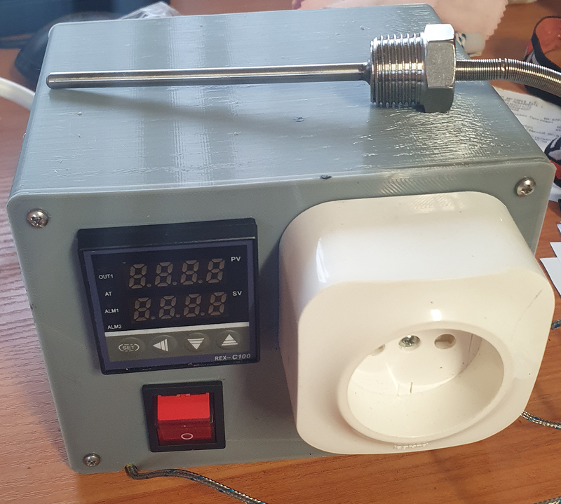

Сегодня запустил SPrinter(старый фанерный) после года(чуть больше) простоя на неотапливаемой даче(север Ленинградской области). Идёт десятый час печати..б :mrgreen:

Непрочитанное сообщение AndrK » 25 авг 2022, 10:52
Я к тому, что после больше чем год простоя, в том числе при сильно минусовых температурах, запуск принтера свелся к небольшой регулировки стола, пока кайма вокруг детали печаталась. Понадобился корпус под автоматику автоклава. 17 часов печати PET-G(катушка зимовала прямо на принтере) без проблем... Учитывая, что PET-G материал своеобразный, качество вполне нормальное)

Контроллер автоклава по температуре работает? Или ещё и за давлением следит?

3D-SPrinter, По температуре. Эти параметры взаимосвязаны... На самом автоклаве стоит штатный манометр. Автоклав "Белорусский", переделан на пар. В принципе, показания манометра соответствуют температуре. С учетом того, что манометр так себе. Класс точности 2.5, полная шкала 0.6 МПа

По температуре.
Вот и я думаю по температуре автоматику сделать. Если что, по давлению аварийный клапан сработает.

3D-SPrinter,
Контроль по температуре самый правильный способ, особенно при стерилизации на пару(это тоже самый правильный способ на мой взгляд). Манометр тоже неплохо бы поставить. Только хороший. При стерилизации, корреляция показаний термометра и манометра позволяет убедится, что приборы не врут и все сделано правильно.
Например, при 120С давление должно быть 0.1 МПа.
