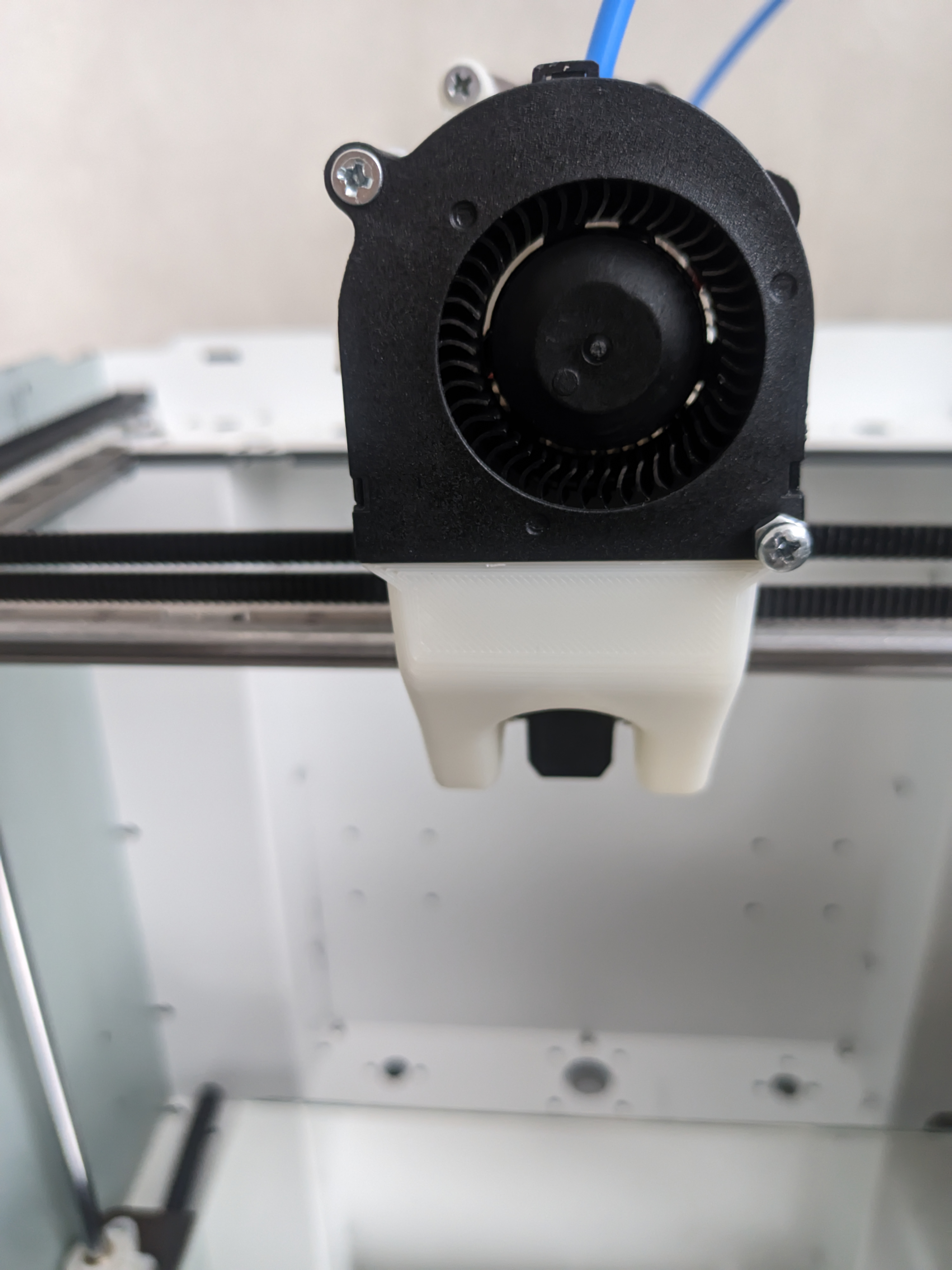

Замечательно, пока тестирую, уже и тпу от fdplast попробовал печатать и все ок. Единственное самим надо будет опорный уголок дюралевый вырезать, чертежей его у меня нет , от него и плясал . Думаю подогнать будет не проблема . Пока голову лень разбирать, но думаю разберу и все зафоткаю с размерами.

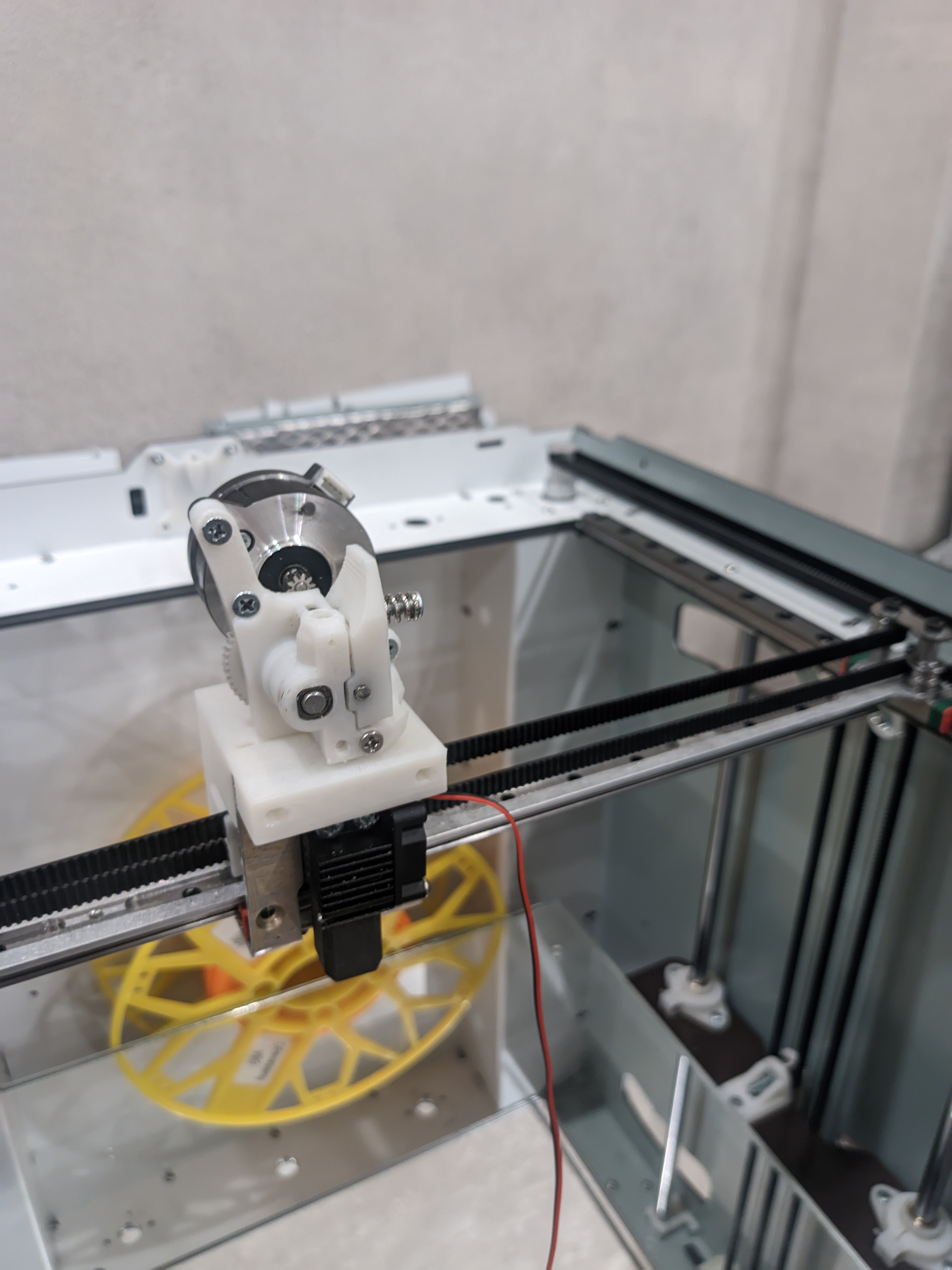

Непрочитанное сообщение kostyanpost » 03 июн 2025, 18:14
Так сейчас все выглядит
Область печати получилась 260х260х255 ( можно 260х260х260 если пеи пластину поставить)

Непрочитанное сообщение remm » 03 июн 2025, 18:39
И на клиппер перевели?
kostyanpost
Сообщения: 77
Зарегистрирован: 11 ноя 2023, 19:32
Имя: Константин
Поблагодарили: 8 раз
Re: 3D-SPrinter Universal 2121/2621/2626
Непрочитанное сообщение kostyanpost » 03 июн 2025, 18:57
remm писал(а):
03 июн 2025, 18:39
конечно, на сборку klipor
