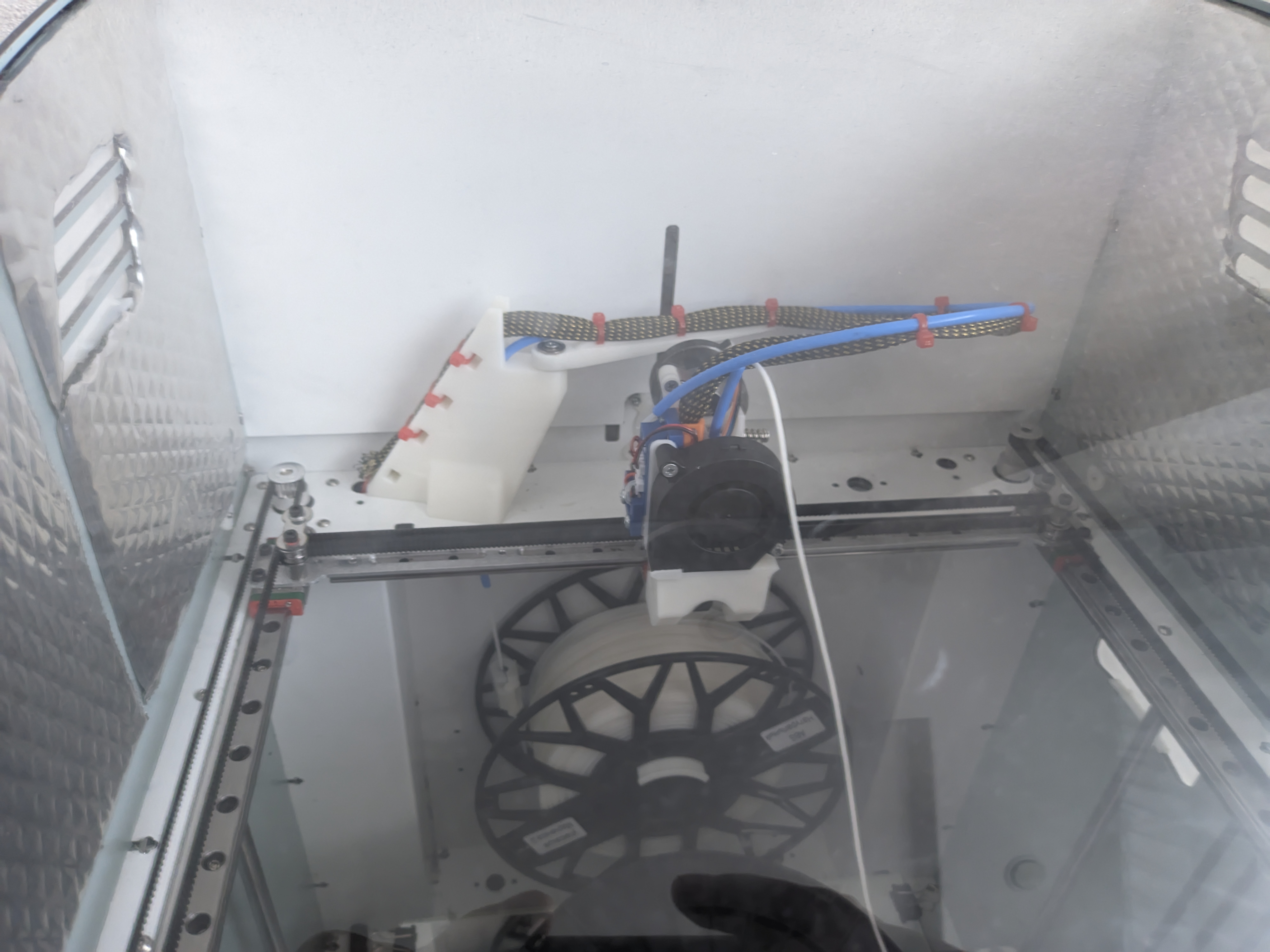

В процессе изготовления. Перевожу 2626 на corexy 2 этажа ,клиппер, бамбухотэнд, и 4 опоры по бокам, ну и катуха внутри корпуса. Область печати получается 260х260х250.

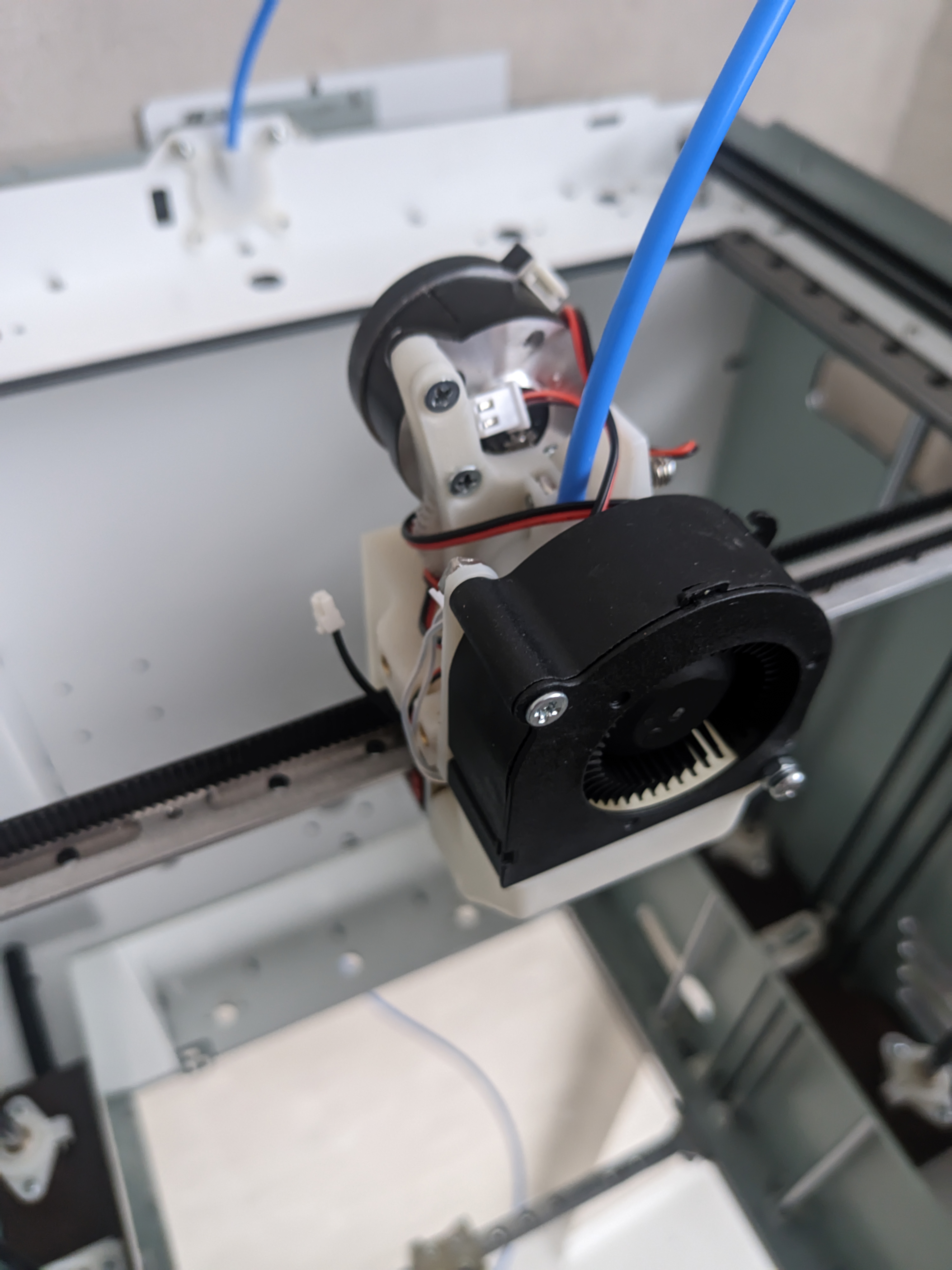

Продолжаю пилить голову на бамбухотэнде, по окончании выложу stl
kostyanpost
Сообщения: 77
Зарегистрирован: 11 ноя 2023, 19:32
Имя: Константин
Поблагодарили: 8 раз
Re: 3D-SPrinter Universal 2121/2621/2626
Непрочитанное сообщение kostyanpost » 12 мар 2025, 13:52
Закончил голову , поменял вентилятор на gdstime 5015 , скоро выложу stl.
Как доработки себя показали?
Замечательно, пока тестирую, уже и тпу от fdplast попробовал печатать и все ок. Единственное самим надо будет опорный уголок дюралевый вырезать, чертежей его у меня нет , от него и плясал . Думаю подогнать будет не проблема . Пока голову лень разбирать, но думаю разберу и все зафоткаю с размерами.

Непрочитанное сообщение kostyanpost » 03 июн 2025, 18:14
Так сейчас все выглядит
Область печати получилась 260х260х255 ( можно 260х260х260 если пеи пластину поставить)
