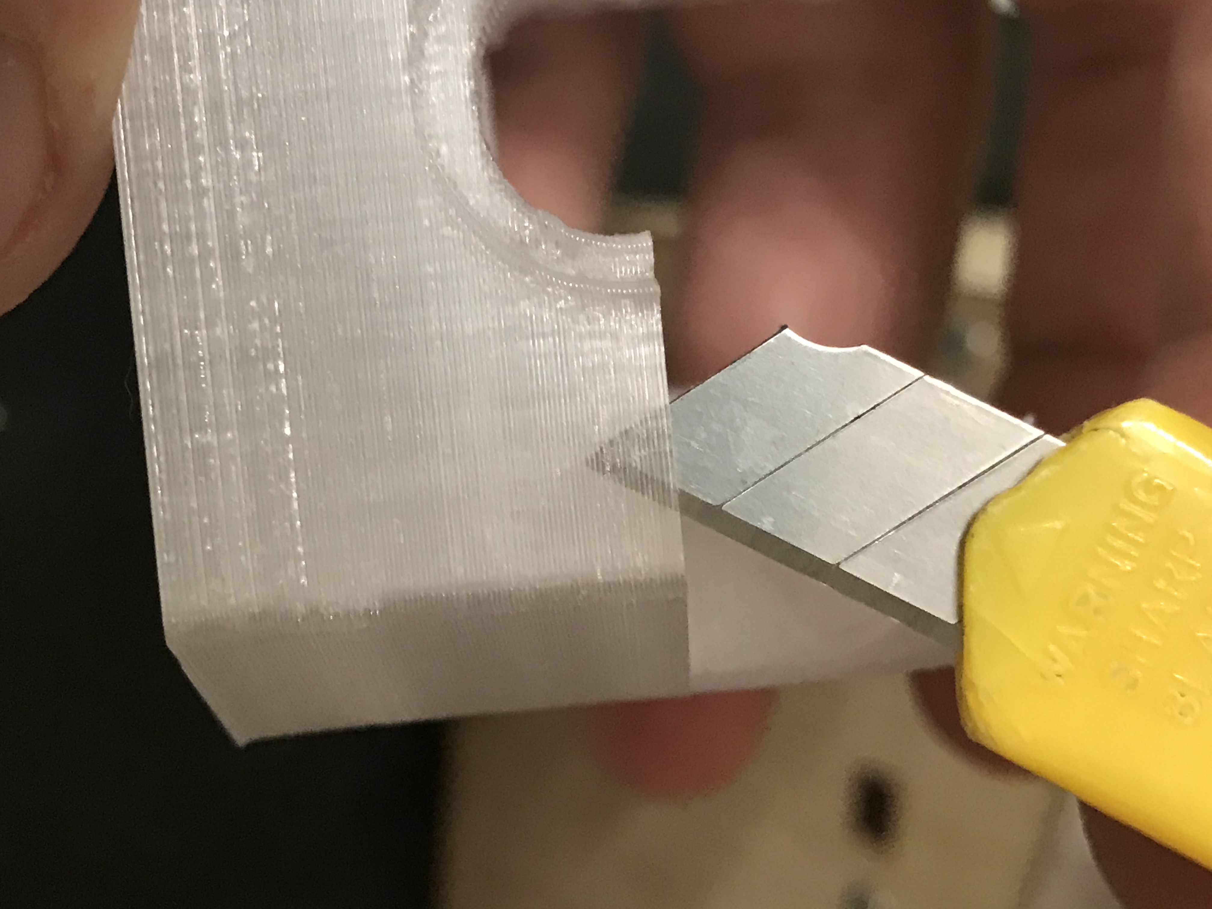

Раздобыл я уже и дихлорэтан. Сделал на его основе клей, растворив в нём обрезки прутка того же ПЛА. Клеит очень хорошо - образец ломается по печатным слоям, а не по клеевому шву. Проблема в том, что дихлорэтан очень ядовитая гадость (гораздо вреднее дихлорметана). Соответственно, мазать им большие поверхности и дышать парами крйане нежелательно. А так-то да, можно "покрасить" кисточкой таким клеем всё изделие, и все поры и щели на поверхности заполнятся. Но очень это нетехнологично и вредно для здоровья. Особенно, если делать не единичный экземпляр, а хотя бы очень мелкую серию изделий.
Сейчас пробую втирать в поверхность обычный сантехнический силиконовый герметик. Думаю, ещё эпоксидку попробовать. :roll:
Если герметик полностью стереть пальцем после высыхания, то под мелкоскопом наблюдается такая картина:
Т.е. визуально невооружённым глазом герметик не виден. Но при более внимательном рассмотрении оказывается, что он всё же остаётся в ямках между слоями. Закинул образец в воду. Через пару суток будет понятно, помогло ли (за несколько часов оно и без обработки не промокает).
