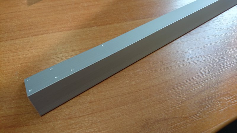

Ещё вопросик. Уголок у меня тоже какой то не допиленный. Есть какая то разметка, как допиливать/досверливать?

sanders писал(а):
15 фев 2018, 13:05
Измерить ширину каретки, добавить на зазор по 1мм. и вырезать с двух сторон нижнюю полку (ненакерненную).
После рельса оси Х просто прикладывается к балке заподлицо с верхней гранью уголка и размечается несколько отверстий крепления.

15 фев 2018, 13:23

sanders писал(а):
15 фев 2018, 13:40
И рельсы и каретки ещё в пути... Размер то вроде одинаковый у всех должен быть.
Каретка шириной 20мм. Делайте вырез 21мм.
А рельсу я бы посоветовал все же по месту уже размечать, как будет в наличии. Как никак китайцы производят)

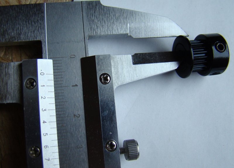

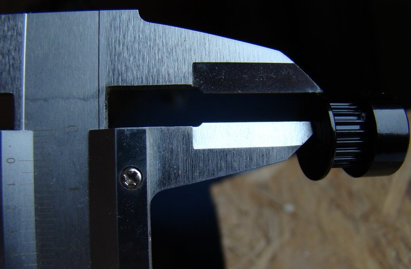

Запустил 233 Спринтера пока без филамента, с Проинтерфейса подвигал механикой: был очень удивлен (мягко говоря) биением одного из приводных шкивов.
Снял ремень, шкивы, померял. Разница в величине перемычки на "кривом" шкиве- 0,6 ... 0,65 мм. То есть несоосность наружного диаметра и отверстия вала 0,3 мм (не менее). Кроме того, похоже, есть еще угловое расхождение между осями.
Шкивы покупал набором, 4 шт. Оказались два ужасных, два-так-сяк.
Я конечно понимаю, что ремень длинный и нежесткий, многое компенсирует.
Но после замены, вроде бы и звук тише стал.

sanders писал(а):
15 фев 2018, 13:40
Лучше дождитесь рельсы, потому что X-рельс можно порезать в двух вариантах (встречались оба варианта).
