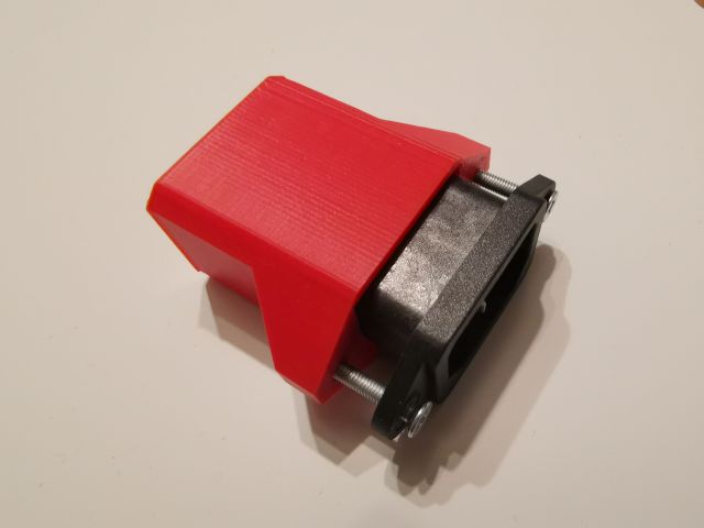

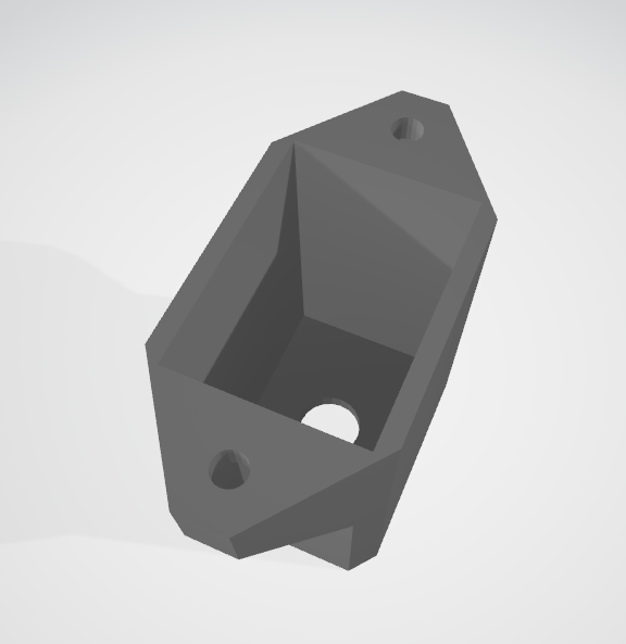

Печатал раза три защитный колпачок разъёма 220В из готовой местной подборки - не лезет.
Перемоделировал заново с увеличенными зазорами.
AC_connector_cover.zip
(75.32 КБ) 389 скачиваний

Непрочитанное сообщение Alex Post » 06 янв 2020, 11:12
Mazayac писал(а): ↑
06 янв 2020, 07:19
Это который я моделил? А что именно куда не лезет?

Непрочитанное сообщение Mazayac » 06 янв 2020, 13:33
06 янв 2020, 11:12
Да, он самый. Не поленился и напечатал сейчас его ещё раз.
Внутренние габариты напечатанного: 26,5мм х 17,9мм
Внешние габариты двух моих разъёмов: 27мм х 19,1мм

Непрочитанное сообщение Alex Post » 06 янв 2020, 13:40
Понятно. Значит разные они все таки бывают.
