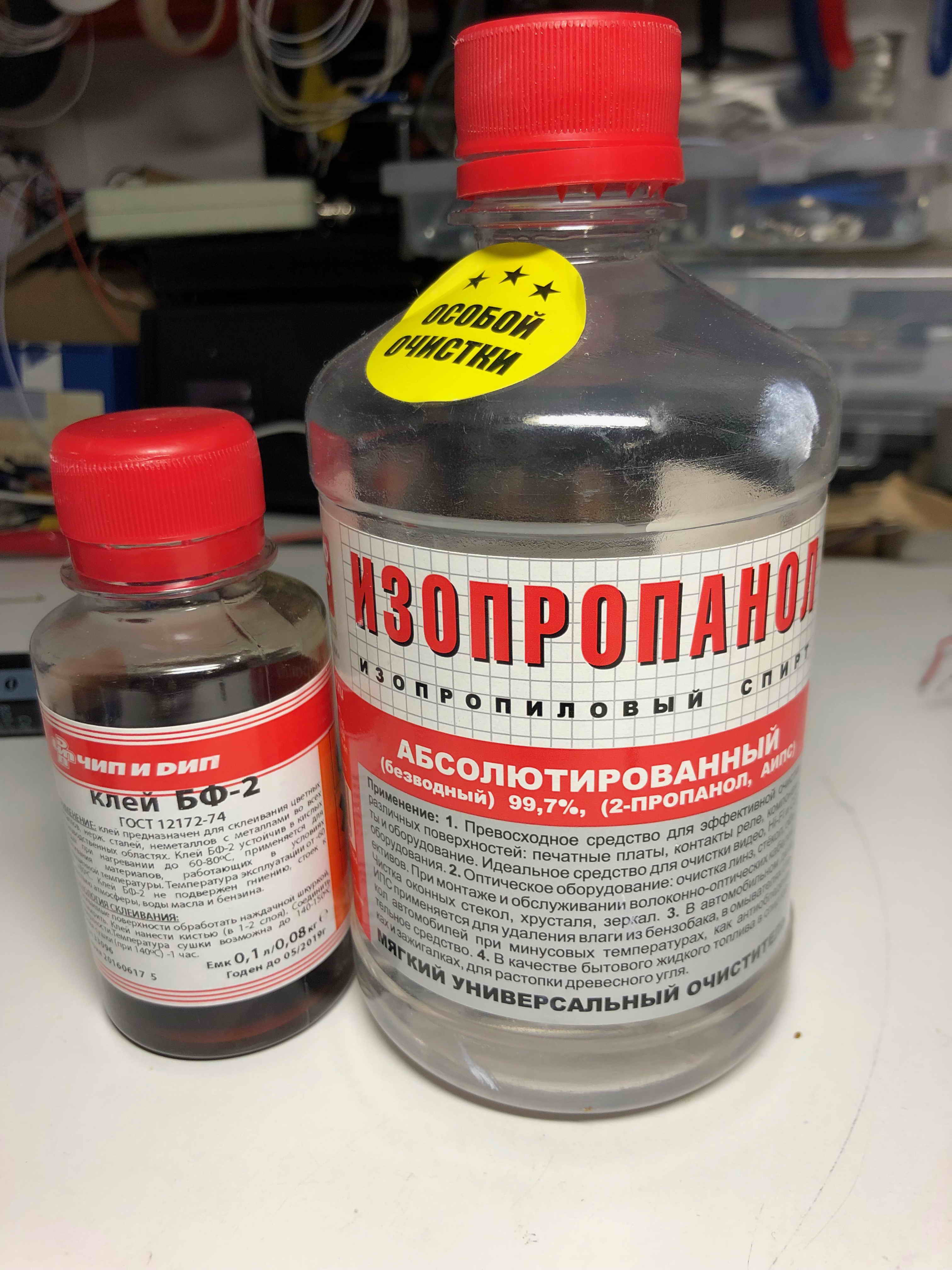

Непрочитанное сообщение Beer100 » 16 мар 2019, 00:35
15 мар 2019, 23:34
Кто на чем печатает что б не отрывало ?
Проверено веками.
Оконное стекло и БФ-2 разведенный спиртом.

Никак не поведет. В смысле БФ, за лак не отвечаю. :) БФ-2 остаётся на стекле, к модели не прилипает. Именно поэтому покрытие из БФ-а многоразовое. Но совершенно никто не запрещает замочить отпечатанные детали в ёмкости с водой (даже морской) на пару суток перед установкой в аквариум.
