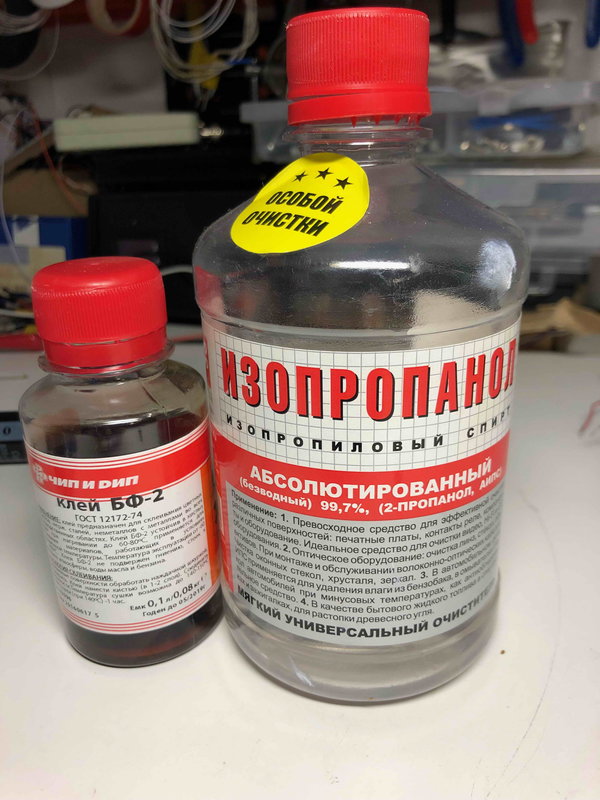

Непрочитанное сообщение Beer100 » 16 мар 2019, 00:35
15 мар 2019, 23:34
Кто на чем печатает что б не отрывало ?
Проверено веками.
Оконное стекло и БФ-2 разведенный спиртом.

Непрочитанное сообщение evgenVST » 16 мар 2019, 06:15
Beer100 писал(а):
16 мар 2019, 00:35
15 мар 2019, 23:34
лаке Лонда Про
Дело в том что печатаю для аквариума и как поведет себя лак и бф-2 в аквариуме не хочу как то испытывать а тем более в морском при ценах на морских гидробионтов ( тем более если на продажу ) .
И дело то не плохой адгезии а именно в слишком сильной , ПЛА печатаю без проблем на ситалловом стекле ( только спиртом протер ) а вот ПЕТ-г чересчур сильно держится (даже на зеркале ). Буду с температурой стола играть вдруг получится.

Непрочитанное сообщение Alex Post » 16 мар 2019, 19:49
evgenVST писал(а):
16 мар 2019, 06:15
Никак не поведет. В смысле БФ, за лак не отвечаю. :) БФ-2 остаётся на стекле, к модели не прилипает. Именно поэтому покрытие из БФ-а многоразовое. Но совершенно никто не запрещает замочить отпечатанные детали в ёмкости с водой (даже морской) на пару суток перед установкой в аквариум.
По проблеме откалывания стекла - однозначно регулировать первый слой. Втирать пет-г точно лишнее, нужно чтоб аккуратно размазывая, без бугров.
