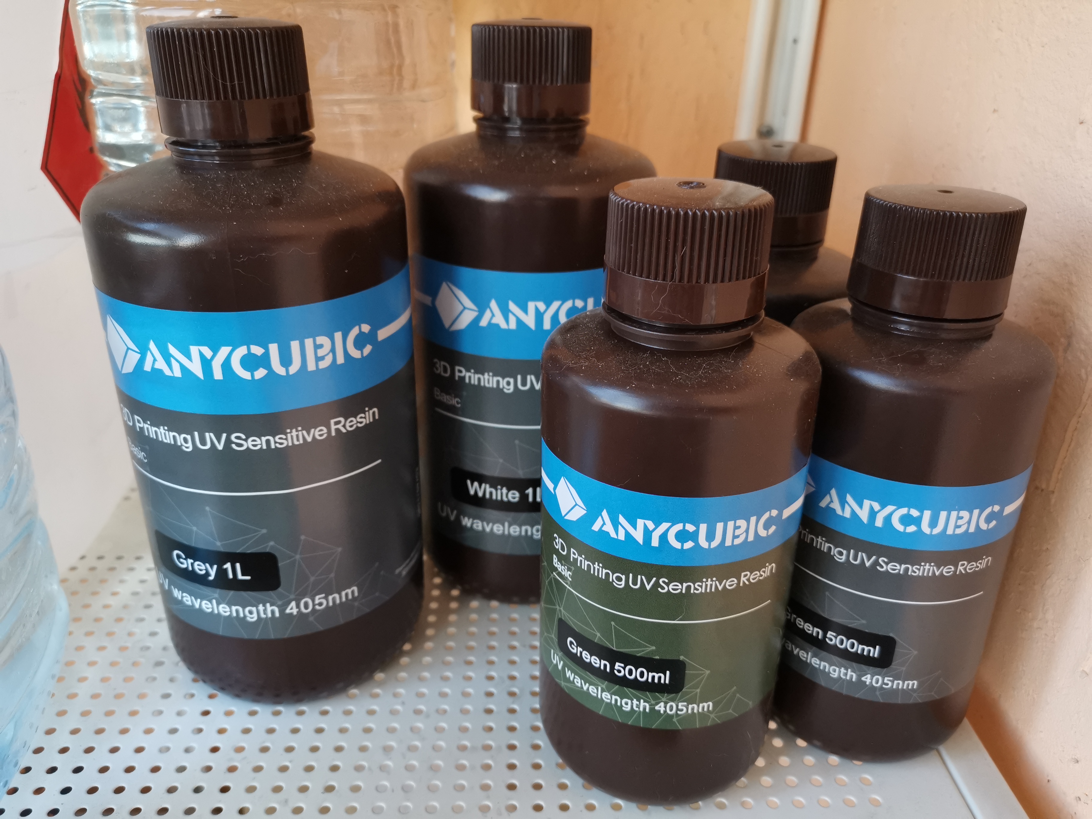

Kaktus, у меня паралед - описанную выше проблему победить не удалось, либо она системная и я много хочу от этой технологии, либо разрешение для моих хотелок надо выше.
Смола - от Anicubic.
Наверняка есть лучше, но и эта стоит овердофига денег :)
Про хрупкость - скорее моё субьективное мнение, не точная характеристика.

Смола - от Anicubic
Логично - смола сама по себе далеко не самая точная, так еще и цвета не самые точные (из тех, что видно). На мой взгляд, область применения такой смолы - баловство, художка и мастер-модели не требующие особой точности. Плюс у Фотона С детская болезнь в виде толстого защитного стекла дисплея, снижающего разрешение.

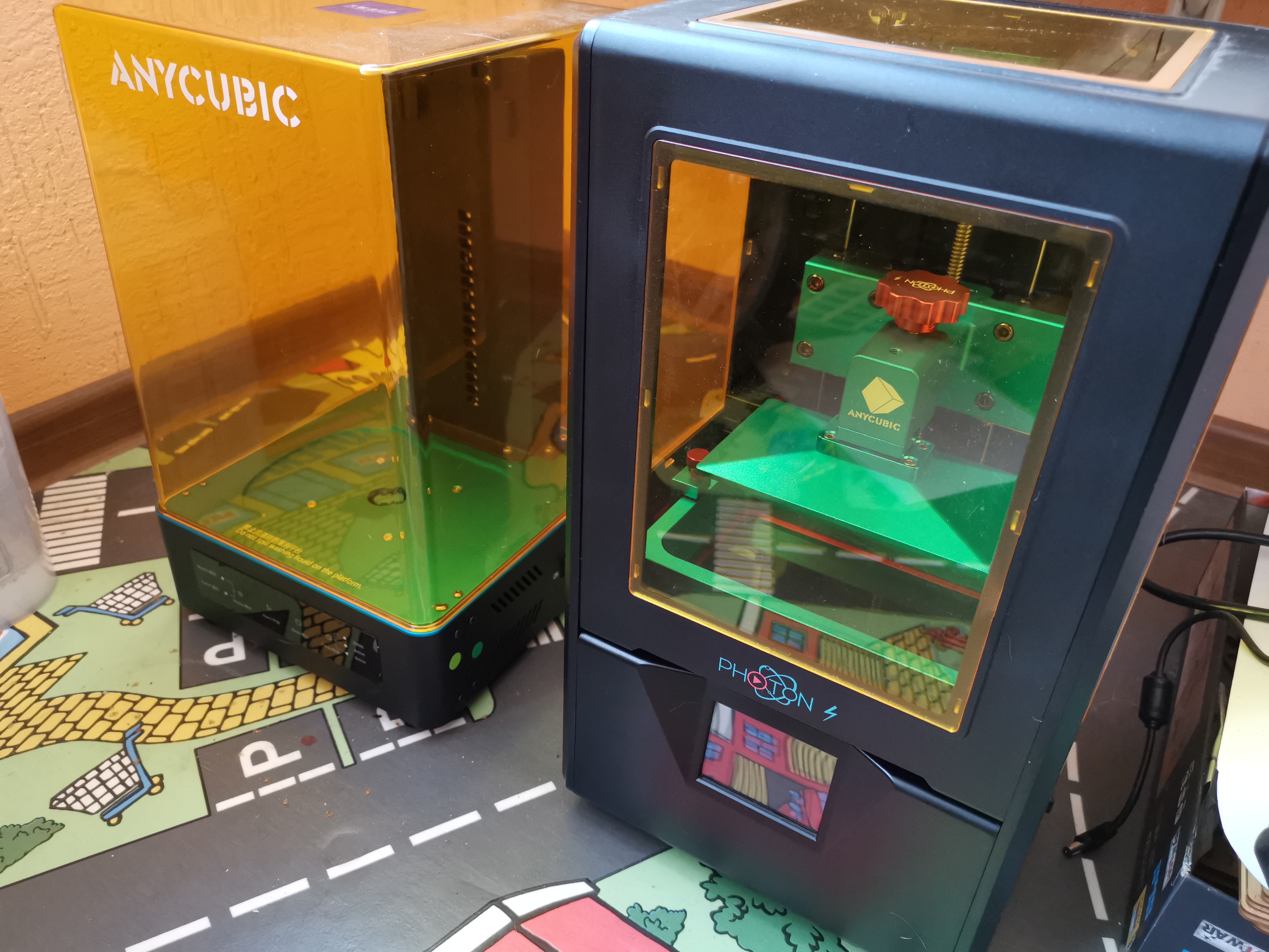

Непрочитанное сообщение Mazayac » 01 окт 2020, 17:43
3D-SPrinter, сейчас Фотон Моно вышел - вообще огонь, из-за исключения ненужных цветных пикселов должен быть в два три раза быстрее и очевидно точнее.

Непрочитанное сообщение Mazayac » 01 окт 2020, 18:12
Kaktus, спасибо за пояснения, понял куда двигаться с материалом.
Заказал Mono X, пока рубль обесценивается.

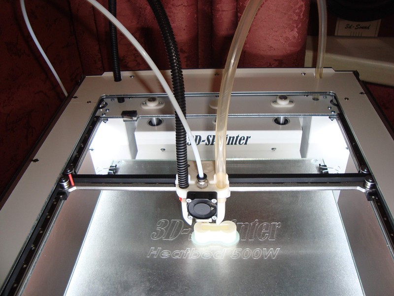

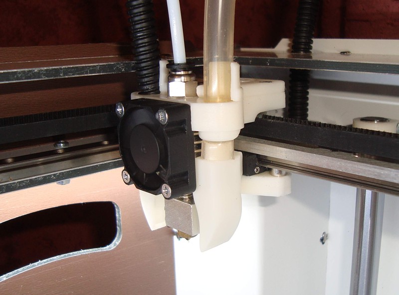

Непрочитанное сообщение 3D-SPrinter » 13 окт 2020, 21:58
Mazayac писал(а): ↑
13 окт 2020, 20:00
забор воздуха для обдува детали идёт прямо от горячего стола.
В модели PRO Techno проблема с обдувом вот так решена:
Мощность обдува внешней турбинкой может быть любая. И голова максимально разгружена от лишних деталей - летает, как пушинка. :D
Но я так понимаю, тут другая задача - не как облегчить подвижные массы, а как утяжелить. ;)

Непрочитанное сообщение AHTOH » 13 окт 2020, 22:17
13 окт 2020, 21:58
Что за шланг применён? Моделька головы в доступе (понимаю что балка другая, но всё же)? :roll: Ещё интересно, на сколько шумна турбинка (а то в компах такие все гудят)?
