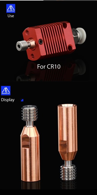

Непрочитанное сообщение Mazayac » 18 ноя 2021, 09:10
Kaktus, пока во всех вариантах, что есть - наблюдается скорее нехватка длины горла: заподлицо встаёт только одно удлинённое медно-титановое
Все остальные - проваливаются со свистом.

Re: Директ-экструдер и тюнинг 3D-SPrinter PRO Techno
Непрочитанное сообщение Kaktus » 18 ноя 2021, 20:06
Mazayac писал(а): ↑
18 ноя 2021, 09:10
А, ну я стандартные химеровские пользую - там горло 15 мм. Я посчитал, что чем больше - тем лучше)

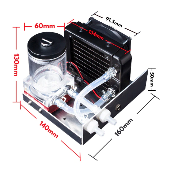

Kaktus, да давно водянку пора делать, с учётом того, что все эти радиаторы-балки-каретки имеют полное право сами нагреться в закрытой камере градусов до 60.
Даа, вот уж с этой затеей точно не соскучитесь.. :lol: Вопрос, ради чего всё это, задавать не буду. :)
Непрочитанное сообщение Kaktus » 19 ноя 2021, 06:40
Mazayac, согласен, но громоздко и недешево. Хотя народ говорит с водянкой ПЛА на цельнометалле вообще без проблемм идет) Как вариант для термокамеры замутить дистанционный подвод воздуха к радиатору, как у Андрея на охлаждение детали, только отвод воздуха вверх организовать, чтобы то что не надо не охлаждал.

Непрочитанное сообщение Mazayac » 19 ноя 2021, 07:54
19 ноя 2021, 06:40
Давным-давно эти системы стали относительно компактными и наборами продаются.
Да, стоить будет 4-5 тысяч плюс теплоотвод выточить/распечатать.
Непрочитанное сообщение Kaktus » 19 ноя 2021, 08:39
Mazayac, относительно - в типовой принтер без танцев не засунуть, значит вокруг трубки висеть будут, а это соблазн для детенышей и домашних питомцев, да и не эстетично)
