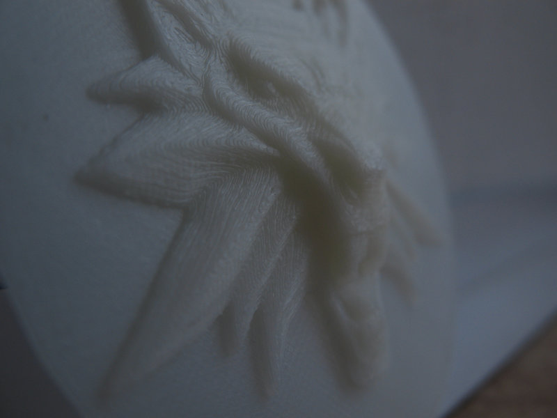

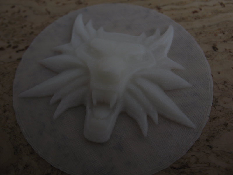

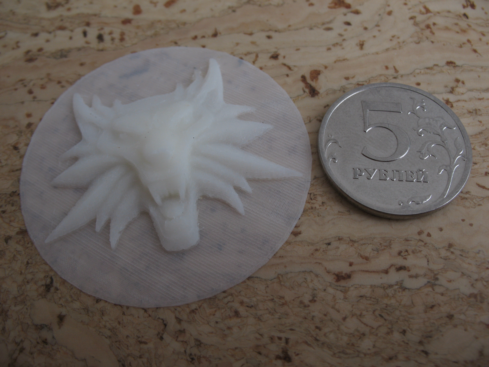

Немножко не в тему, но вот мой пример 0.05 слоя с соплом 0.2 на обычном менделе90 (первая фотка косячного варианта, добавил из-за монетки :) ). Не сравнить конечно с DLP, но для того, чтоб изредка напечатать какую-нибудь мелочёвку- и хорошо настроенный FDM пойдёт, а коробки с кинематикой H-Bot или CoreXY по логике должны давать лучший результат, чем Мендель с его дрыгостолом, пускай и хорошо сделанный :roll:

Diffid писал(а): Немножко не в тему, но вот мой пример 0.05 слоя с соплом 0.2 на обычном менделе90
Ну так это монетка 5 рублей, а это 10 копеек. :)
При этом себестоимость такого DLP вполне сопоставима с себестоимостью Менделя. И печатает он такие модели в несколько раз быстрее.

Я указал, что не пытаюсь сравнить с DLP)
Эх, где вы были со своим DLP-спринтером 3года назад, когда я мендель свой рожал :D Правда найти годный проектор за дёшево- не очень то легко.
