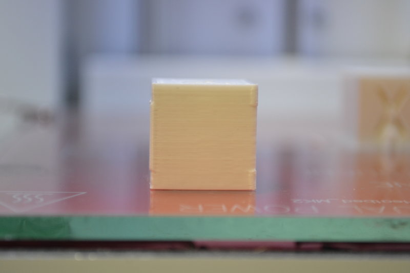

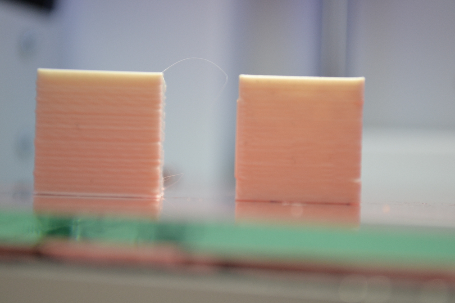

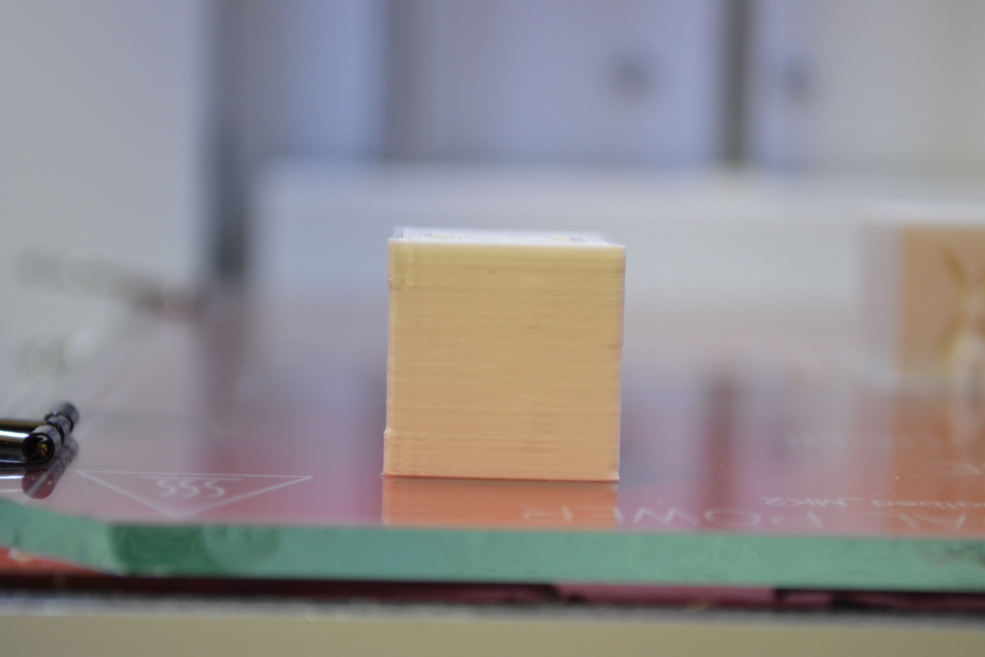

Всем добрый день!
Собрал на днях принтер.
Начал разбираться в печати, подскажите пожалуйста почему идет сдвиг по слоям? Это так отрабатывает ось Z и это повторение шага винта?
Как это исправлять?

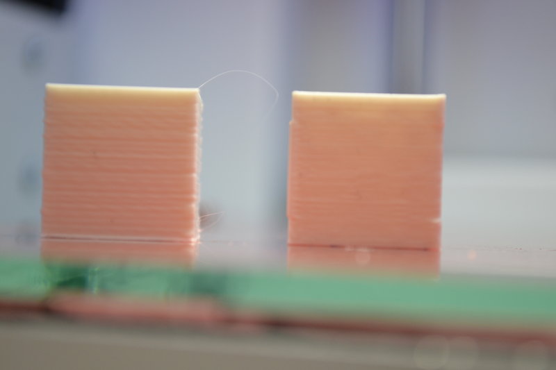

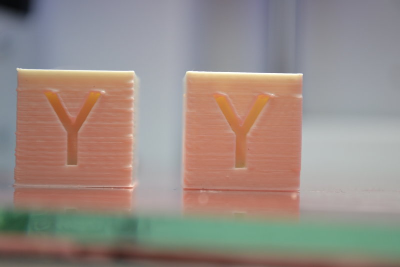

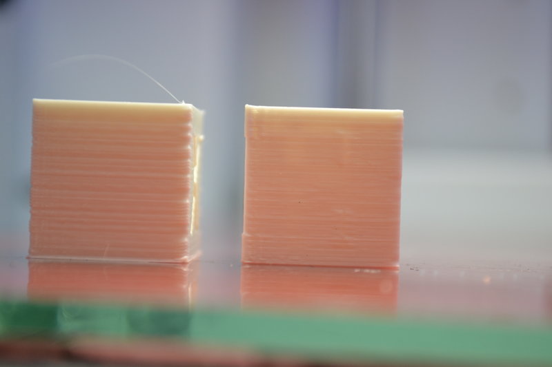

inp79
Сообщения: 10
Зарегистрирован: 06 ноя 2019, 23:08

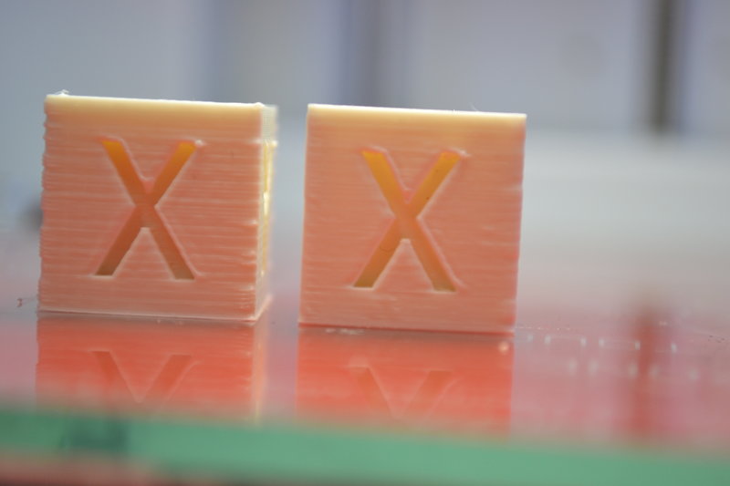

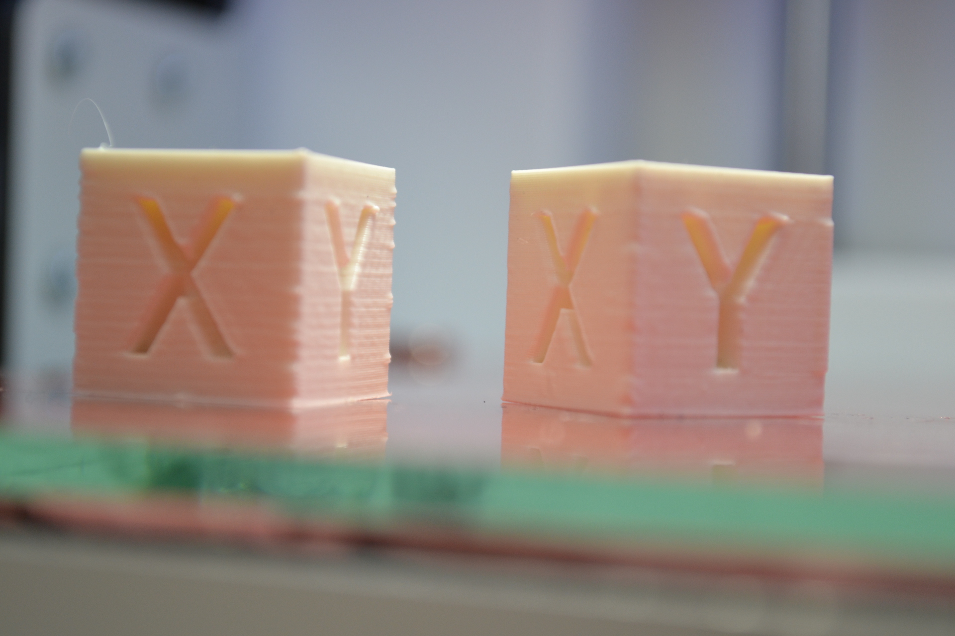

Непрочитанное сообщение inp79 » 18 апр 2020, 10:43
Вот дополнительно фото калибровочного кубика, печатал АБС от AL пласт, подскажите посоветуйте новичку что не так, может пути решения, ну или хотя бы обозначьте проблемы, это первые пробы печати!
Заранее все спасибо!!!

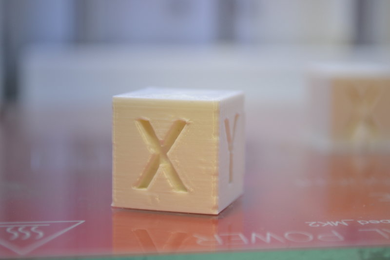

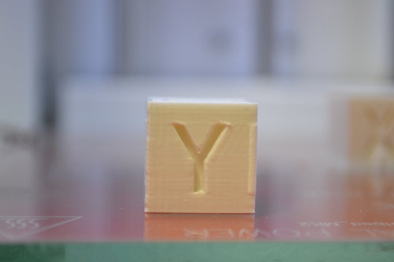

inp79
Сообщения: 10
Непрочитанное сообщение inp79 » 18 апр 2020, 15:25
Распечатал еще один кубик, но готовую модель которую выкладывал Андрей. И совершенно по другому напечатано нет кого смещения слоев, получается это не механика принтера, посоветуйте.
Непрочитанное сообщение Kaktus » 18 апр 2020, 15:42
inp79 писал(а):
18 апр 2020, 15:25
посоветуйте.
Это не механика и не сдвиги. Это шов - место, где происходит переход на следующий слой. Это в слайсере настраивается, надо указать конкретный угол, а в обоих вариантах либо короткий путь, либо случайное расположение шва. И в целом температуру уменьшить чуток можно, и обдув увеличить.

Непрочитанное сообщение Alex Post » 18 апр 2020, 17:10
Mazayac писал(а):
18 апр 2020, 03:52
Печатать на рафте
У меня бывало что от рафта углы подрывало... :shock:
Непрочитанное сообщение Alex Post » 18 апр 2020, 17:13
inp79 писал(а):
18 апр 2020, 16:21
настраивать и размещать шов!
Шов то ладно, но разнобой по слоям присутствует, и довольно заметный. Я бы проверил насколько хорошо затянуты шкивы по осям, не болтается ли хотэнд и каретка.

Сообщения: 11056
Непрочитанное сообщение 3D-SPrinter » 19 апр 2020, 01:51
inp79 писал(а):
18 апр 2020, 15:25
В первом сообщении темы viewtopic.php?f=25&t=104 есть ссылка для скачивания старой Куры с профилями печати.
Kaktus писал(а):
18 апр 2020, 15:42
В старой Куре ничего настраивать не требуется. Там и со стандартными настройками 90% моделей печатаются вполне корректно.
