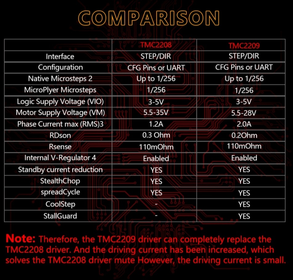

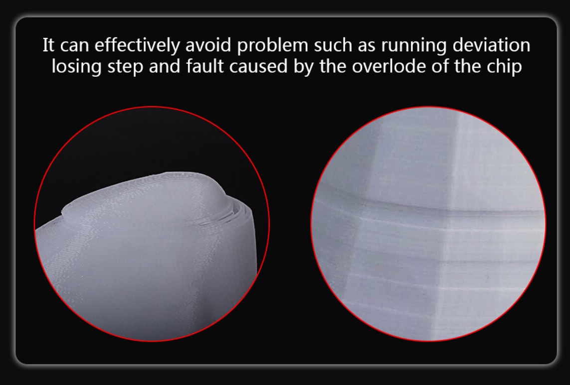

Непрочитанное сообщение Feym » 25 май 2020, 00:54
Читаю описание к 2209 драйверу и вижу похожую на воблинг картинку :shock:
