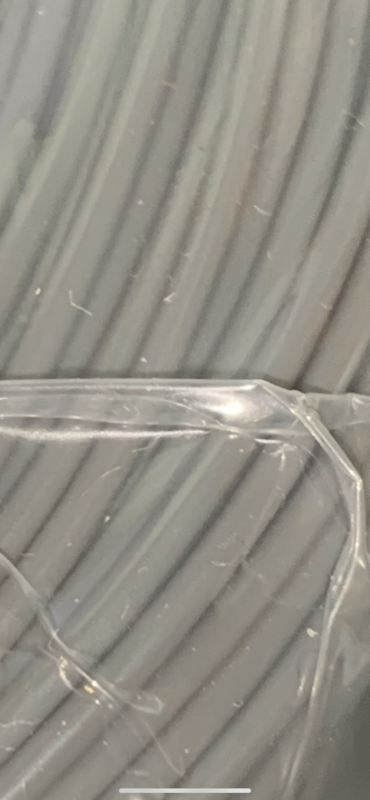

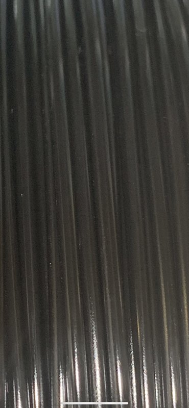

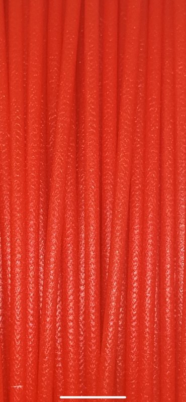

Это вообще чго-то не то положили под видом ПЭТГ.
Нормальный ПЭТГ блестящий и гладкий.
Beer100 писал(а): ↑
02 авг 2020, 02:01
Это брак?
Красный печатает крайне фигово черный чуть получше ( красный из последней партии ).

По ходу надо покупать в другом месте второй раз на такое качество пластика нарываюсь .
evgenVST
Сообщения: 711
Откуда: Пермь
Благодарил (а): 84 раза
Поблагодарили: 34 раза
Непрочитанное сообщение evgenVST » 02 авг 2020, 08:20
Серый вроде норм брал вместе с красным , пока не печатал но на вид нормальный . Может от красителя зависит ?
Beer100
Сообщения: 536
Откуда: Минск
Благодарил (а): 26 раз
Непрочитанное сообщение Beer100 » 04 авг 2020, 15:51
Удалось вернуть продавцу катушку чёрного. Признали всю партию бракованной.
Что брать из чёрного ПЭТГ?
Bestfilament согласовываете? ))
