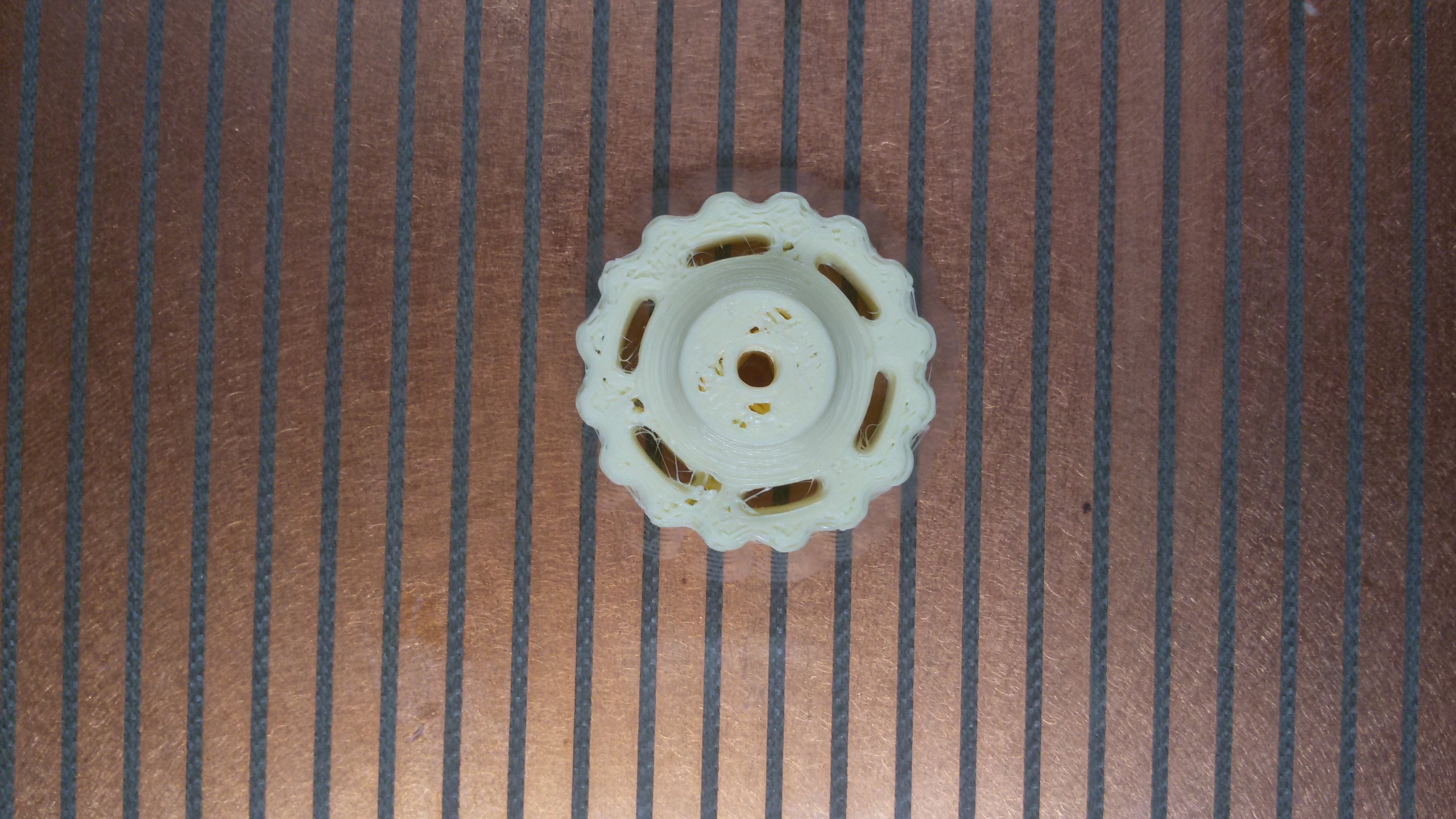

Непрочитанное сообщение rikann » 24 мар 2021, 14:24
