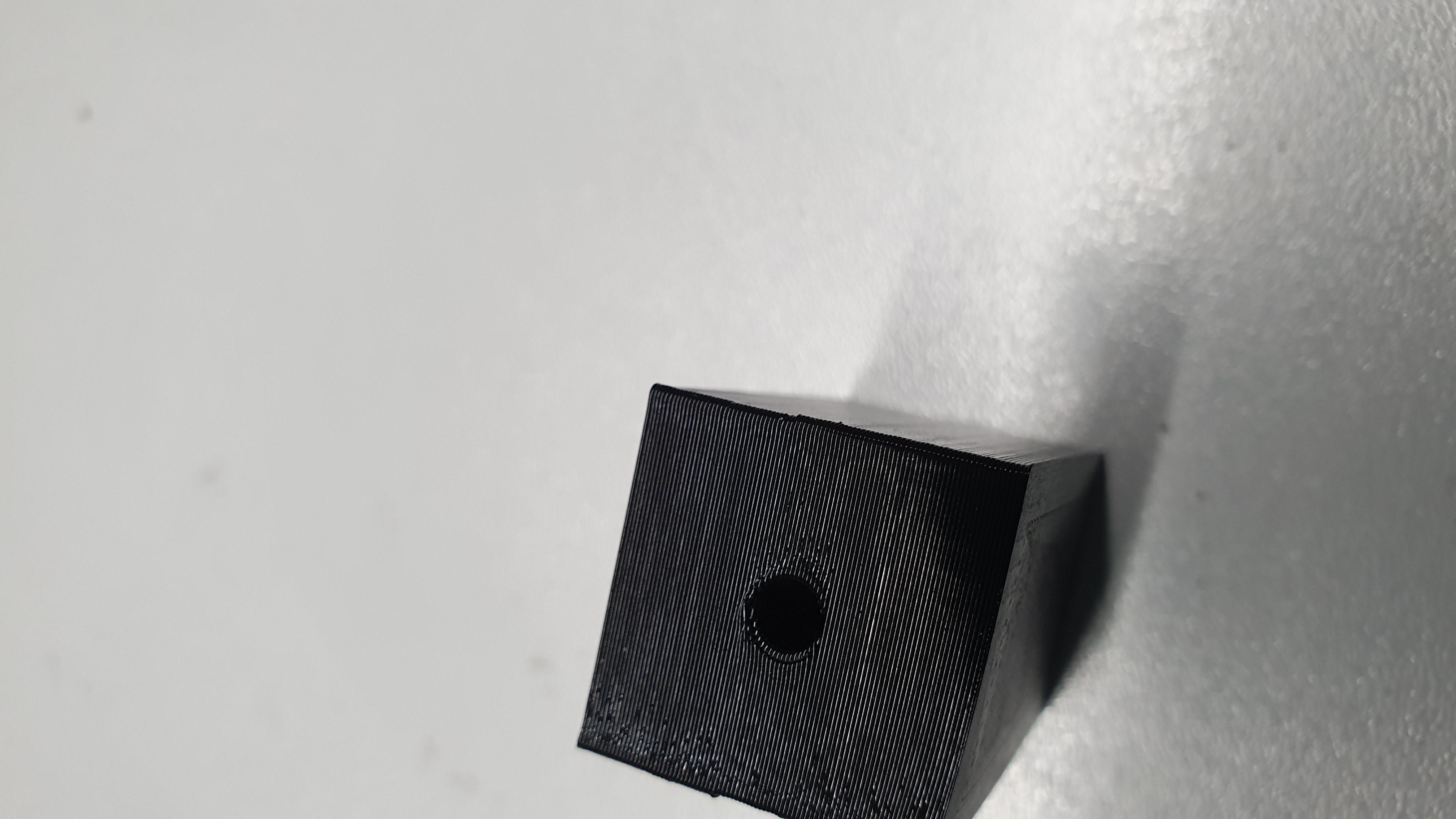

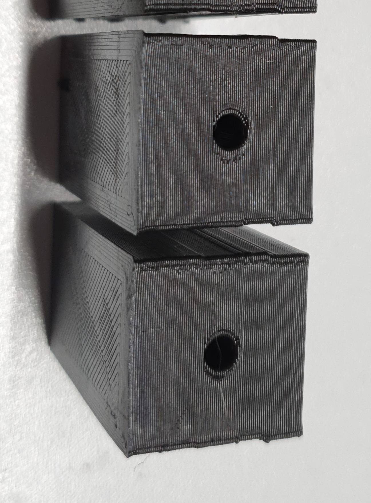

Я вот наивно считал себя уже опытным "печатником". И когда пошли периодические дефекты печати, выглядящие вроде бы как сдвиг слоёв
принялся за дело!
Поменял драйверы, настроил ток моторов, доработал блок питания, укоротил шлейф до SD-карты, почистил рельсы... Несколько подходов в течение месяца.
По факту же виноват оказался ослабший ремень :lol:
UPD: хотя по-прежнему не идеально, на уровне отверстий сбоку наблюдается небольшая ступенька:

Непрочитанное сообщение Mazayac » 13 фев 2021, 20:33
3D-SPrinter, похоже на то, что фанера под шайбами натяжных винтов промялась и они ослабли.

Непрочитанное сообщение Mazayac » 14 фев 2021, 12:32
3D-SPrinter, пластик в порядке, ему некуда плыть со 100% заполнением и большим объёмом бобышки (у меня свои опоры, жирненькие). Но это всё непринципиальные мелочи, надо вспоминать, чем лечатся ступеньки на уровнях с изменённой геометрией.
