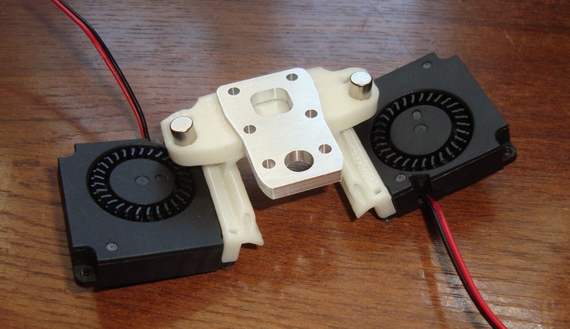

А есть способ модернизации 3dSprinter Techno PRO в плане добавления вентиляторов без ущерба скорости и точности позиционирования?

Обдува там достаточно. Но если очень хочется, то можно без проблем прикрутить две турбинки 40х40х10 к магнитным прижимам головы.
Но учтите, что слишком сильный обдув приносит больше вреда, чем пользы - значительно ухудшает межслойную адгезию и увеличивает усадку. АБС вообще рвёт.

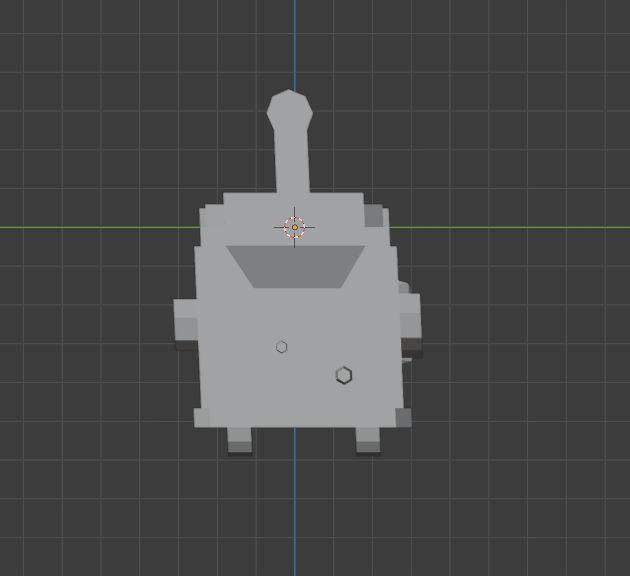

Так что просто всё должно быть в меру - и скорость, и обдув. И модели желательно более "традиционно" слайсить. А то у Вас на фотках что-то очень нестандартное. Там отдельные стенки стоят в два контура без заполнения. Понятно, что их загнёт, и это нормально. А в середине что за беспорядочные волнистые линии? Это заполнение такое? А почему оно отдельно от стенок печатается? Дайте хоть посмотреть, что это за модель изначально в .stl ?
https://www.thingiverse.com/thing:1786244

А подскажите пожалуйста ссылки на 3Д-модель остова для распечатки и где турбины купить? :-)

а чего модель такая кривая то?)

Ловушка охотников за привидениями? Вообще-то, это малопригодная для печати модель. Там кто-то тренировался с программой Pepakura (для развёртки на плоскость и склейки из бумаги) и зачем-то выложил это на thingiverse. Чтобы это напечатать, надо хотя бы ножки и ручку отрезать и напечатать отдельно. Коробка эта должна лежать нижней плоскостью на поверхности стола, а не стоять на ножках в воздухе. Так же в 3д-печати желательно избегать навесов больше 45 градусов. И т.д.. Просто не ожидайте чудес от FDM-печати, а представьте, как всё это будет печататься, погоняйте в слайсере послойно, сделайте поддержки для торчащих горизонтально из боковых стенок элементов. Продумайте, какое там должно быть заполнение, чтобы верхняя грань на чём-то лежала и напечаталась. Начните с 15-й Куры, потом перейдёте к более сложным слайсерам. Почитайте статьи на этом сайте (например, эту https://3deshnik.ru/blogs/akdzg/sekrety ... ra-chast-1 и сопутствующие статьи о Куре).
Да и вообще, желательно создавать свои модели с учётом особенностей FDM-печати. Тогда всё будет хорошо печататься, как задумано.
Не торопитесь с турбинками. Лучше сначала со слайсингом и азами 3д-печати разберитесь. И окажется, что не надо в принтере ничего переделывать, и так всё хорошо.
