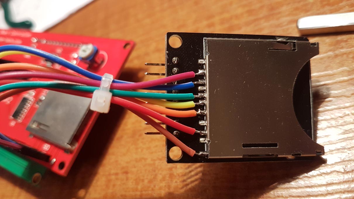

Вот такую штуку себе скрафтил. Так и не привык карточку на ощупь, туда-сюда тягать.
PS Если есть интерес, вечером могу поподробней показать. Файлы на домашнем компе.

Конечно есть. Особенно посмотреть как оно сзади реализовано.

ok. Фоточки сейчас выложу - они на телефоне, а саму модель вечером.
Спойлер Ещё фото
Выбор такой платки основан исключительно на том, что она давно валялась в коробке "с_тем_что_когда_нибудь_пригодится". А так можно любую с али или оффлайна. Тем более здесь используется, по сути, только разъем. Можно купить его за 30р. и самому платку заЛУТить. Но это, конечно, не совсем "идеологически правильно".
По хорошему - надо задействовать буфер и стабилизатор на самой плате. Для этого надо в шлейф врезаться, который EXT2. Не очень удобно сделано, там и SD и энкодер вперемешку. Я бы (если бы сначала думал, а потом делал) развел небольшую кросс-плату, в которую втыкается шлейф с рампса и выходит два шлейфика один на дисплей, второй на кардхолдер. Но, вроде, и так работает. ТТТ
PS Если кто надумает повторить - смотрите внимательно на цвет проводов. Там пара штук не по порядку.
Непрочитанное сообщение Alex Post » 07 авг 2018, 09:36
Добротно сделано. У меня тоже похожий ридер валяется. Уже руки зачесались повторить ;)
P.S. SSRку я смотрю к силовому выводу прицепил? У меня к логическому пину прицеплена - работает хорошо, а силовой для управления чем нибудь полезным можно приспособить.

Подойти то он подойдет, но боюсь не будет функции орпределение наличия карты в разъеме ("C DET" вывод). На самой карте его, естественно, нет. Можно, конечно, один дополнительный проводок кинуть. Но смысл?

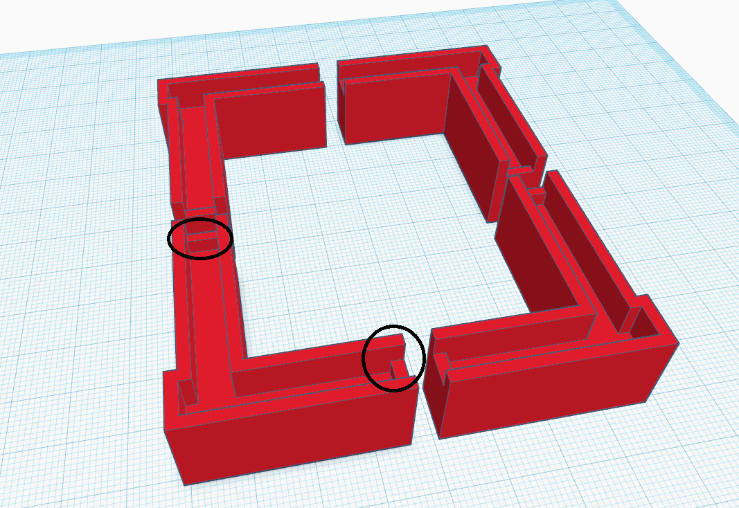

Ножки для принтера, делал конкретно под свой 233 про, но думаю подойдут под любой, печатал флексом, отлично надеваются и держутся, твердыми пластиками не пробовал, но из флекса надеваются плотно.

О, супер! А зачем там бортики в канавках?

Дополнительная фиксация что бы не спадали, так как внутренний размер ровно под ширину фанеры.

Я про вот эти:
Непрочитанное сообщение Alex Post » 15 авг 2018, 18:15
Ну так и Defekt вроде тоже про эти. Чтоб плотнее одевались. Я тож себе ноги делал, руббером печатал. Толку от них немного по факту: только что тумбочку не царапают. Думал прикупить детских резиновых шариков-прыгунков и сделать под них гнезда. Но чёт потом перехотел, а потом поставил TMC2208 и совсем успокоился ;)
