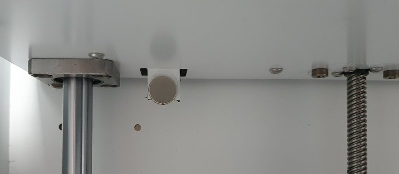

Это да, Z-датчик пора бы уже заменить на более точный. Это будет полезная модернизация. Пока нахожусь в поиске оптимального датчика.
С минимальными допиливаниям - индуктивный https://aliexpress.ru/item/4000902814290.html Если поймает слой алюминия на шторке.
Холла дешевле на порядок, но потребует вклеивания магнита (тоже наверное не ужас - ужас при наличии профрезерованного посадочного).
https://aliexpress.ru/item/1005001899170155.html
Размер выбрать самый минимальный, я взял из того что было под рукой:
Сполз, зараза, пока клей схватывался.

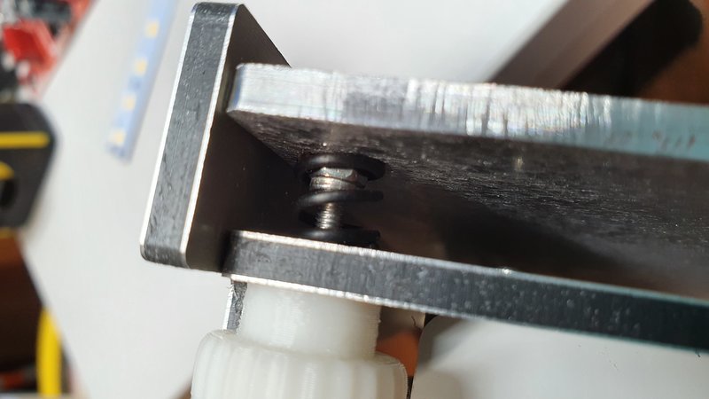

Непрочитанное сообщение Mazayac » 21 апр 2021, 17:03
23 окт 2020, 03:45
Чтобы винты не прокручивались при калибровке стола крутилками, под шляпки винтов можно капнуть немного циакрина.
Проще гайками законтрить. Пружинки только желательны пожирнее.

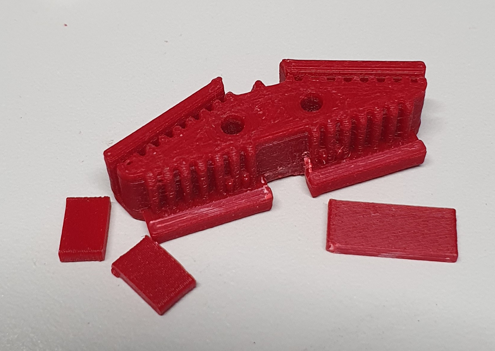

Ещё могу предложить примерно такой натяжитель ремня.
Можно мне модельку?

Непрочитанное сообщение Mazayac » 25 апр 2021, 21:05
3D-SPrinter, спасибо.
Однако уже две попытки печати - и обе неудачные, легко отламываются стоечки по периметру.
I need help. Файл с готовым G-кодом, тип пластика, параметры печати...
Натяжитель (оранжевый) из комплекта PRO Techno - прочнее моих в разы.

Непрочитанное сообщение 3D-SPrinter » 25 апр 2021, 23:54
Mazayac писал(а):
25 апр 2021, 21:05
Он из ПЛА от сопутки. Температура 220, поток 103%.
