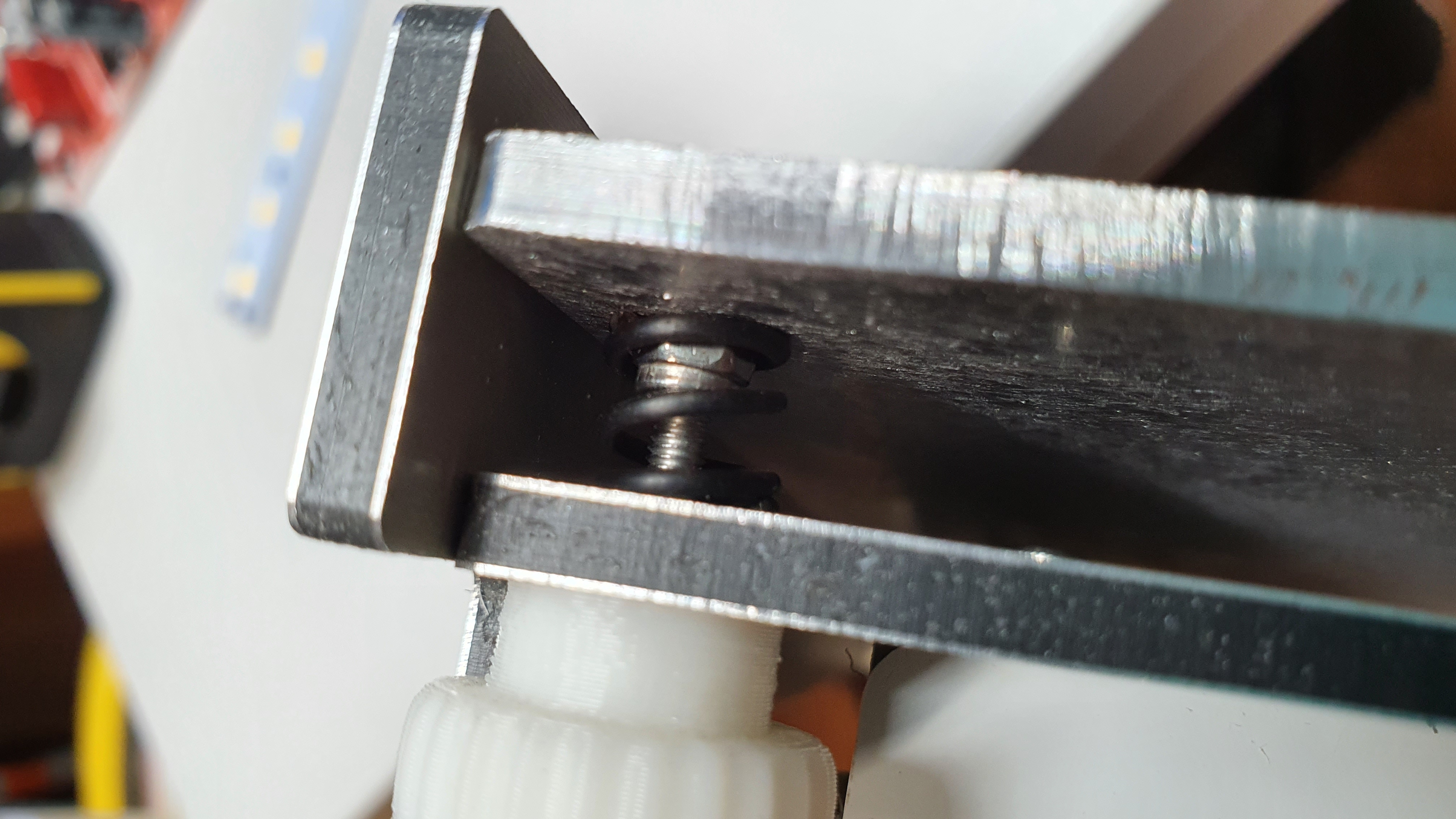

Непрочитанное сообщение Mazayac » 21 апр 2021, 17:03
23 окт 2020, 03:45
Чтобы винты не прокручивались при калибровке стола крутилками, под шляпки винтов можно капнуть немного циакрина.
Проще гайками законтрить. Пружинки только желательны пожирнее.
