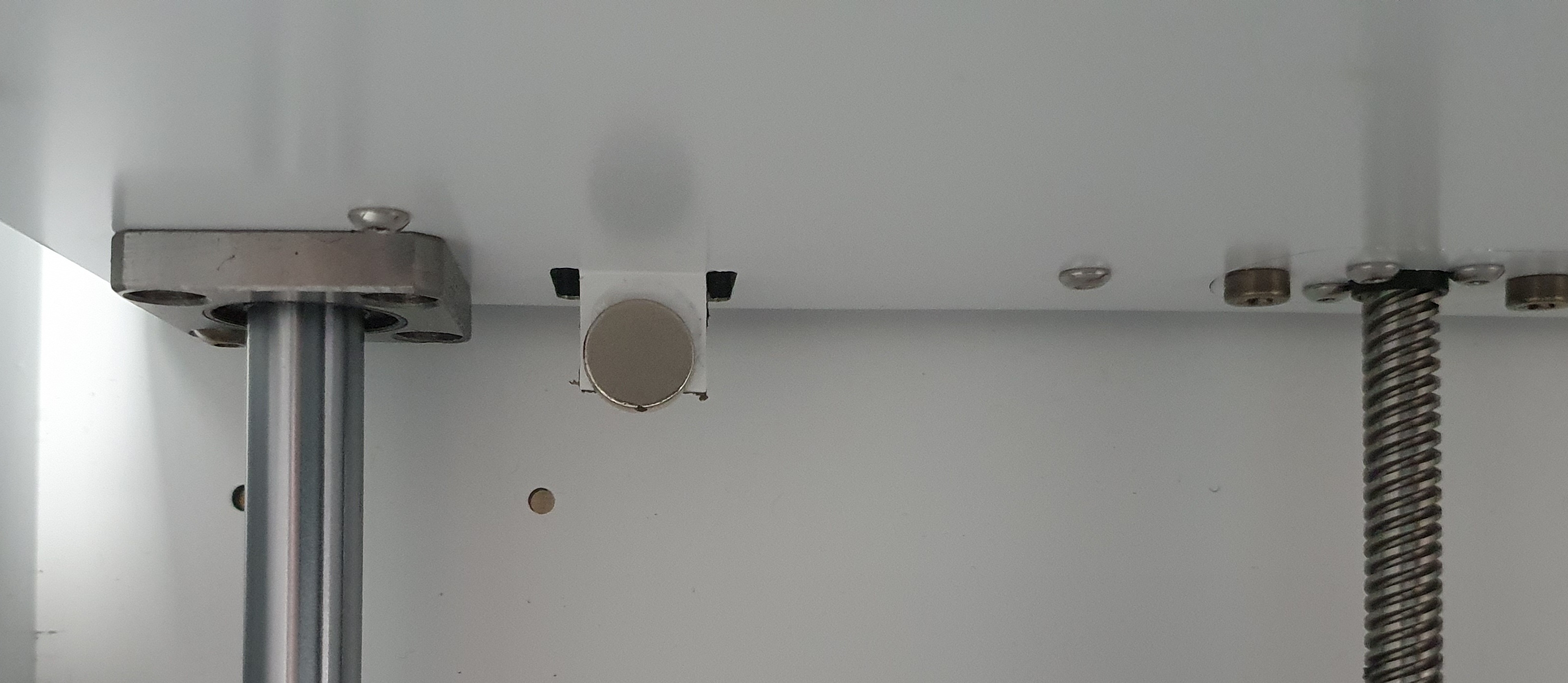

Это да, Z-датчик пора бы уже заменить на более точный. Это будет полезная модернизация. Пока нахожусь в поиске оптимального датчика.
С минимальными допиливаниям - индуктивный https://aliexpress.ru/item/4000902814290.html Если поймает слой алюминия на шторке.
Холла дешевле на порядок, но потребует вклеивания магнита (тоже наверное не ужас - ужас при наличии профрезерованного посадочного).
https://aliexpress.ru/item/1005001899170155.html
Размер выбрать самый минимальный, я взял из того что было под рукой:
Сполз, зараза, пока клей схватывался.

Непрочитанное сообщение 3D-SPrinter » 21 апр 2021, 10:47
Mazayac, спасибо за информацию! :idea:
Осталось попробовать, лучше ли такой датчик обычного оптического.
