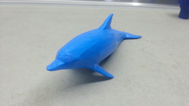

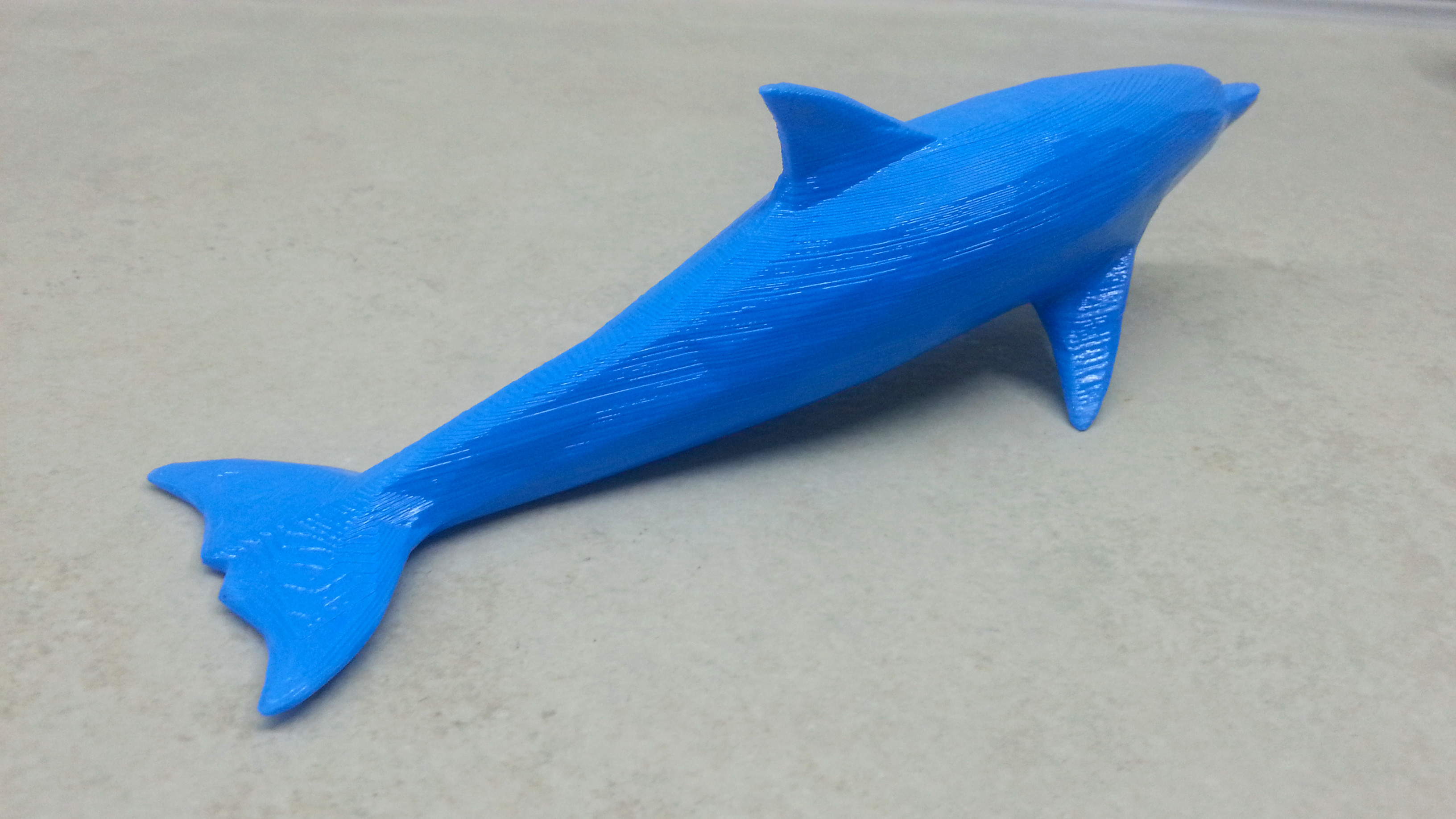

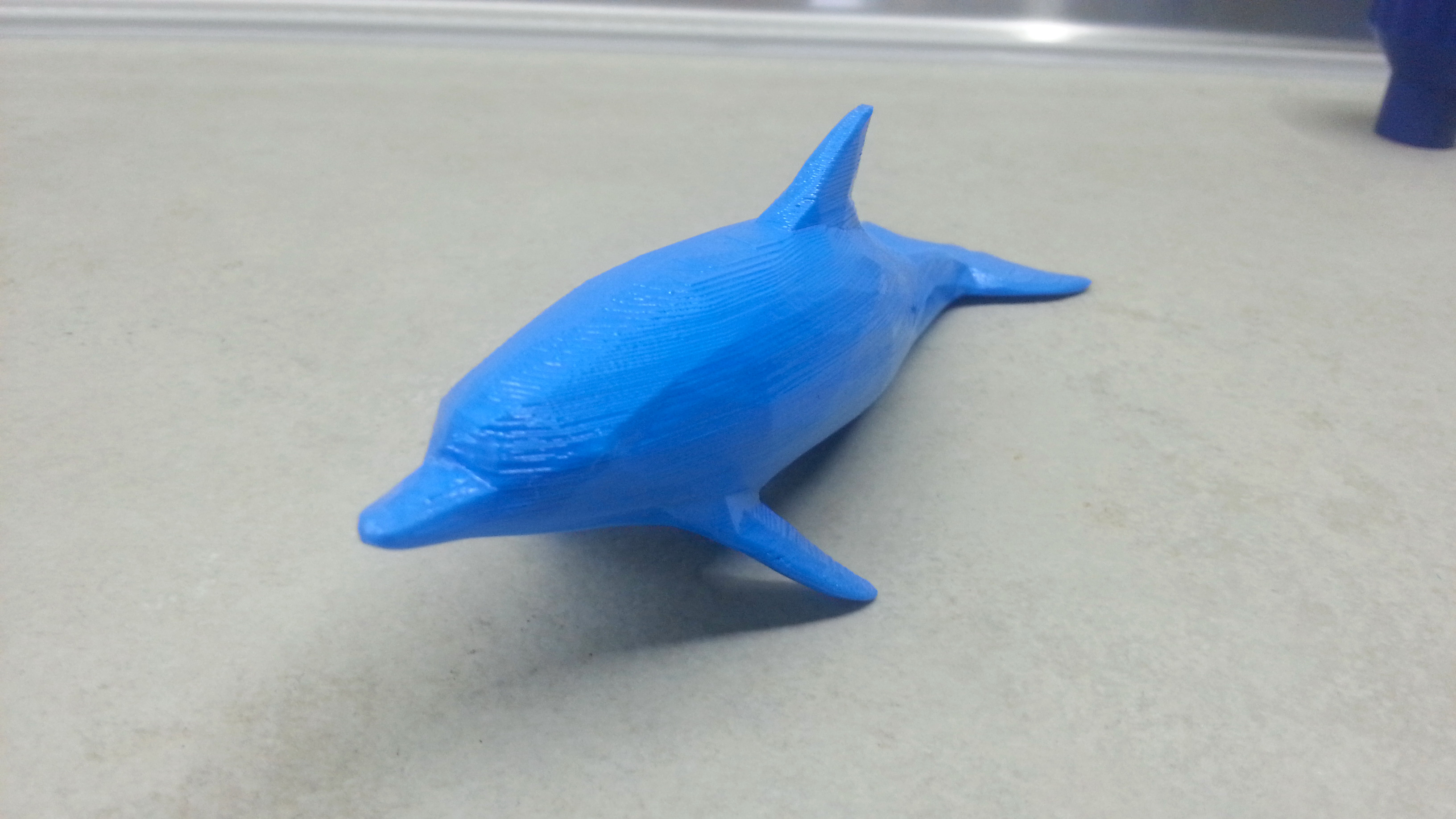

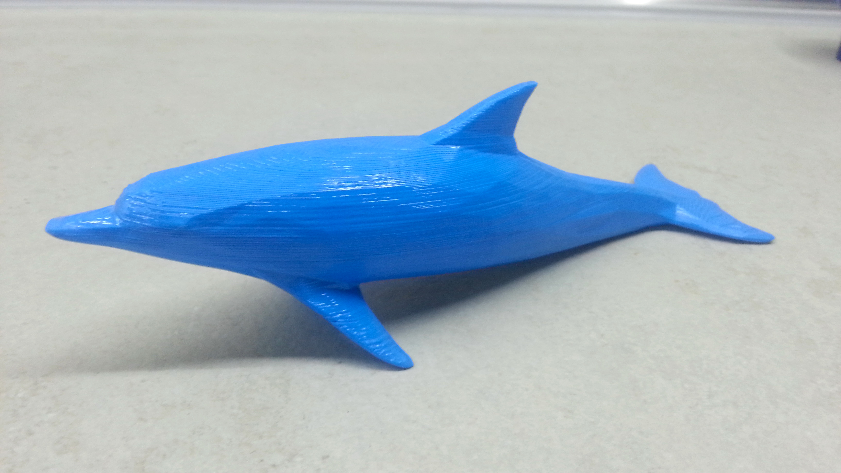

Непрочитанное сообщение lilden2008 » 08 мар 2018, 18:22
Дельфин.
Напечатан из HIPS пластика. Очень не плохой пластик - мне понравился.
Кстати тоже растворяется дихлорметаном, хотя пишут, что его растворитель - D-лимонен.

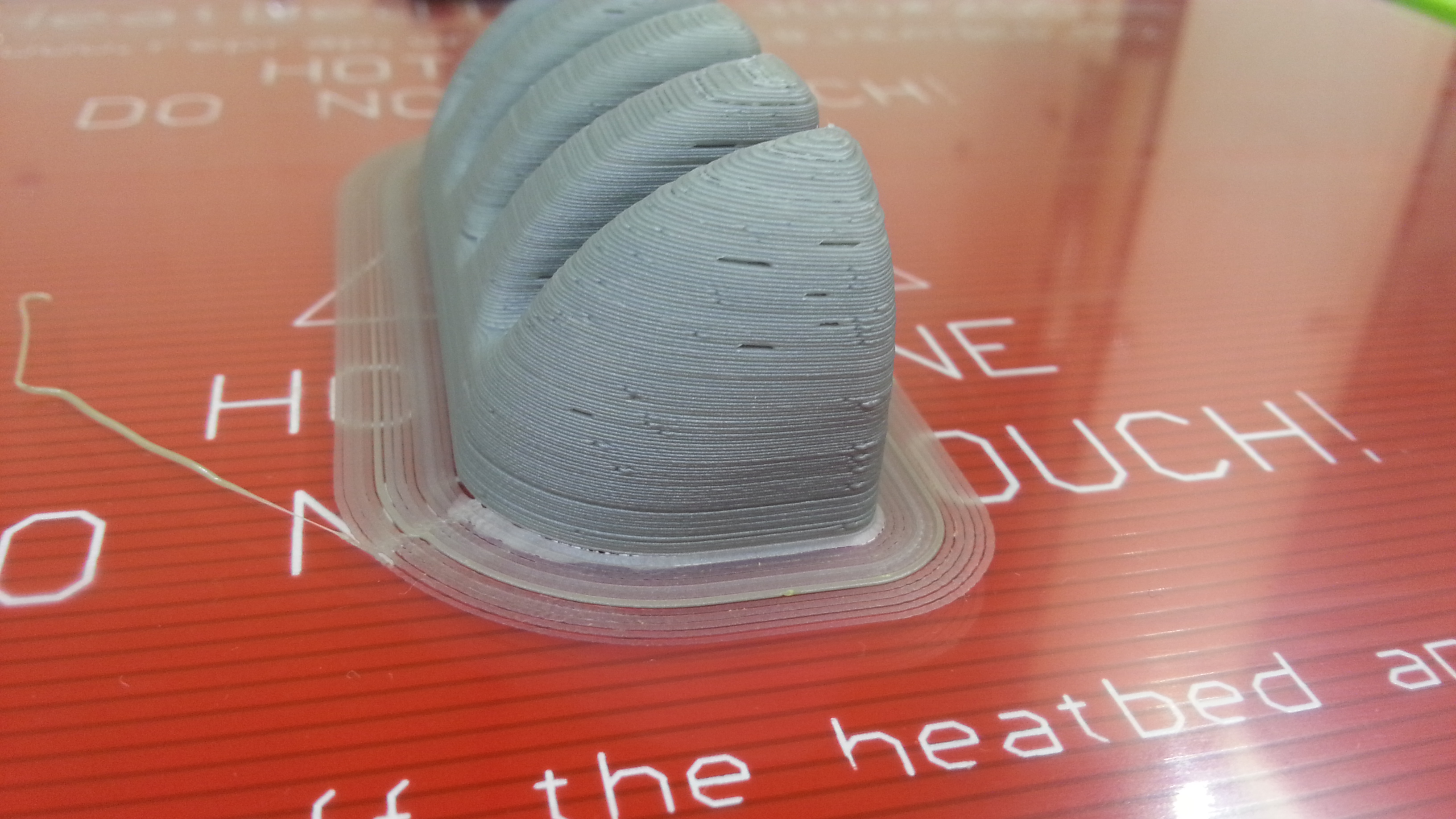

Непрочитанное сообщение lilden2008 » 09 мар 2018, 14:47
Печатал сегодня держатель для зарядок. И вылез вот такой дефект, в виде пропусков экструзии. Пластик HIPS. В процессе печати слышно, как из сопла вырывается пузырек воздуха (хлопок) и возникает пустота в линии.
От скорости, потока и температуры сопла зависимости не увидел.
Что может быть?

Непрочитанное сообщение AKDZG » 09 мар 2018, 15:54
lilden2008 писал(а):
09 мар 2018, 14:47
Скорее всего пруток бракованный, то есть гранулы не просушили перед экструзией и теперь в прутке полости с воздухом. Погните пруток в руках и увидите места с пузырьками внутри.
