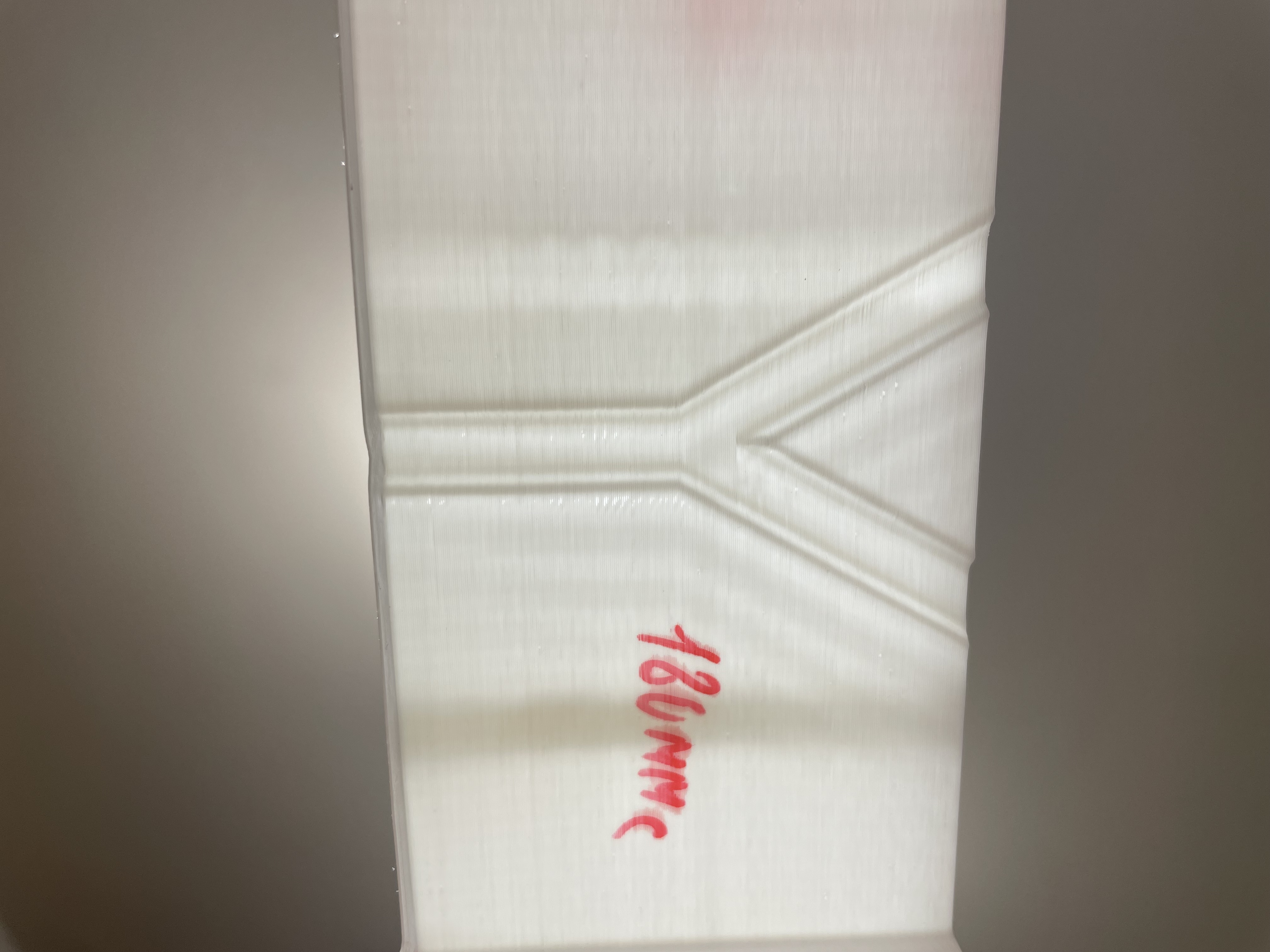

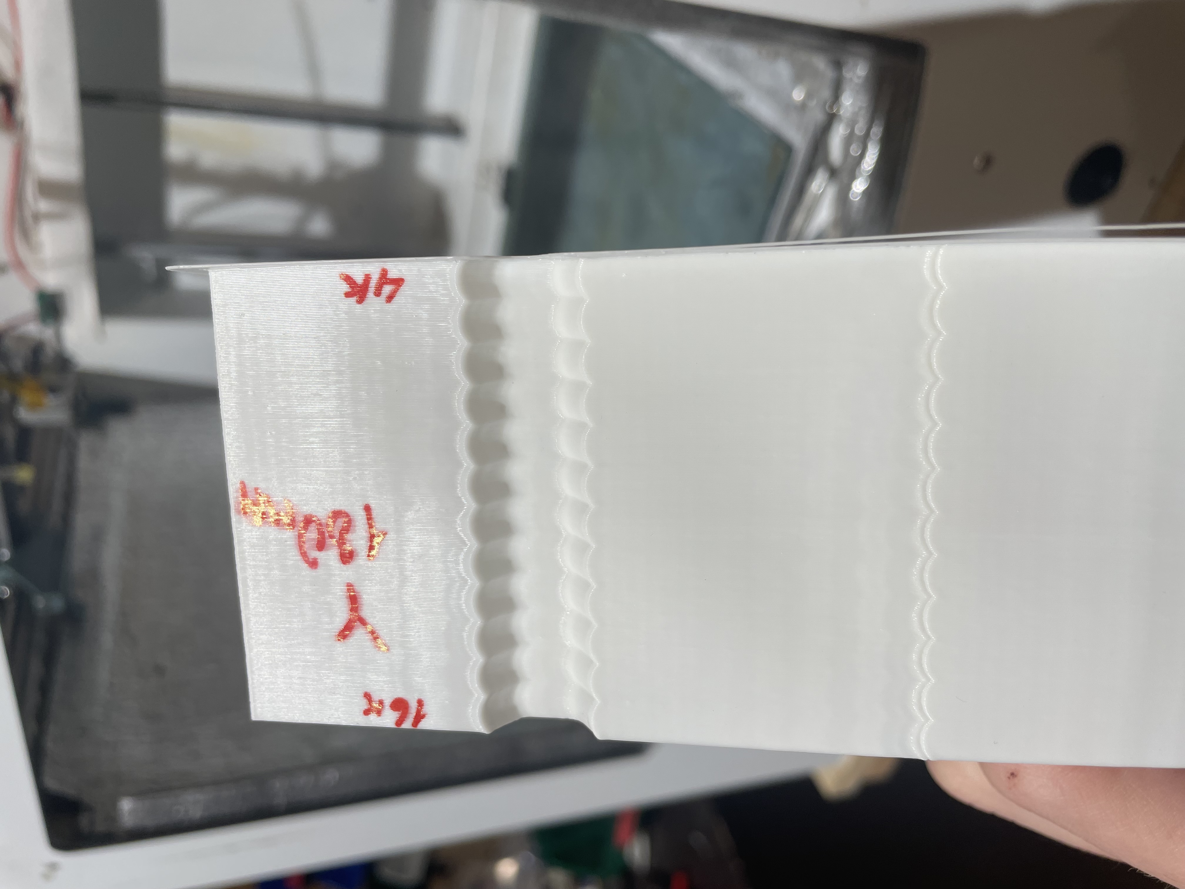

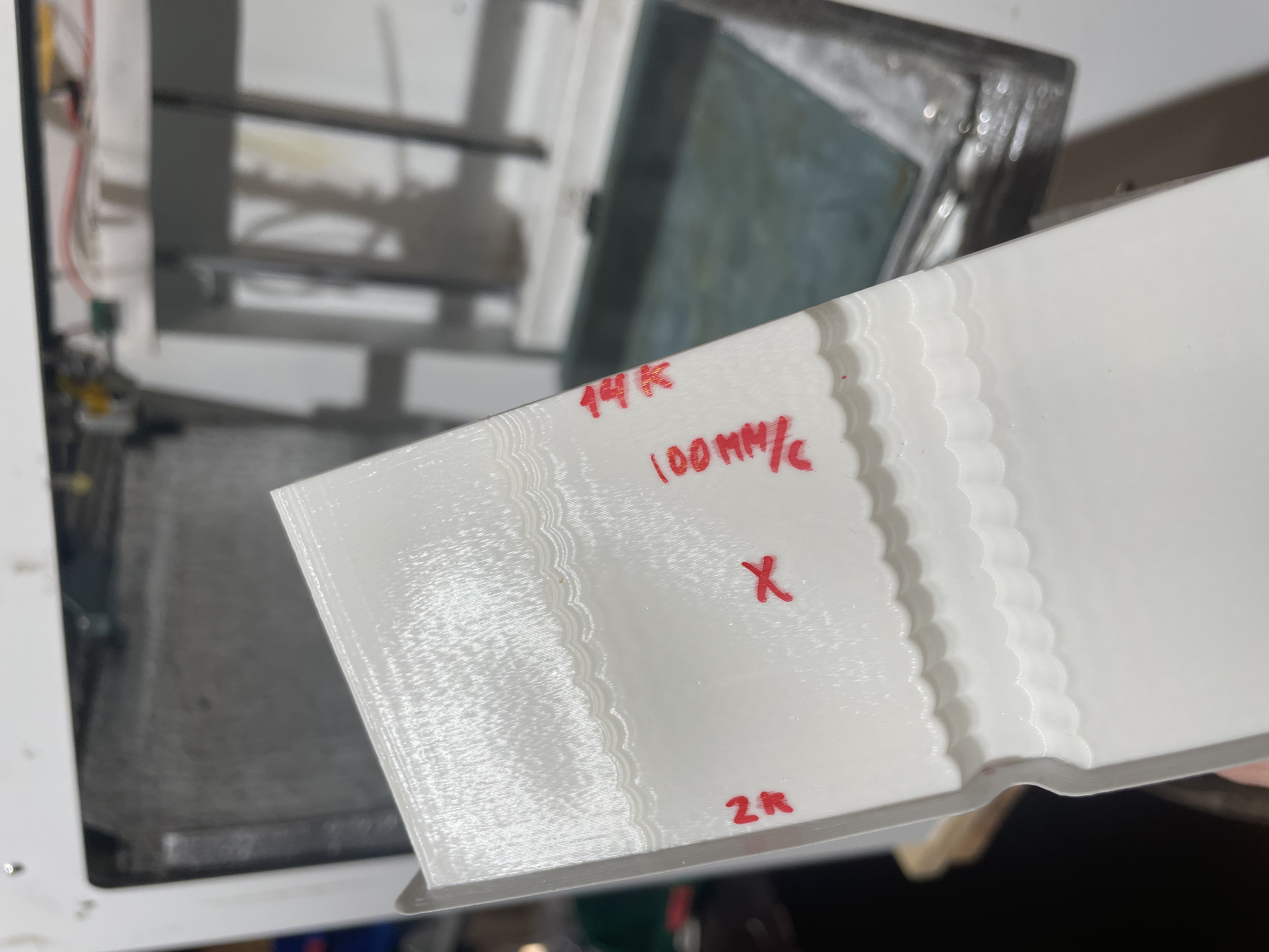

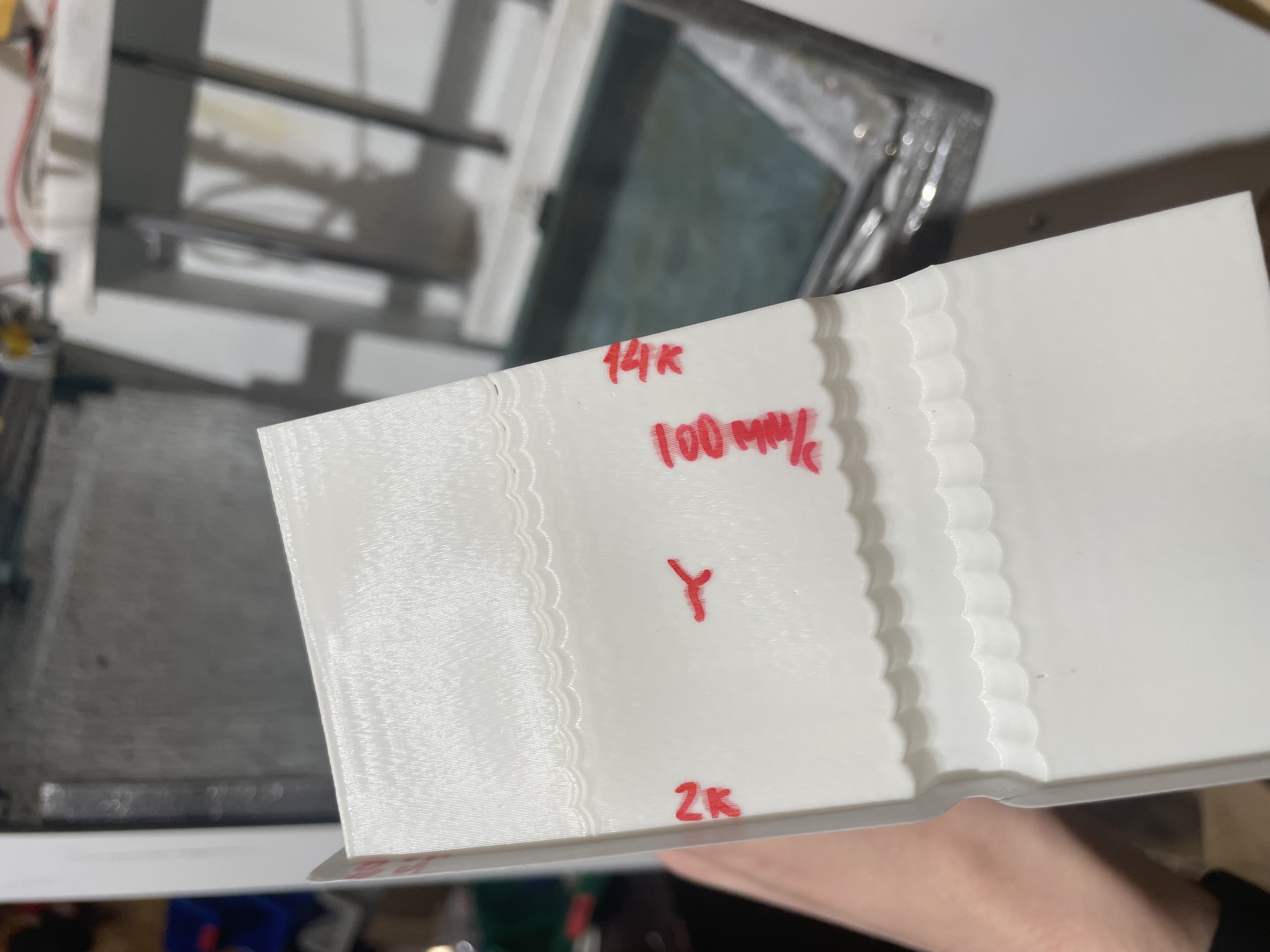

Звук/резонанс из предыдущего видео пропадает, если выключить совсем stealthchop режим на драйверх tmc2208 и использовать только spreadcycle. Тогда хоть до 300 разгоняйся - не звенит. Но двигатели слышны лучше в таком режиме и совсем лёгкие отзвуки в корпесе при разгонах/торможениях появляются. Может и они уйдут, если поменять правую каретку на y, в которой небольшой люфт был обнаружен, а может и нет.

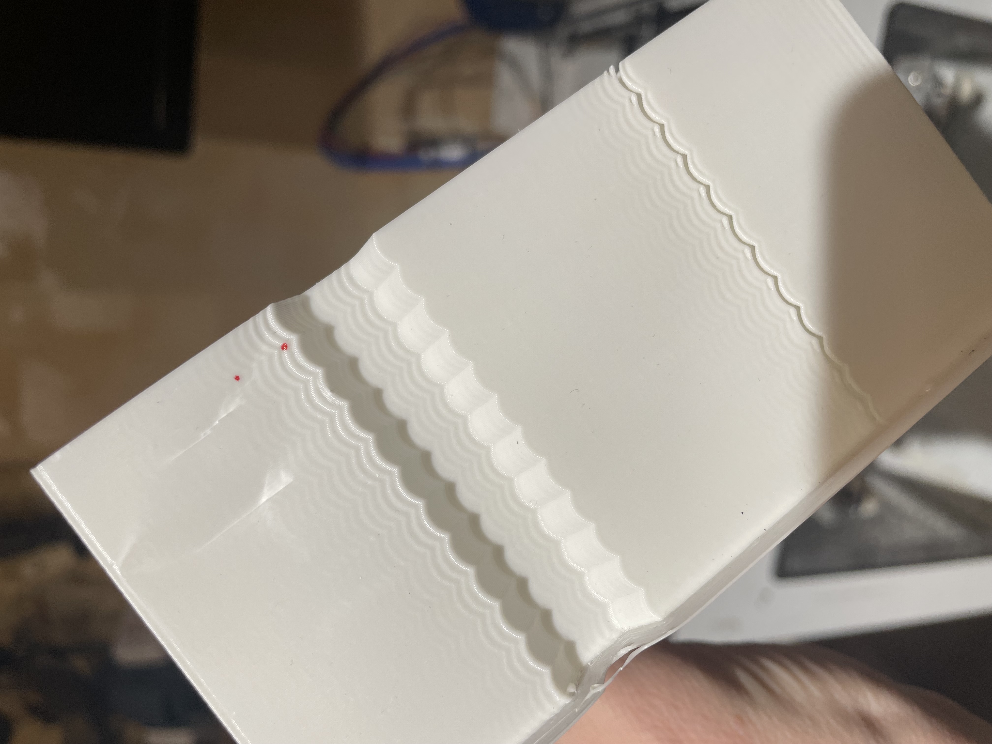

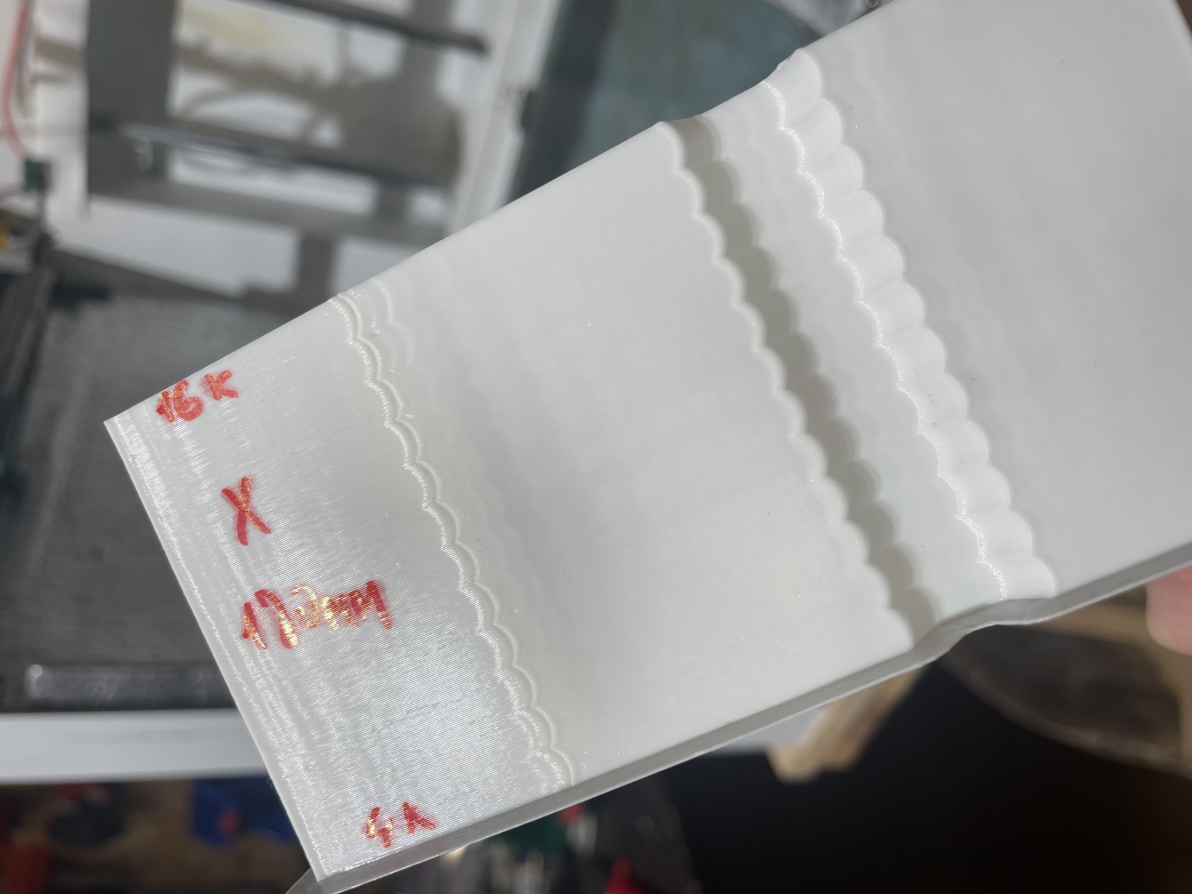

Тем временем, после замены изношенной каретки Х, прямо яркая картина резонанса на углах ушла и теперь всё работает ЗНАЧИТЕЛЬНО приятнее.
Возможно, теперь основную массу добавляет стол - там ужасные подшипники, а может и нет. На такую мысль наталкивает то, что по обоим осям примерно одинаковая волна. Выделить 1 частоту по модели у меня не получилось.

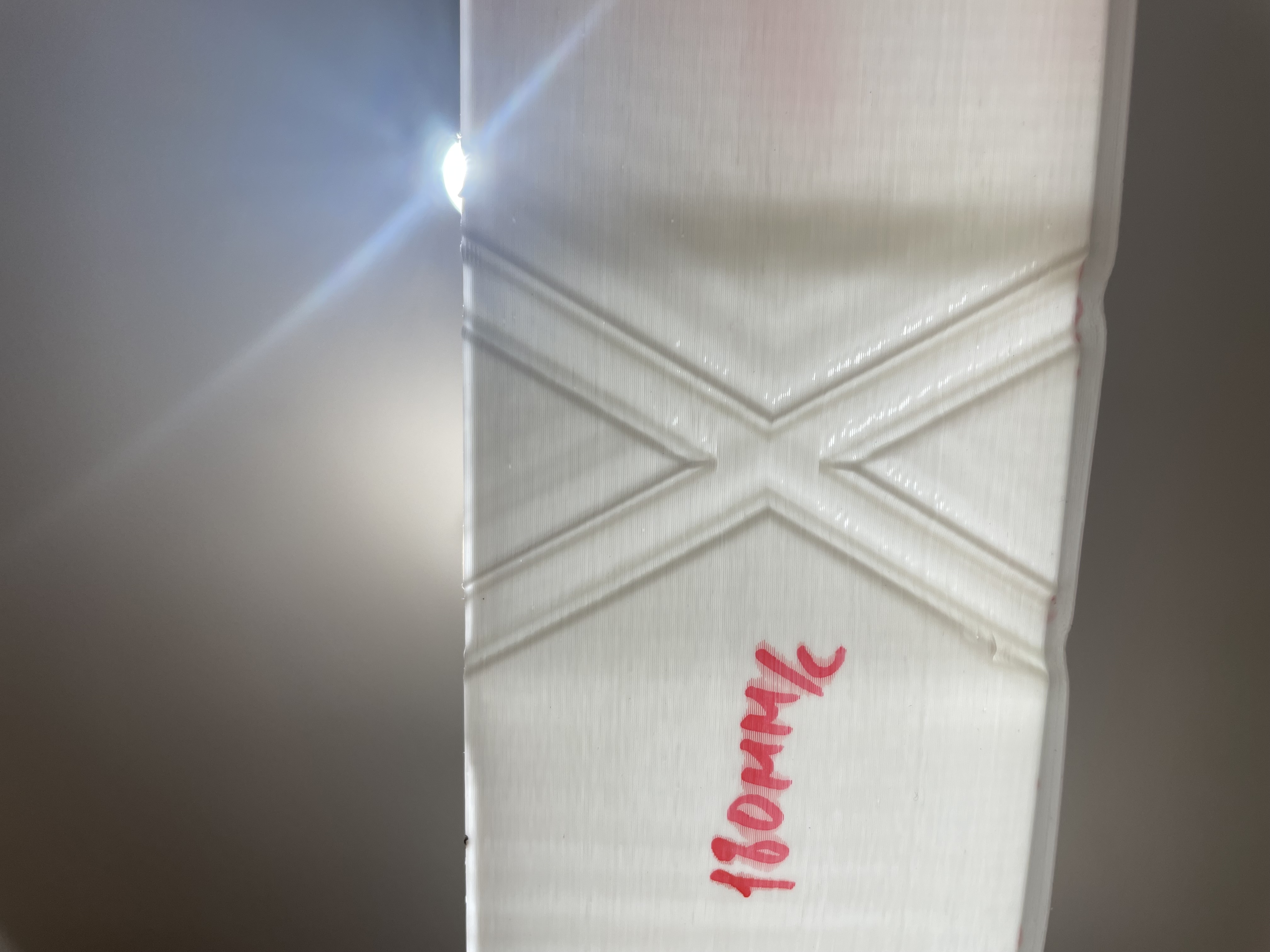

Во вложении фото 2х моделей, на скорости 100 и 180 мм/с с разными ускорениями по высоте модели. (+1000к на зубчик) При печати pressure|linear advanced были выключены. Высота "зубчика" - 5мм.

user783, выложите саму модель, чтобы нам понимать, как она должна выглядеть, да и поэкспериментировать на досуге.

Так вот же - https://www.klipper3d.org/Resonance_Compensation.html - руководство по измерению/компенсации резонансов по модели (без акселерометра). Модель оттуда.
Вот прямая ссылка, на всякий случай - https://www.klipper3d.org/prints/ringing_tower.stl - но рекомендуется ознакомиться с методикой измерения сперва.

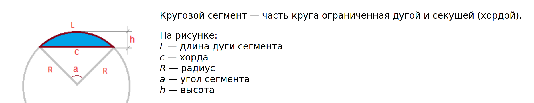

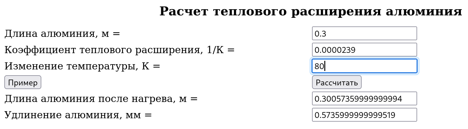

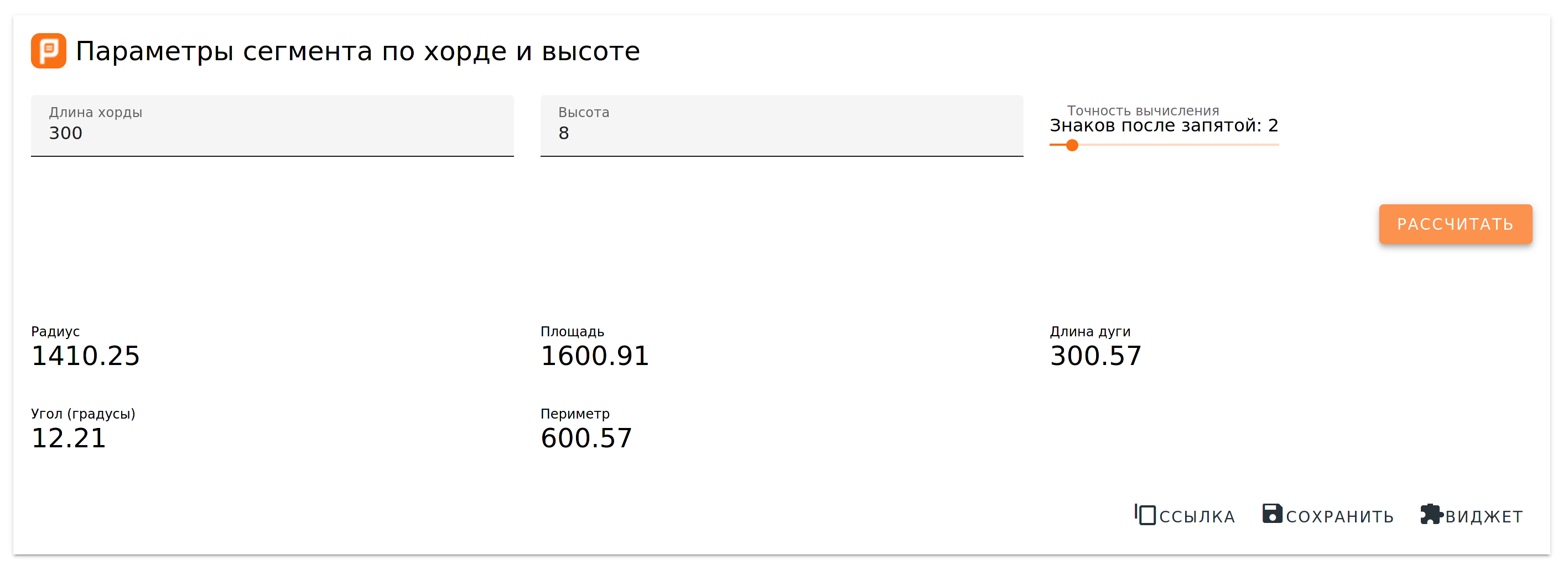

Кстати, не помню, писал ли на форуме, но при сборке столкнулся с искривлением стола (дибонд) после прогрева.
Оказалось, отверстия в дибонде были выполнены в размер и не давали достаточно свободы для расширения алюминиевого стола при нагреве..
Сейчас, что бы проверить эту теорию, предлагаю воспользоваться калькулятором из интернета:
Для примера возьмём длину в 300мм:
Снимок экрана от 2021-11-04 19-20-48.png (76.89 КБ) 5914 просмотров
Предположим, что стол прогрелся до 100гр и разница составила 80гр относительно холодного состояния. Тогда он удлинился на ~ 0.6мм.
Дибонд пока нагреться не успел, так как изолирован от стола ковриком.

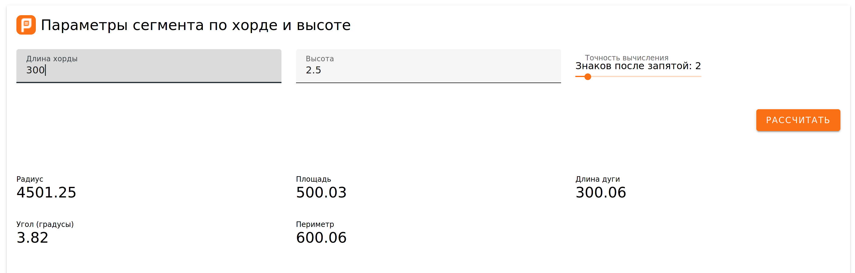

Попробуем рассчитать высоту прогиба при заданной длине дуги 300мм + 0.6мм и длине хорды 300мм:
Снимок экрана от 2021-11-04 19-23-41.png (55.32 КБ) 5914 просмотров
Выстоа составляет 2.5мм, что, в принципе, похоже на то, что я наблюдал, пока не рассверлил отверстия под крепёжные винты стола.
Только стол (дибонд) выгибало как-то непредсказуемо и жил он своей жизнью в процессе нагревов/охлаждений разных частей.
Надеюсь нигде не ошибся на порядки =)

ох, на порядок то я и ошибся )

Непрочитанное сообщение Feym » 04 ноя 2021, 22:54
user783 писал(а): ↑
04 ноя 2021, 19:33
EDITED:
ерунда какая-то
при удлинении отрезка с 300мм до 300.6мм дугу выгнет на 8мм вверх?
