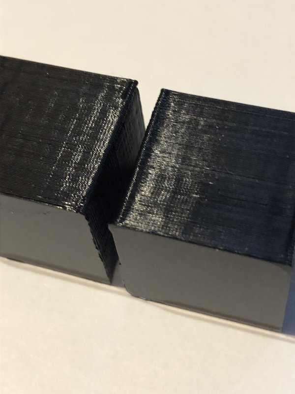

Ну и как оно в сравнении

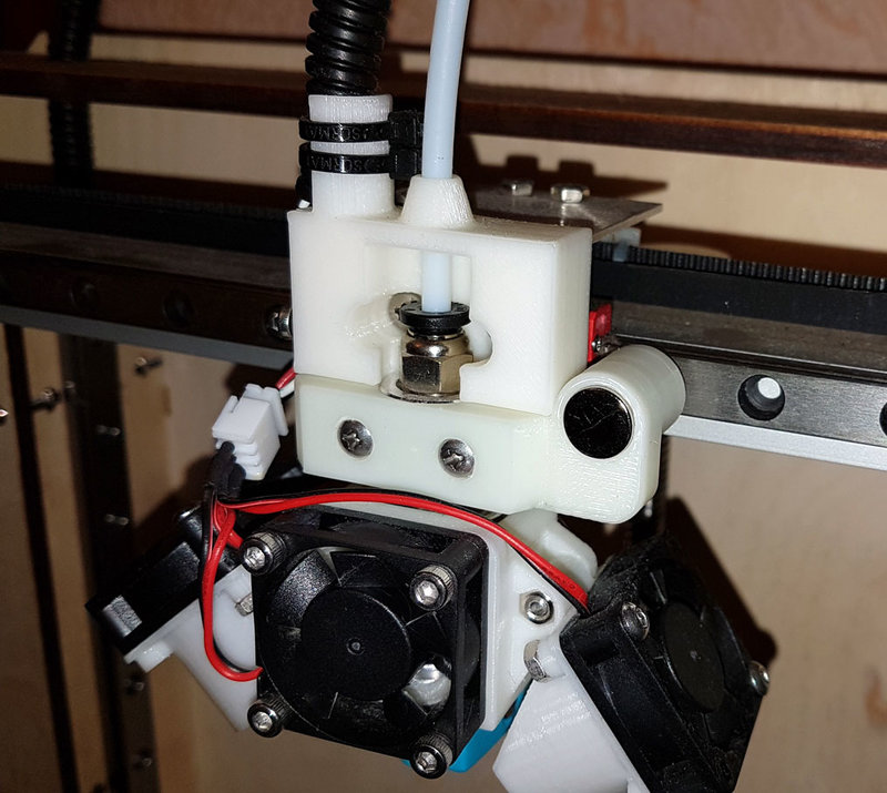

С магнитами поровнее , завтра еще ПЛА попробую там думаю заметнее эффект будет да и сравнить есть с чем ( где то валялись кубики ПЛА ) Люфт точно пропал .
Непрочитанное сообщение 3D-SPrinter » 26 окт 2018, 23:33
evgenVST писал(а): ↑
26 окт 2018, 22:49
Люфт точно пропал .
Это хорошо. :idea: Значит, можно рекомендовать в качестве "серийного тюнинга". :)
Кстати, на Y магнитные прижимы тоже не помешали бы. Так можно было бы решить все проблемы с "китайским качеством" рельс. В идеале надо бы просверлить каретки и закрепить магниты сверху между роликами (по центру каретки). :roll: Но вряд ли с этим кто-то будет заморачиваться. Может, самого китайца попросить сразу дырки в каретках сверлить? :D

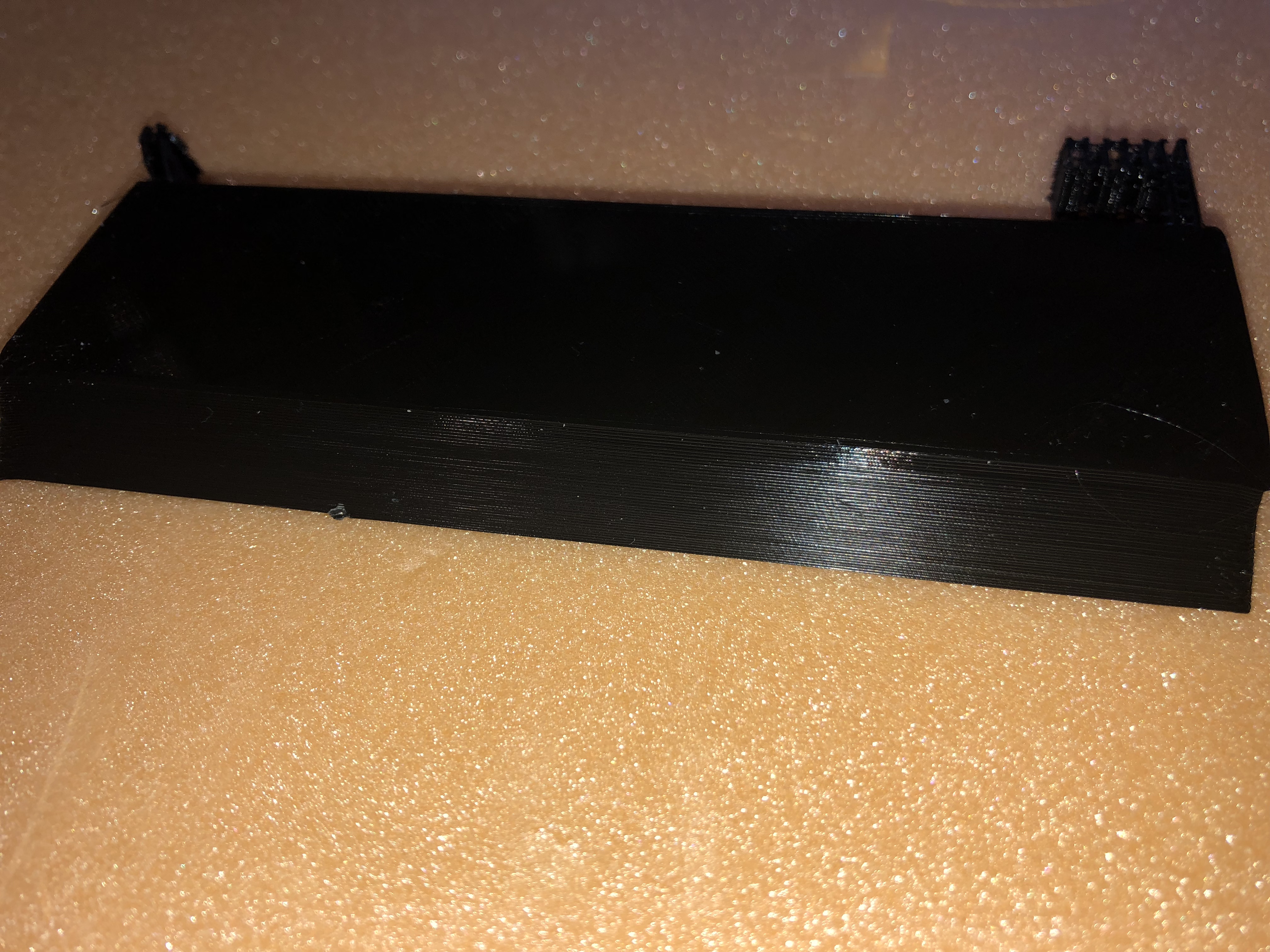

Кубик ПЛА лев без магнитов прав с магнитами и сменой скорости сначала 60 потом 102 ( 170 % ) под конец 120 мм /сек ( 200 % ) у левого скорость постоянная 60 мм /сек . Без магнитов смена скорости печати была заметна и то больше чем 150 % не делал .

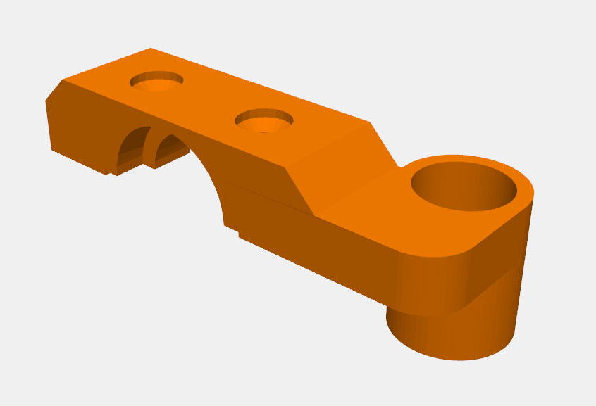

Вариант с креплением магнита к скобе.
Из плюсов - ничего не надо разбирать, только два винта открутить. В нашей деревне магнитов 10х20 не нашлось, собрал на четырех 10х5. Посадка "внатяг", поэтому обошлось без клея. Люфт пропал, или, по крайней мере, сильно уменьшился. По качеству печати пока ничего не скажу. ))
magnet_holder.rar
(13.8 КБ) 294 скачивания
Непрочитанное сообщение 3D-SPrinter » 28 окт 2018, 13:34
ASPtr писал(а): ↑
28 окт 2018, 12:49
Тоже вариант. :idea: Надо ещё магниты 20х10х5 прямоугольные поискать. Их было бы удобнее ставить, и места они меньше занимают. https://ru.aliexpress.com/item/20pcs-pa ... ddd8377417

Круглый магнит, сравнимый по диаметру с отверстиями на рельсе, не даст ли волну на длинных сторонах модели по оси х?
evgenVST
Сообщения: 711
Откуда: Пермь
Благодарил (а): 84 раза
Поблагодарили: 34 раза
Непрочитанное сообщение evgenVST » 28 окт 2018, 15:50
Beer100 писал(а): ↑
28 окт 2018, 15:22
не даст ли волну
12 см Печать прервал потому что углы отошли ( спиртом не протер , забыл блин ) но то что слои ровные видно , печать ПЛА от Грега .

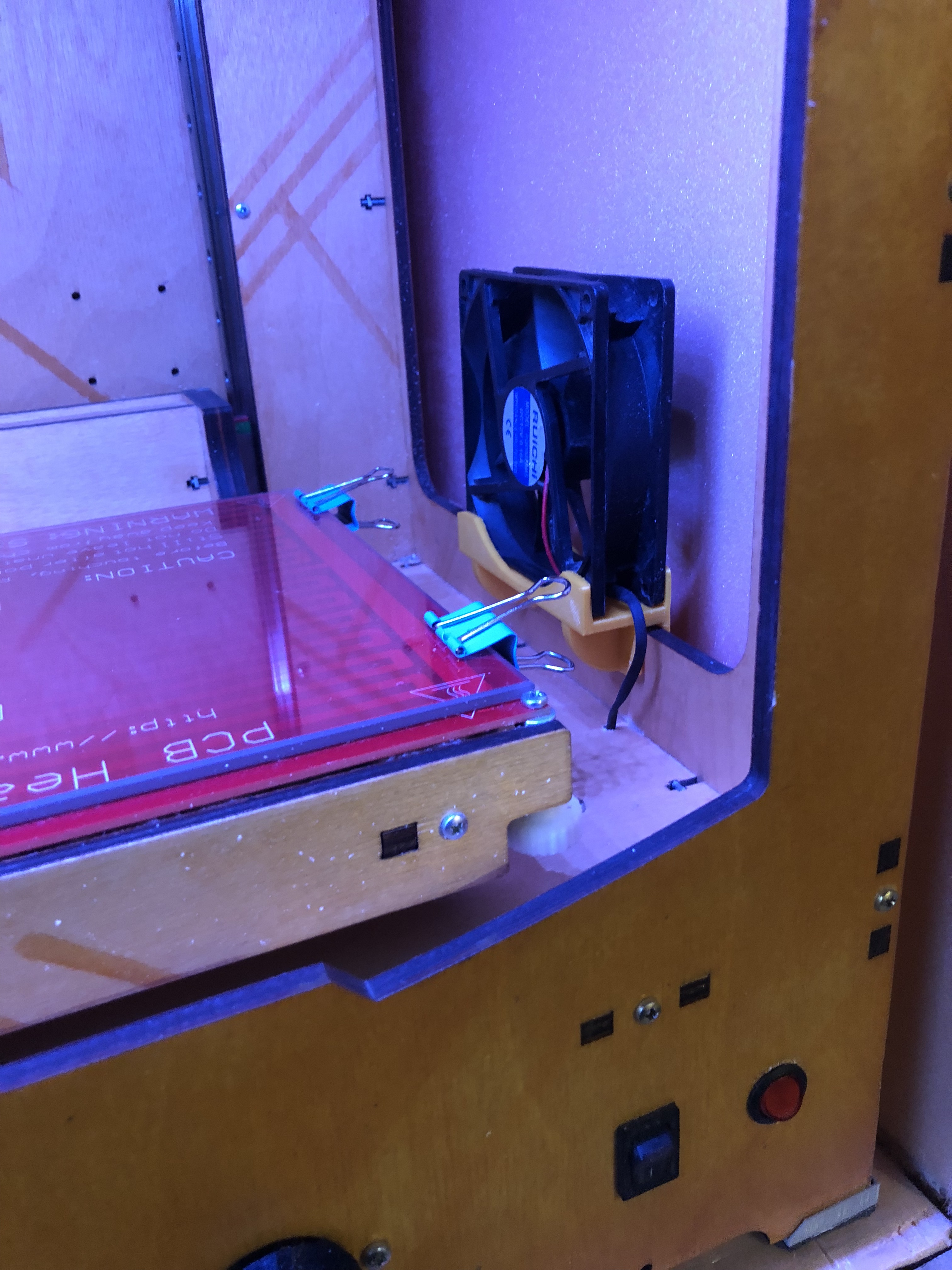

Маленько задолбало ждать каждый раз когда стол остынет ( что бы деталь снять ) . Стал ставить вентиль , но тоже постоянно ставить не айс и решил вот так поставить .Включается отдельно от принтера ( поставил драйвер от светодиодной ленты типа такого https://electrictd.ru/svetodiodnaya-len ... etail.html ) стол остывает минимум в два три раза быстрее .
KREPLENIE .rar
(18.23 КБ) 269 скачиваний
отмасштабировать в 10 раз . Для карлсона 90х25 мм
Непрочитанное сообщение 3D-SPrinter » 02 ноя 2018, 15:04
02 ноя 2018, 14:41
Полезная штука! Тоже делал примерно так с концевиком - когда стол опускается, вентилятор включается.

Непрочитанное сообщение evgenVST » 02 ноя 2018, 15:13
02 ноя 2018, 15:04
Была мысль с концевиком но просто от выключателя проще можно принтер выключить а обдув оставить .
Непрочитанное сообщение Shaman » 02 ноя 2018, 17:21
Это все отлично сработает пока деталька мелкая. А вот если что то крупное из ABS так охлаждать, она вся потрескается. Крупные ABS детали лично я бы в термокамере с медленным охлаждением оставлял остывать.
evgenVST
Сообщения: 711
Откуда: Пермь
Непрочитанное сообщение evgenVST » 02 ноя 2018, 17:25
Shaman писал(а): ↑
02 ноя 2018, 17:21
Ну так я ПЛА в основном печатаю а если АБС то можно и не включать обдув при охлаждении .
Roman
Сообщения: 143
Откуда: Тюмень
Непрочитанное сообщение Roman » 02 ноя 2018, 20:01
Shaman писал(а): ↑
02 ноя 2018, 17:21
Сейчас набирает обороты PET-G. Пластик очень классный, но выбешивает его ждать по пол-часа, пока остынет, ибо хрен оторвешь. Поэтому охлаждение - весЧь) Раз бросил на ночь детальку...и один фиг уже в обед оторвалось вместе с куском стекла.
