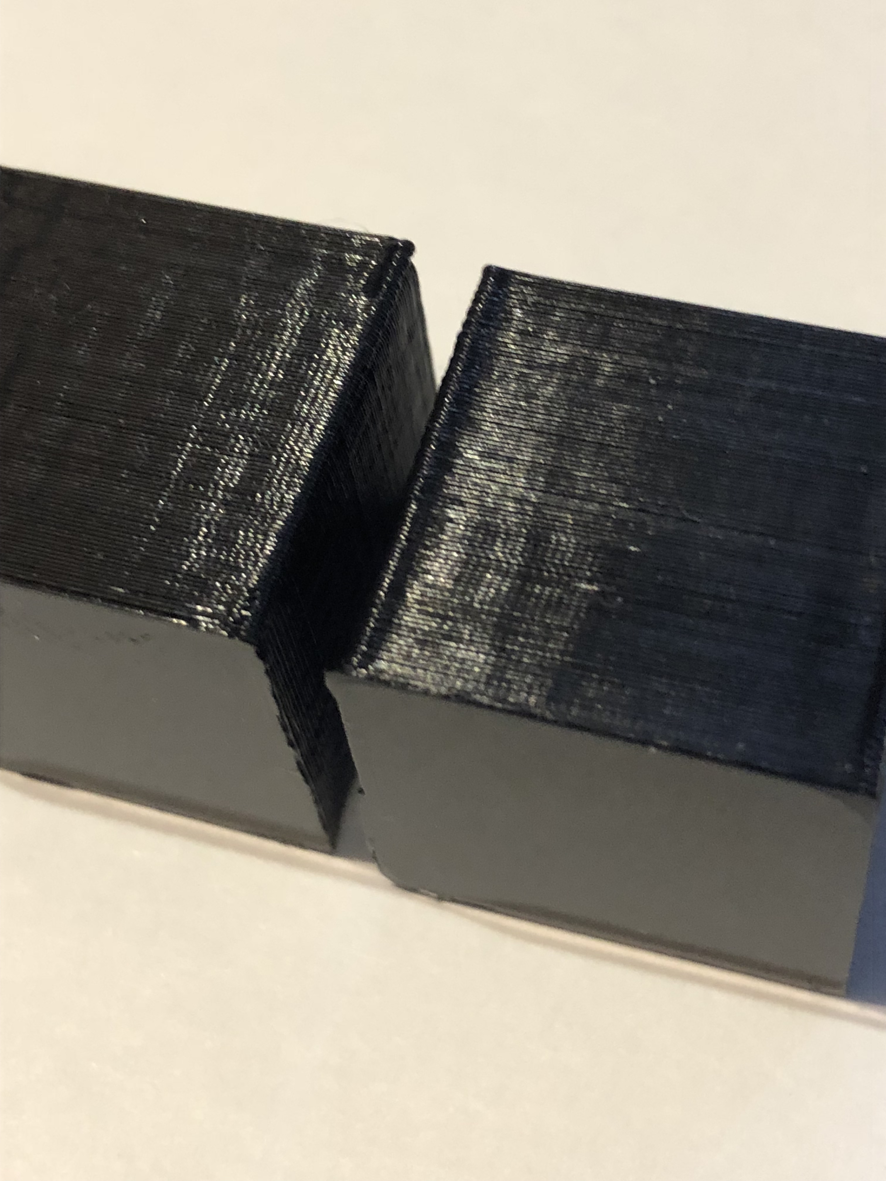

С магнитами поровнее , завтра еще ПЛА попробую там думаю заметнее эффект будет да и сравнить есть с чем ( где то валялись кубики ПЛА ) Люфт точно пропал .

Люфт точно пропал .
Это хорошо. :idea: Значит, можно рекомендовать в качестве "серийного тюнинга". :)

Кубик ПЛА лев без магнитов прав с магнитами и сменой скорости сначала 60 потом 102 ( 170 % ) под конец 120 мм /сек ( 200 % ) у левого скорость постоянная 60 мм /сек . Без магнитов смена скорости печати была заметна и то больше чем 150 % не делал .

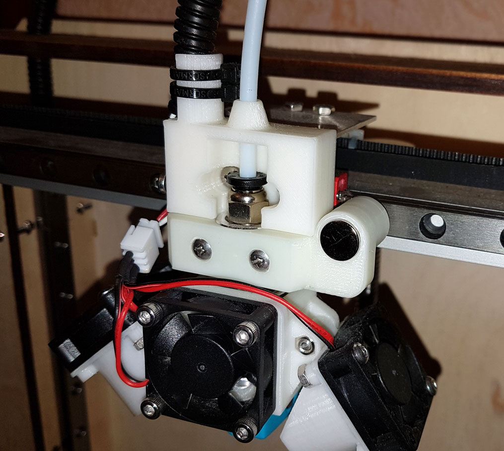

Вариант с креплением магнита к скобе.
Из плюсов - ничего не надо разбирать, только два винта открутить. В нашей деревне магнитов 10х20 не нашлось, собрал на четырех 10х5. Посадка "внатяг", поэтому обошлось без клея. Люфт пропал, или, по крайней мере, сильно уменьшился. По качеству печати пока ничего не скажу. ))
Тоже вариант. :idea: Надо ещё магниты 20х10х5 прямоугольные поискать. Их было бы удобнее ставить, и места они меньше занимают. https://ru.aliexpress.com/item/20pcs-pa ... ddd8377417
