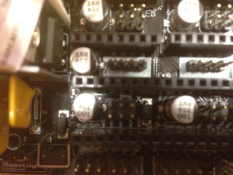

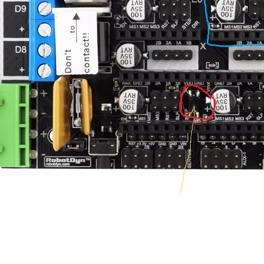

Пришла ардуина и рампс.
Сильно не электронщик, сейчас буду задавать тупые вопросы.
Диода как на фотках в теме на плате не нашел. Гугл говорит вот эти 2 малюсенькие штучки с маркировкой m7 это диоды и есть.
Правильно ли я понял, что откусить надо тот, который сразу за предохранителем на 5А?

qqklan писал(а): ↑
28 май 2018, 19:08
Вот этот

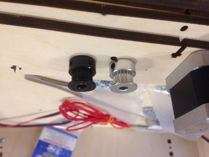

Какие шкивы лучше, черные пластиковые или алюминиевые?
qqklan
Сообщения: 146
Зарегистрирован: 16 май 2018, 12:38
Имя: Юрий
Благодарил (а): 5 раз
Непрочитанное сообщение qqklan » 28 май 2018, 21:26
Черный тоже алюминиевый оказался :)
