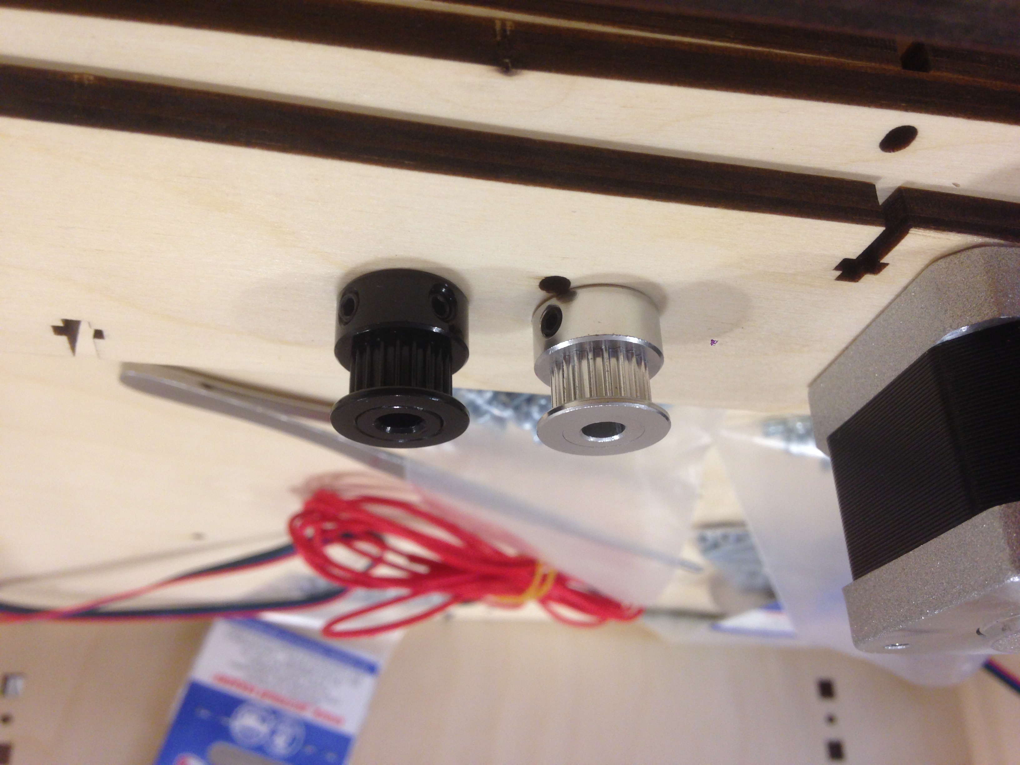

Какие шкивы лучше, черные пластиковые или алюминиевые?
qqklan
Сообщения: 146
Зарегистрирован: 16 май 2018, 12:38
Имя: Юрий
Благодарил (а): 5 раз
Непрочитанное сообщение qqklan » 28 май 2018, 21:26
Черный тоже алюминиевый оказался :)
