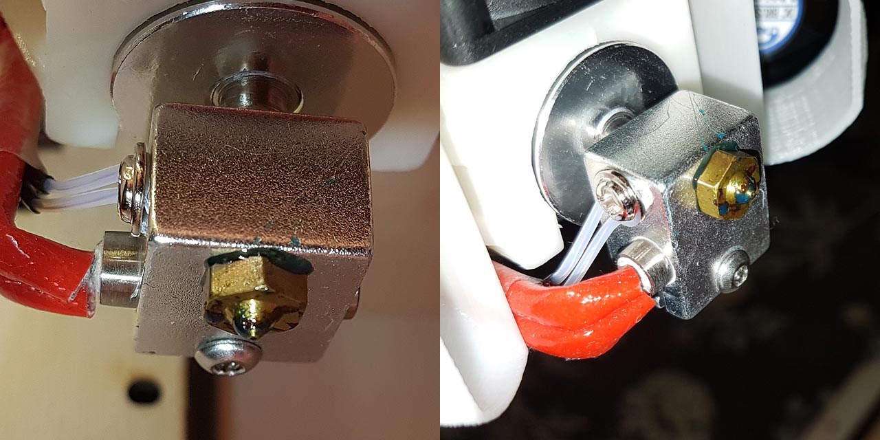

Воодушевленный первым успехом, решил развивать "наступление" и таки напечатать разборную катушку для греговского пластика. На катушке был только PETG от бестфиламента - его и зарядил. Стол 85С, скорость 40, остальное как для ABS. Напечаталось, на мой взгляд, почти идеально.
Но, как говорится, есть две новости... После примерно часа печати заметил, что из под сопла сочится пластик.
После сборки забыл протянуть на горячую - мой косяк. Но пластик не капает, выдавило немного (на фото) и всё. Допечатал первые три детальки, после этого напечатал ещё партию (примерно час двадцать) - видимых изменений не обнаружил.
Прошу совета как поступить:
а) всё разобрать, отмочить в растворителе (в чем, кстати PETG растворяется?), собрать правильно.
б) просто подтянуть сопло. Опять же, как правильно это сделать?
в) последовать мудрому жизненному правилу (неоднократно проверенному) - "работает - не трогай"

ASPtr писал(а):
25 июл 2018, 04:45
Я бы просто подтянул. На разогретом хотэнде. Маленьким разводным ключом фиксирую хотэнд, а головкой на 7 подтягиваю сопло. Без фанатизма :)

ASPtr писал(а):
25 июл 2018, 04:45
Конечно. Как Kaktus рекомендует.

Непрочитанное сообщение Alex Post » 25 июл 2018, 12:53
Kaktus писал(а):
25 июл 2018, 10:55
Я бы действовал чуть по другому: отвернул бы чуть кубик хотэнда, на сколько дадут провода, потом подтянул бы сопло до упора, удерживая кубик, а потом подтянул бы весь узел за сопло, НЕ удерживая кубик. Все на горячем делать, аккуратно!

Непрочитанное сообщение Kaktus » 25 июл 2018, 12:57
25 июл 2018, 12:53
Я так при первоначальной сборке делаю. Но да, так разумнее :)
