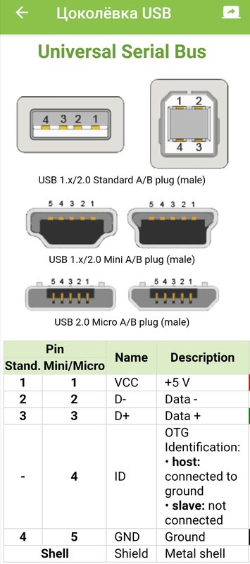

Да, обточить и на клей поставить. Кабель желательно качественный использовать (экранированный).
Я нашёл кабель от принтера, отрезал нужную длинну и припаял только разъём - маму. Цоколевка на фото:

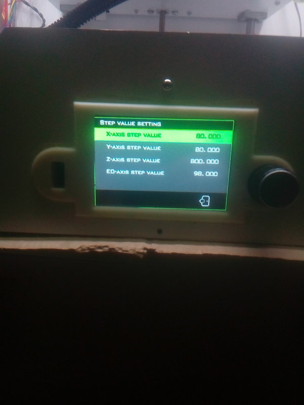

На 232-м по оси Z при парковке высвечивает 100. Похоже сбил настройки шагов двигателя. Товарищи, не подскажете какие настройки на А4988 по Z и на 8825 на экструдер? Оси X и Y вроде правильно показывают (Х выдвигается на 300, Y при парковке 200 показывает).

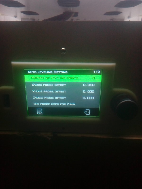

Произвёл замеры. При задании смещения стола вверх на 10 мм, по факту смещается на 20мм. Странно, шаги не изменял. Единственное в структуре меню Advanced setting, выбирал Auto Leveling setting. Может быть в этом дело :?

Для винта с шагом 8 мм 200х16/8=400 шагов на мм. 200 шагов за оборот двигателя, делитель на драйвере 16.

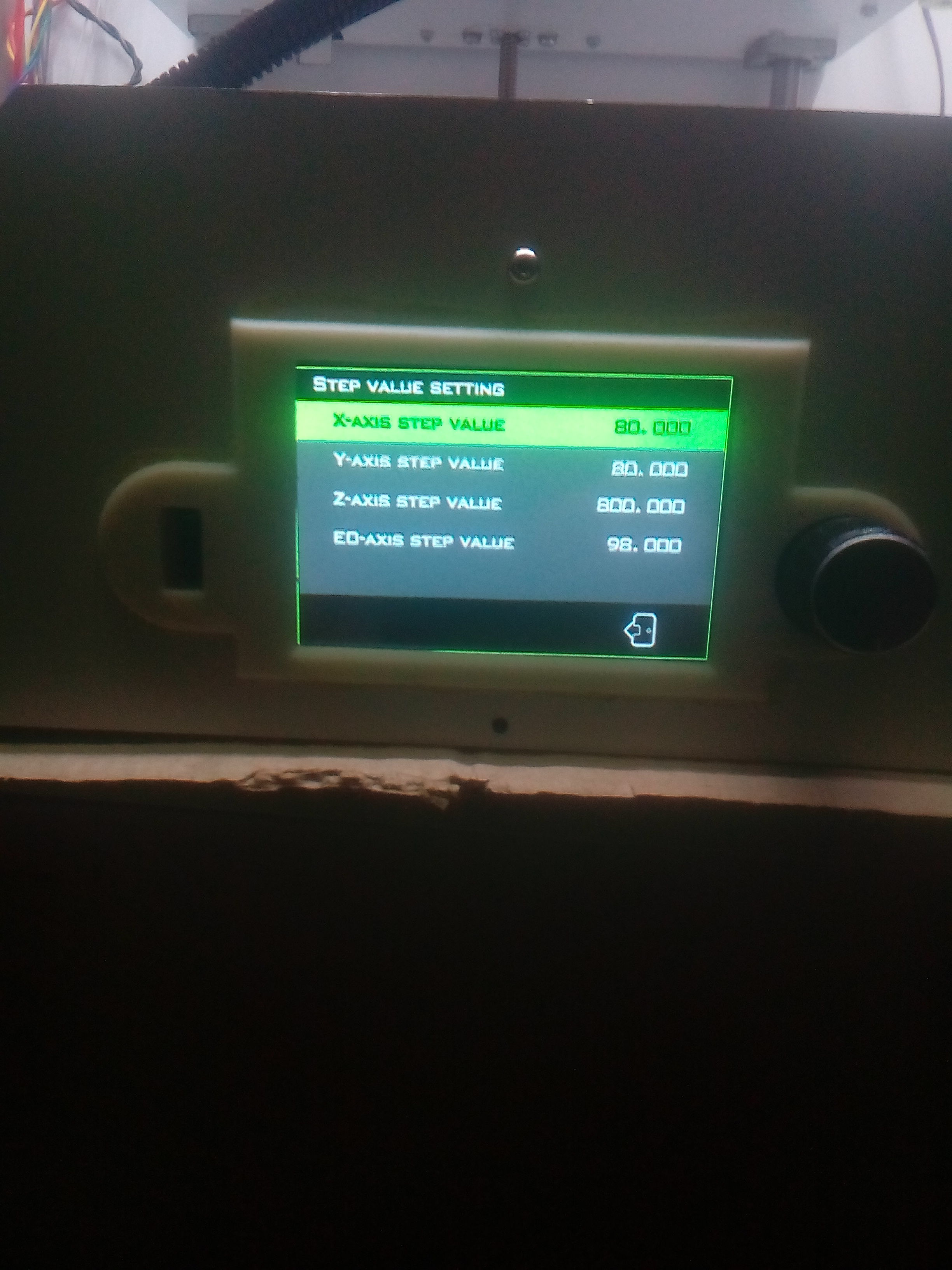

Не трогал делитель, не знаю что это такое. Прикрепил фото настройки шагов. Когда по Z поставил 400, то при нажатии сместиться на 1 см, смещается на 1 см. На экструдере (8825) 284 должно стоять?
