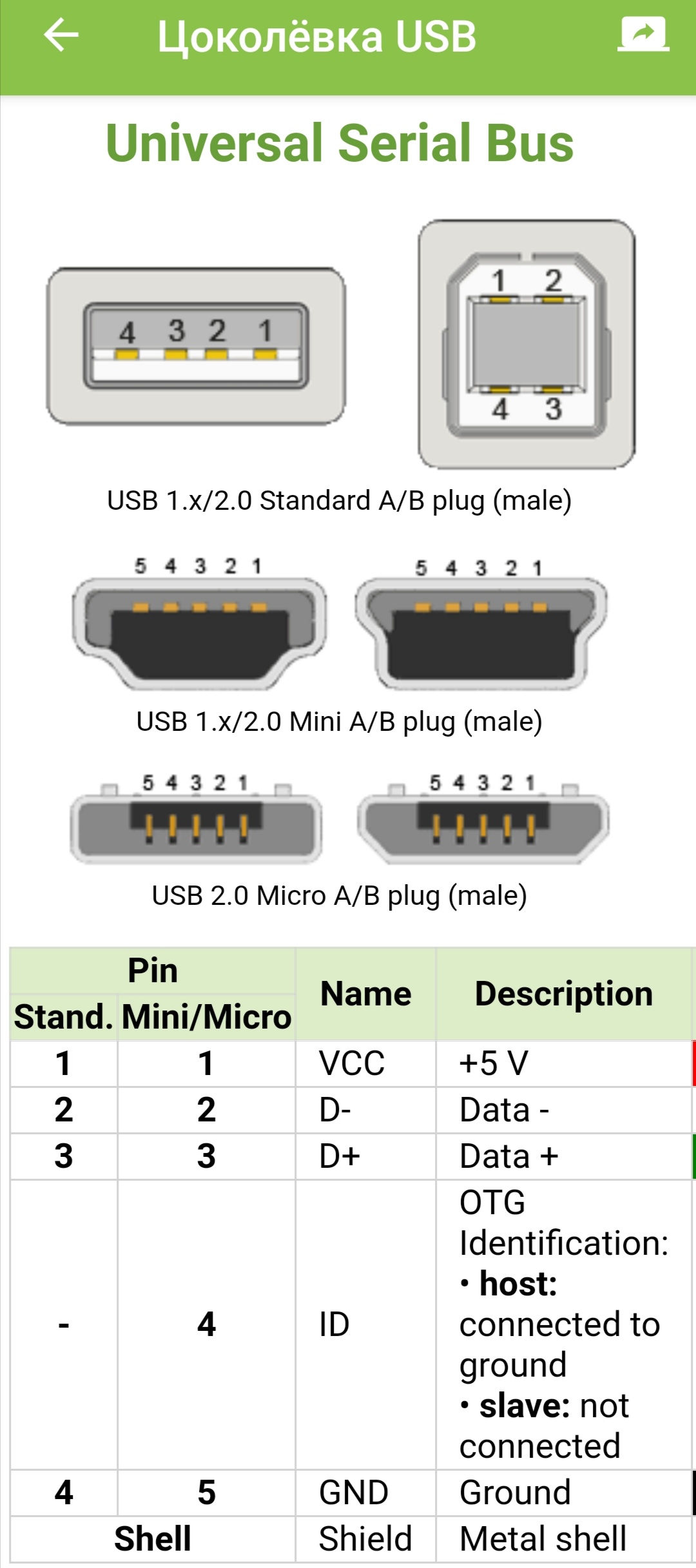

Я нашёл кабель от принтера, отрезал нужную длинну и припаял только разъём - маму. Цоколевка на фото:

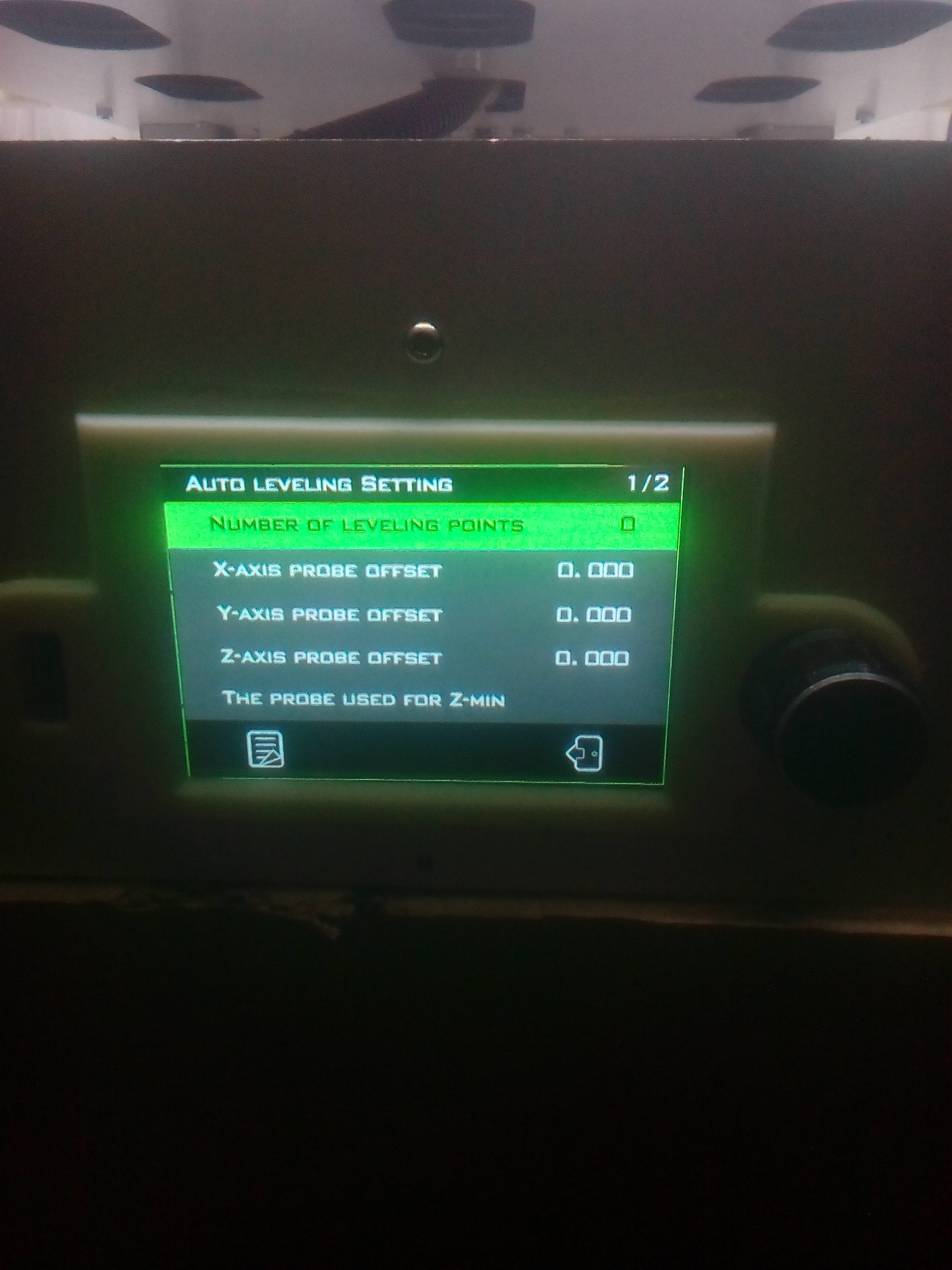

На 232-м по оси Z при парковке высвечивает 100. Похоже сбил настройки шагов двигателя. Товарищи, не подскажете какие настройки на А4988 по Z и на 8825 на экструдер? Оси X и Y вроде правильно показывают (Х выдвигается на 300, Y при парковке 200 показывает).

Произвёл замеры. При задании смещения стола вверх на 10 мм, по факту смещается на 20мм. Странно, шаги не изменял. Единственное в структуре меню Advanced setting, выбирал Auto Leveling setting. Может быть в этом дело :?

Драйвер какой на Z? Пепремычками делитель шагов какой выставлен? Винт с каким шагом? В прошивке (настройках лердж) что прописано? Ответ на каждый из этих вопросов может нести решение :)

Не трогал перемычки. Всё было нормально, пока не начал настройки менять как на видео https://www.youtube.com/watch?v=nLhqRb5_dWw Похоже конструктив принтера у него отличается и у меня при парковке оси Х и Y стали странно себя вести. К примеру, при парковке ось Х дёрнется вправо на сантиметр и встанет. То оси начинают парковаться в противоположную сторону и если не выключить принтер то кинематика начинает трещать. То вместо оси Х начинает парковаться Y , нажимает не свой концевик и снова кинематика трещит. В общем разобрался с настройками концевиков. В каких случаях при нажатии куда парковаться и как отсчёт вести. Настроил правильную инверсию двигателей. Но пару раз нажимал установку автоуровня, видимо это сбило настройки подсчёта шагов оси Z.

Не трогал делитель, не знаю что это такое. Прикрепил фото настройки шагов. Когда по Z поставил 400, то при нажатии сместиться на 1 см, смещается на 1 см. На экструдере (8825) 284 должно стоять?
