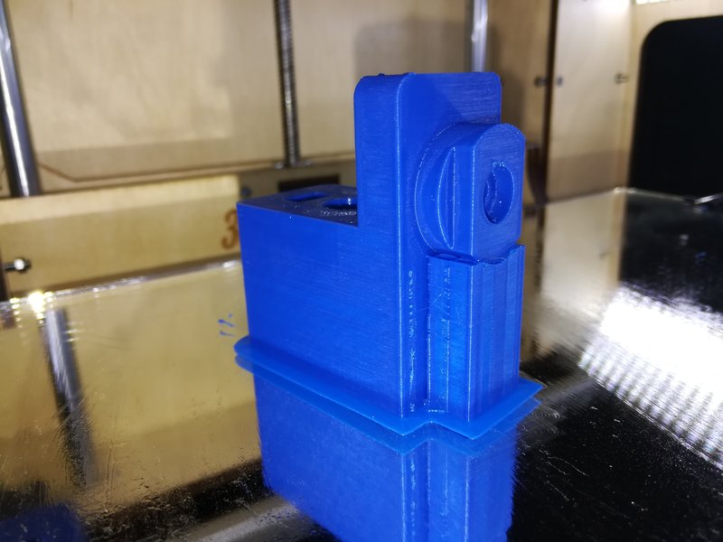

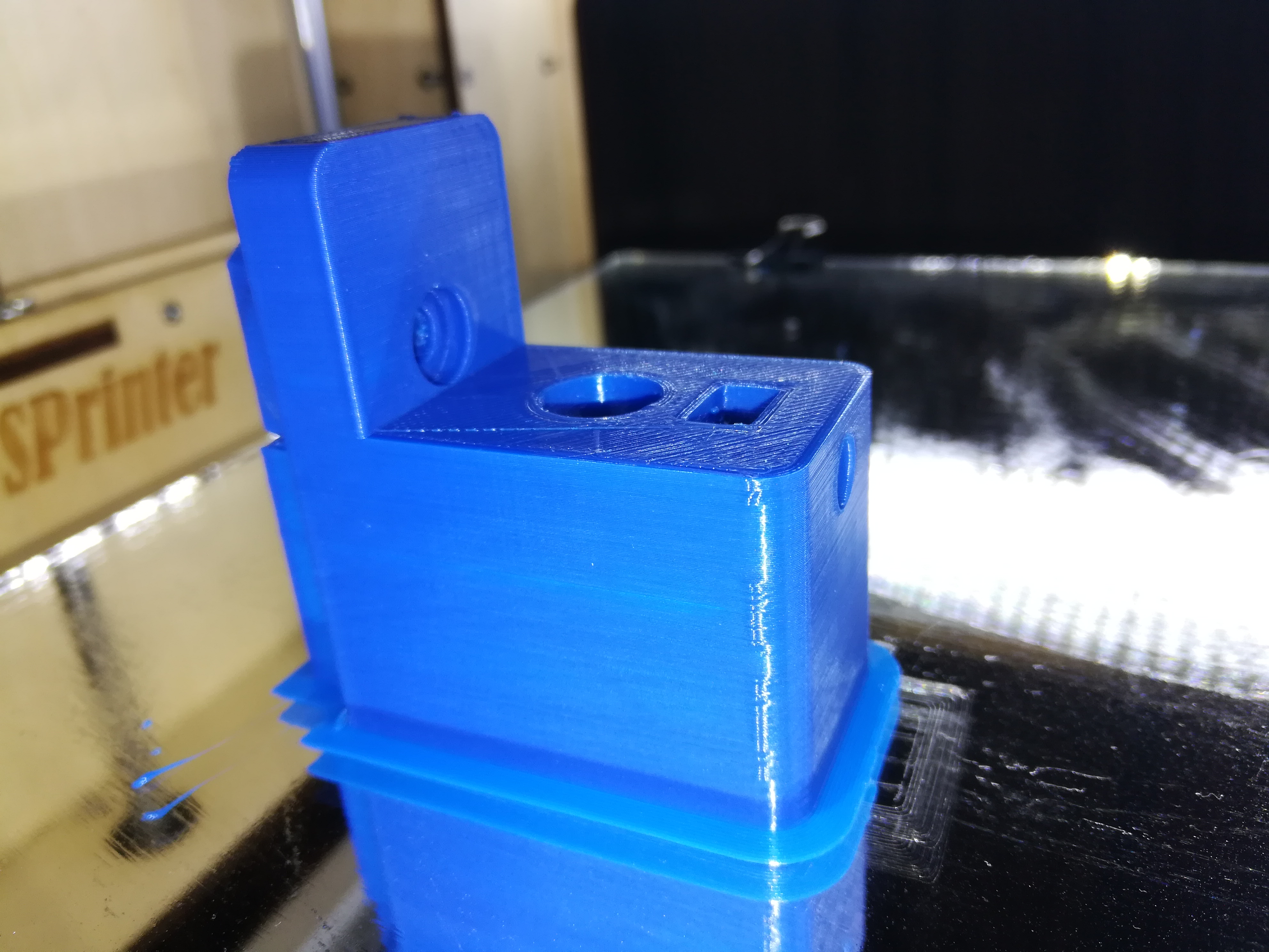

Два дня на Спринтере печатаю ПЛА все отлично, сейчас допечатает фотку выложу, крепление для эхолота.

Допечатало! ПЛА, стенка 70, заполнение 100, по Z 0.16 мм
