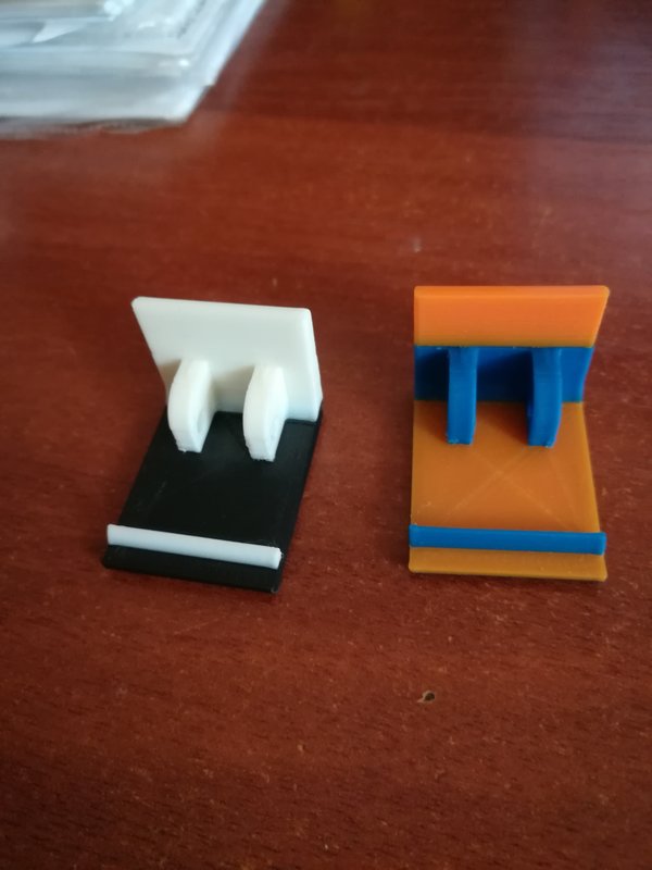

Непрочитанное сообщение jeka » 30 мар 2019, 10:18
Немного подружился с АБСом на Спринтере, тянет сильно его! черный более тугоплавкий, белый при 220 градусах печать идти может. Стол до 110 градусов примерно 10 минут греется.

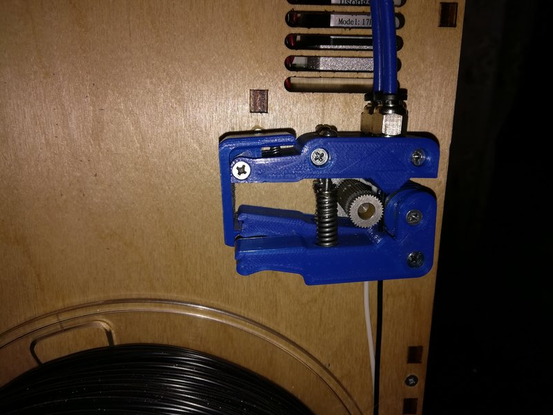

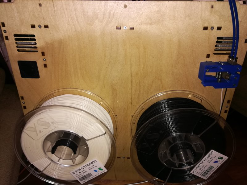

А как переключение экструдеров (цветов пластика) происходит?
jeka
Сообщения: 78
Зарегистрирован: 29 янв 2019, 17:29
Откуда: Воткинск
Непрочитанное сообщение jeka » 30 мар 2019, 11:39
Экструдер один, на рычажок руками (на один нажимаешь другой автоматически отщелкивается), цвет могу поменять только по слоям, за пару секунд на паузе, ну плюс откат, подкат (понимаю не совсем полноценная смена, иногда большего и не нужно). Катушку которой не печатаешь можно думаю менять во время печати. Это все пока тестируется, может что то доработаю!

Экструдер один
А есть моделька такого экструдера?
jeka
Сообщения: 78
Откуда: Воткинск
Непрочитанное сообщение jeka » 30 мар 2019, 14:11
Есть, но я его еще испытываю, дорабатываю!
