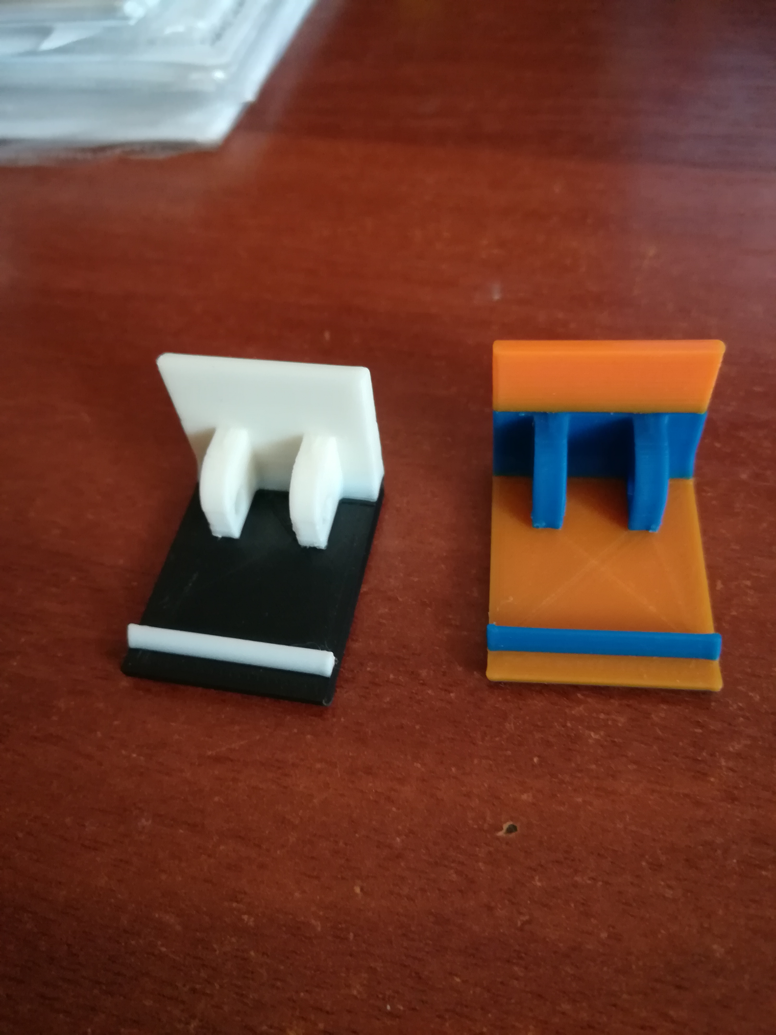

Немного подружился с АБСом на Спринтере, тянет сильно его! черный более тугоплавкий, белый при 220 градусах печать идти может. Стол до 110 градусов примерно 10 минут греется.

Экструдер один, на рычажок руками (на один нажимаешь другой автоматически отщелкивается), цвет могу поменять только по слоям, за пару секунд на паузе, ну плюс откат, подкат (понимаю не совсем полноценная смена, иногда большего и не нужно). Катушку которой не печатаешь можно думаю менять во время печати. Это все пока тестируется, может что то доработаю!

В общем поменял ремень на черный, у белого с металлическим кордом есть момент который не исправить, полиуретан при нагреве от стола мягкий стает и в местах где упирался, прогибается, натяжение падает, стенка у модели плавает, хотя прилично натянут был изначально! при остывании в исходное состояние.
