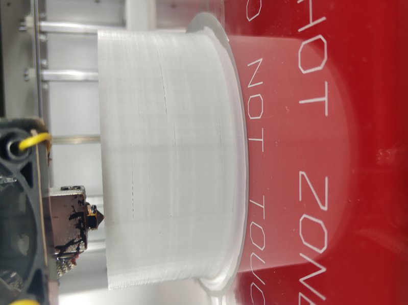

Непрочитанное сообщение IIOJIYHO4HUK » 14 май 2020, 10:30
Походу я чето немогу понять )) выстали на моторе 1.35 поставил активный обдув на драйвера результат
Но пропуск шагов незнаю вроде не похоже так как по одной оси все норм или не тот слой ) и после поднятия напряжения на драйвере мотор стал как бы трещать.
И заметил одну фишку стол каждый раз надо после выключения калибровать по кране мере у меня он не запоминает результат калибровки
Сейчас стоит печатает трубку диаметром 10см и толщиной 5 мм высота 5см слои вроде не пропускает
Печатает АБС

Непрочитанное сообщение 3D-SPrinter » 14 май 2020, 12:39
IIOJIYHO4HUK писал(а): ↑
14 май 2020, 10:30
Что значит не запоминает результат калибровки? Стол калибруется механически крутилками стола (пружинами). Нижней его точкой является Z-концевик, верхней - высота по Z, указанная в настройках прошивки. Через менюшку Лерджа стол НЕ калибруется. Там менюшка для автокалибровки, а не для ручной.
14 май 2020, 10:30
Z-мотор слои не пропускает, но хотенд, или экструдер работают неправильно - подача пластика иногда прерывается. Тут либо сопло забито, либо драйвер экструдера иногда перегревается и мотор шаги пропускает, либо проблемы с прижимом прутка к шестерне экструдера.

Непрочитанное сообщение Alex Post » 14 май 2020, 15:55
14 май 2020, 10:30
Очень похоже на недостаточный поток. Его хватает еле-еле чтоб слои не разваливались. Толщина слоя какая?
