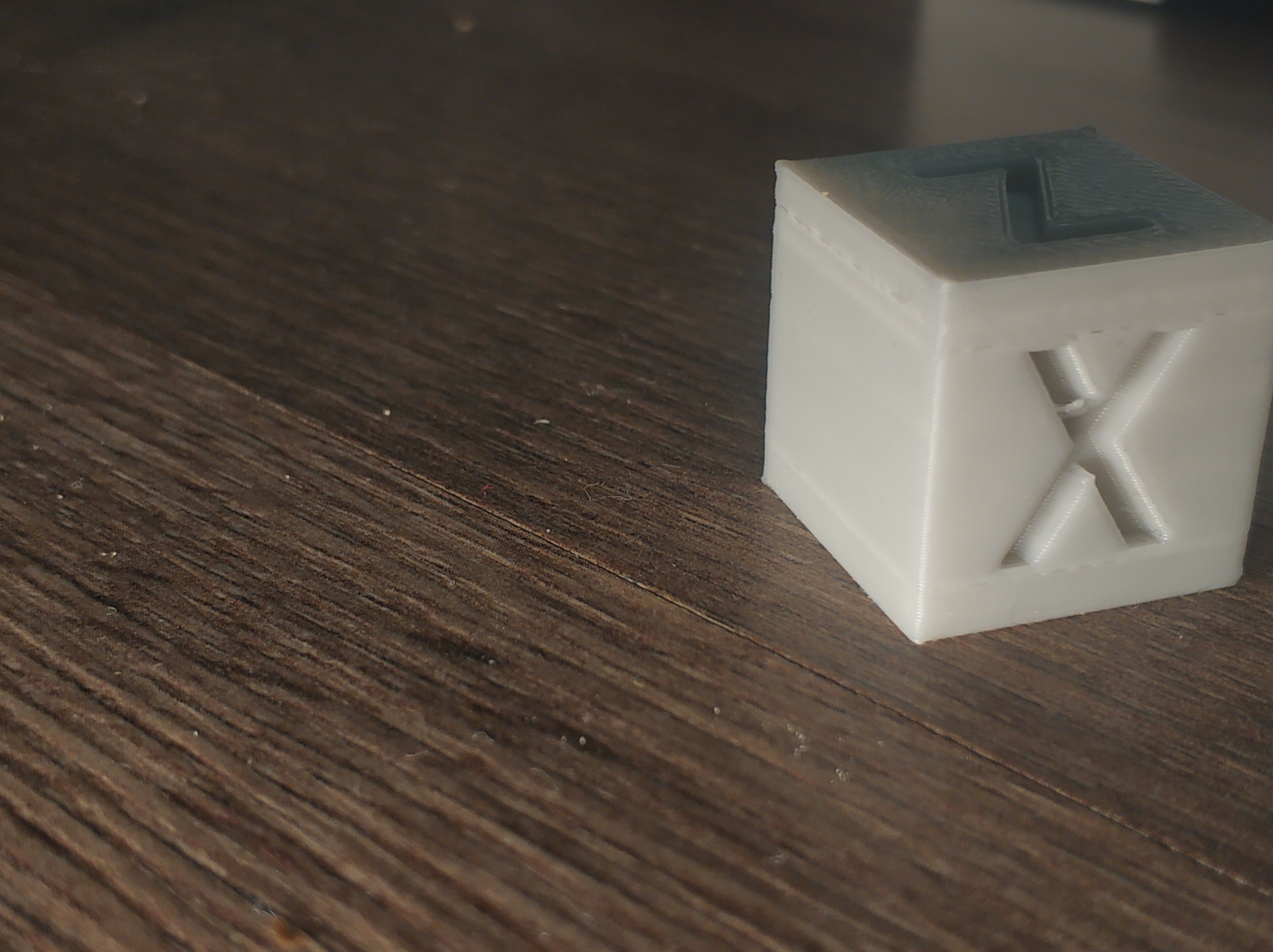

Вообще какая то странность. Поставил на печать коробочку, как только периметр стал не сплошной, тут же пошли пропуски экструзии.
Качество получилось не очень, но понять можно. Сперва всё идёт идеально, потом когда пошло изменение геометрии передней стенки, качество ухудшается и когда начинает печатать три стенки, вообще хлам какой-то :?

Сообщения: 10978
Поблагодарили: 1033 раза
Непрочитанное сообщение 3D-SPrinter » 14 май 2020, 18:24
IIOJIYHO4HUK писал(а):
14 май 2020, 16:50
жалко в комплеке их небыло)
Ну так сейчас их уже можно напечатать.
ножки стола.rar
(18 КБ) 145 скачиваний
14 май 2020, 16:50
ещё заметил что при печати стол вибрирует
Для консольного стола это в общем-то нормально.
