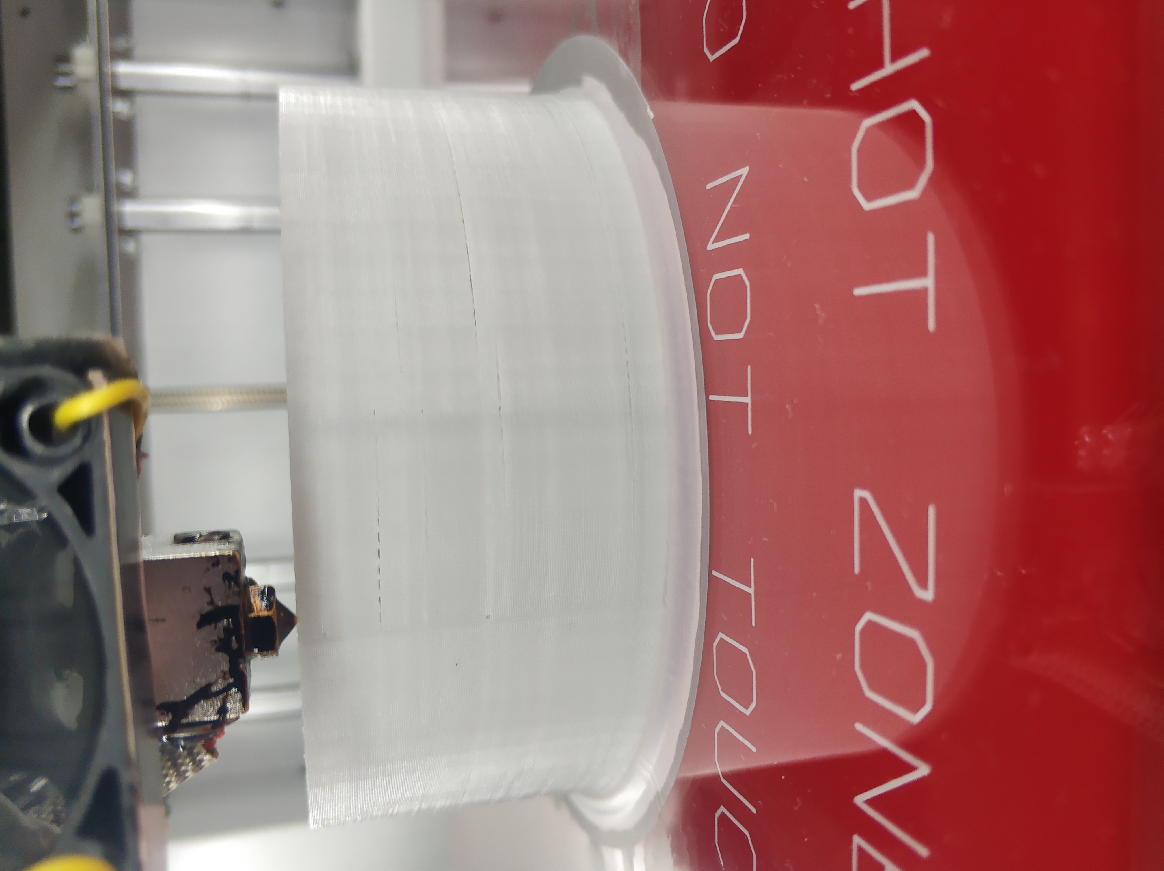

Походу я чето немогу понять )) выстали на моторе 1.35 поставил активный обдув на драйвера результат
Но пропуск шагов незнаю вроде не похоже так как по одной оси все норм или не тот слой ) и после поднятия напряжения на драйвере мотор стал как бы трещать.
И заметил одну фишку стол каждый раз надо после выключения калибровать по кране мере у меня он не запоминает результат калибровки
Сейчас стоит печатает трубку диаметром 10см и толщиной 5 мм высота 5см слои вроде не пропускает

IIOJIYHO4HUK писал(а):
14 май 2020, 10:30
Z-мотор слои не пропускает, но хотенд, или экструдер работают неправильно - подача пластика иногда прерывается. Тут либо сопло забито, либо драйвер экструдера иногда перегревается и мотор шаги пропускает, либо проблемы с прижимом прутка к шестерне экструдера.

Очень похоже на недостаточный поток. Его хватает еле-еле чтоб слои не разваливались. Толщина слоя какая?

экструдер калибровал по видосу Димы на Ютубе )
Поток стоит 110% и на самом принтере во время печати поднимаю иногда
