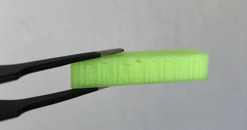

Все, настроил тракт подачи сырья. Колбаска стала значительно толще. Прошивку трогать не пришлось. Был косячек при сборке хотэнда. Боуден не доходил до сопла.

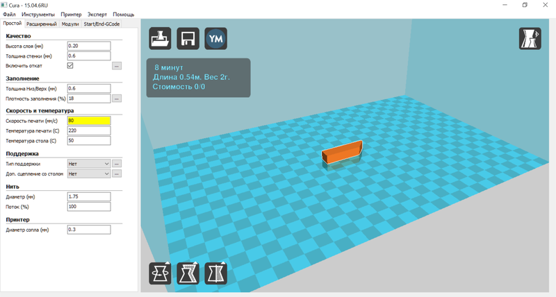

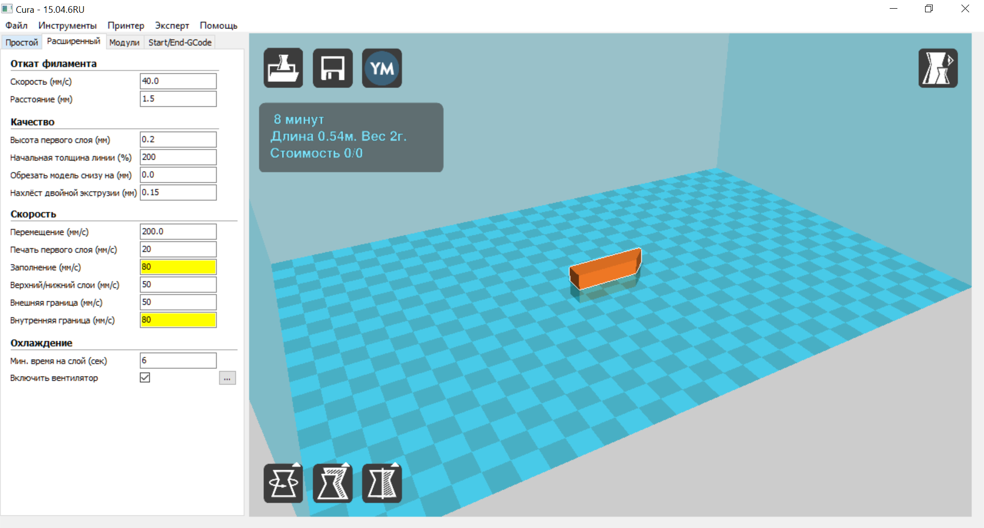

При печати следующей тестовой детальки появились вопросы. Почему верхний слой лег с пропусками? Похоже, его можно, даже, оторвать.
Непрочитанное сообщение Alex Post » 27 июл 2018, 00:32
Не ставь 80 в Куре. Лучше поставь 50-60 и накрути энкодером на принтере 150%. Кура по своему скорости пересчитывает, может поэтому и пропуски получились.
