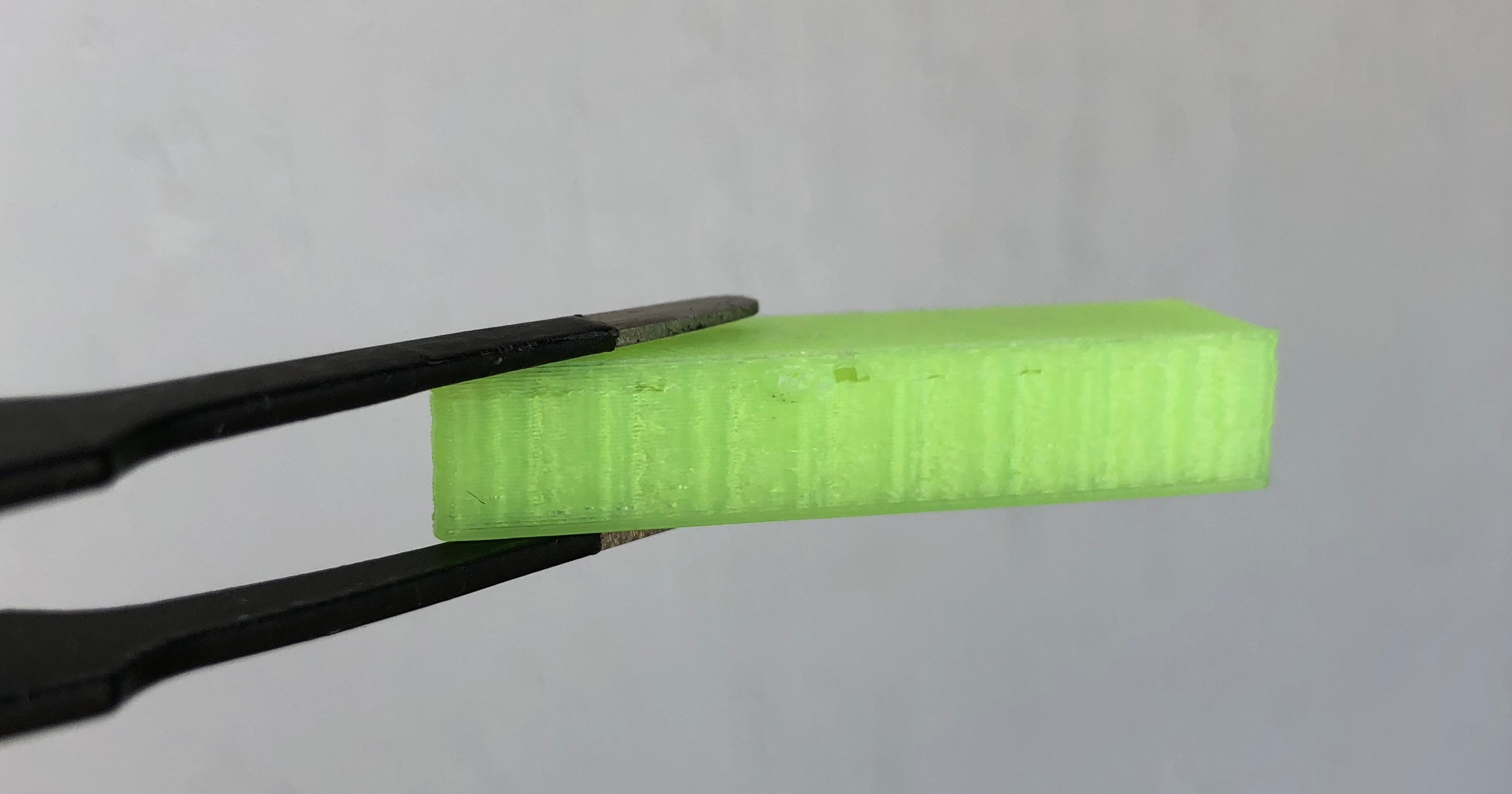

При печати следующей тестовой детальки появились вопросы. Почему верхний слой лег с пропусками? Похоже, его можно, даже, оторвать.
- Благодарил (а): 334 раза
Не ставь 80 в Куре. Лучше поставь 50-60 и накрути энкодером на принтере 150%. Кура по своему скорости пересчитывает, может поэтому и пропуски получились.
