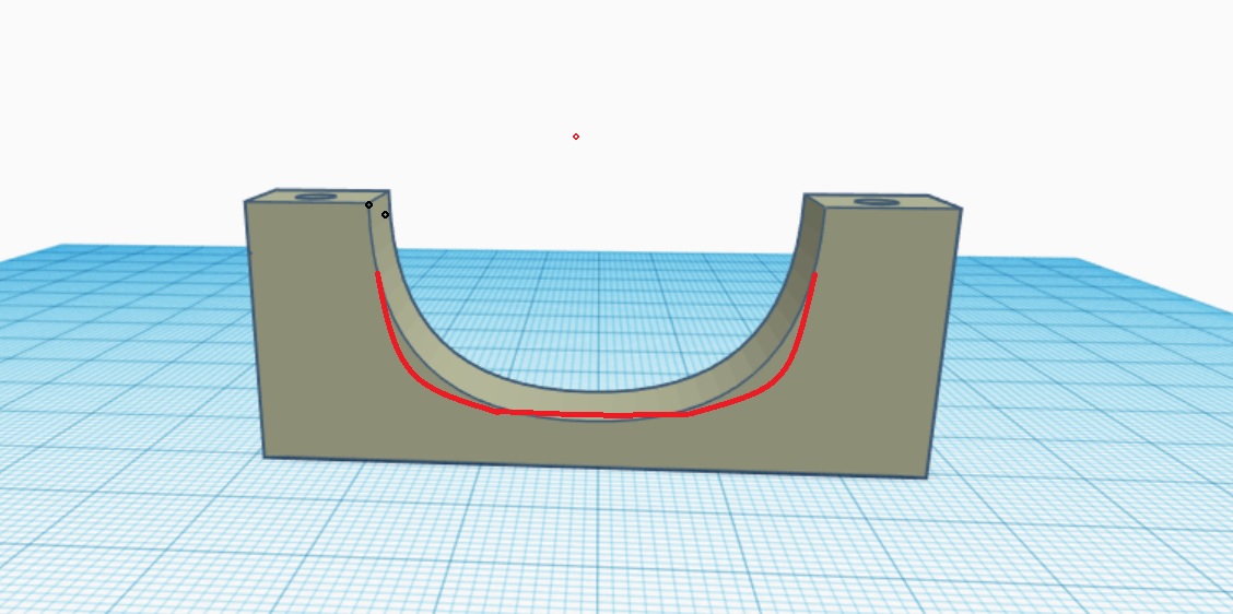

Прошу помощи. Почему набегает очень большая погрешность в круглом отверстии?
Красным указан полученный результат.

Нельзя набок. Там отверстия.
Изначально боком печатал без отверстий, потом сверлил. Если сверлить вертикально, но норм, а если горизонтально, то модель расслаиваится.

Не вижу проблемы. Те отверстия и на боку напечатаются, ну кривые чуть будут - рассверлить можно. Толщину стенки поболя настроить можно.

Ну, эта деталь мне и так уже сойдёт. На бклкщее спрашивал. Избегать вертикальных отверстии или есть рецепт корректировки?

Усадка. Может помочь обдув и (или) медленная печать. А может и не помочь.

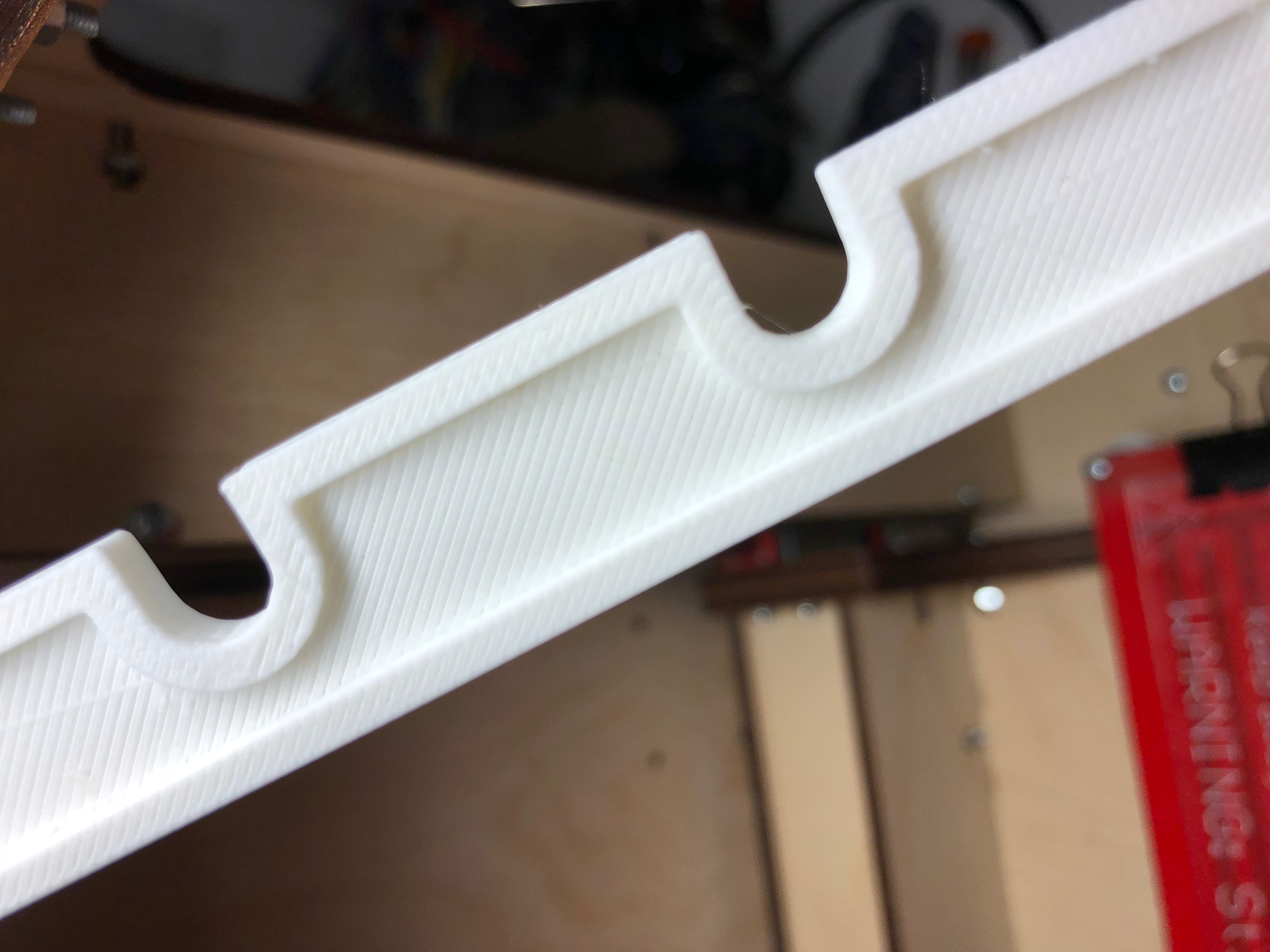

Подскажите, в куре стоит верх/низ 0,4. Из-за этого такая поверхность получилась полосатая?
- Сообщения: 11033
- Поблагодарили: 1040 раз
- Благодарил (а): 333 раза
Она всегда немного полосатая. Насколько тут полосатость повышена трудно по фото оценить. Но верх-низ лучше не экономить, ставить 4 слоя МИНИМУМ, а лучше 5 и более. Эти сэкономленные пару минут могут обернуться часами перепечатки.
