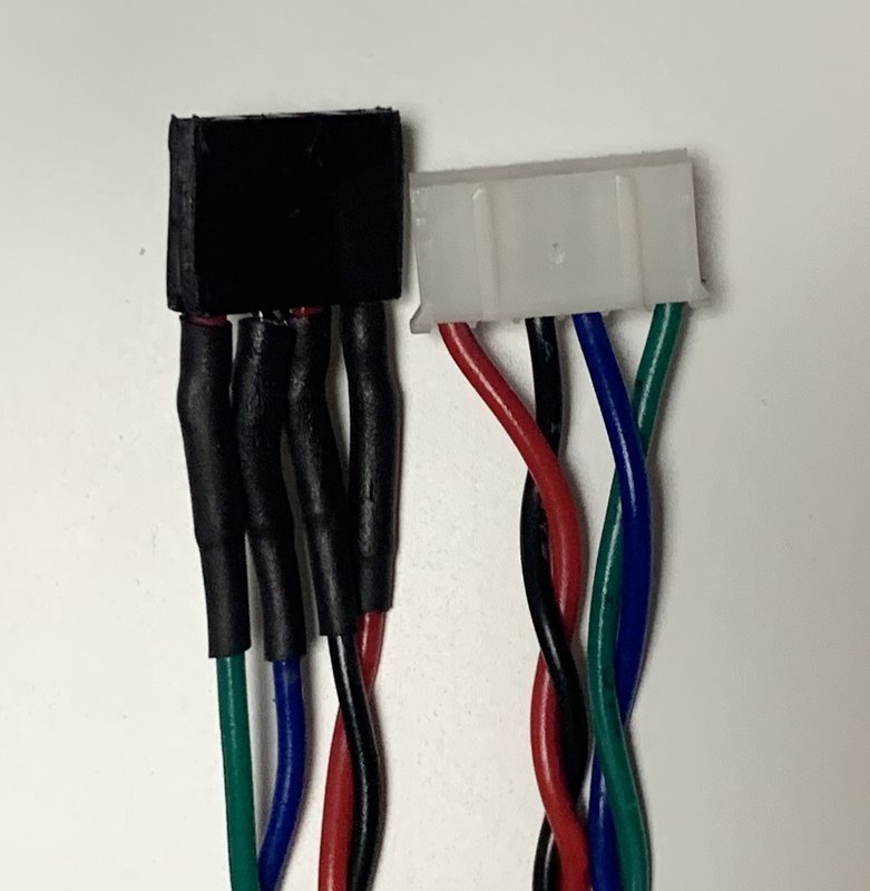

Пришёл китайский мотор-винт. Китайцы, гады, перепутали провод. Старый (чёрный+зелёный – красный+синий) не подошёл.
Прозвонил и получил такие пары: красный+чёрный и синий+зелёный.
Есть ли разница какие провода будут крайними? То есть может не красный-чёрный нужно, а наоборот?
Последний раз редактировалось Stein 10 окт 2019, 19:13, всего редактировалось 1 раз.
Непрочитанное сообщение Alex Post » 10 окт 2019, 19:11
Абсолютно пофиг. Лишь бы крутился. Если поменяешь концы обмотки - будет крутиться в другую сторону просто.

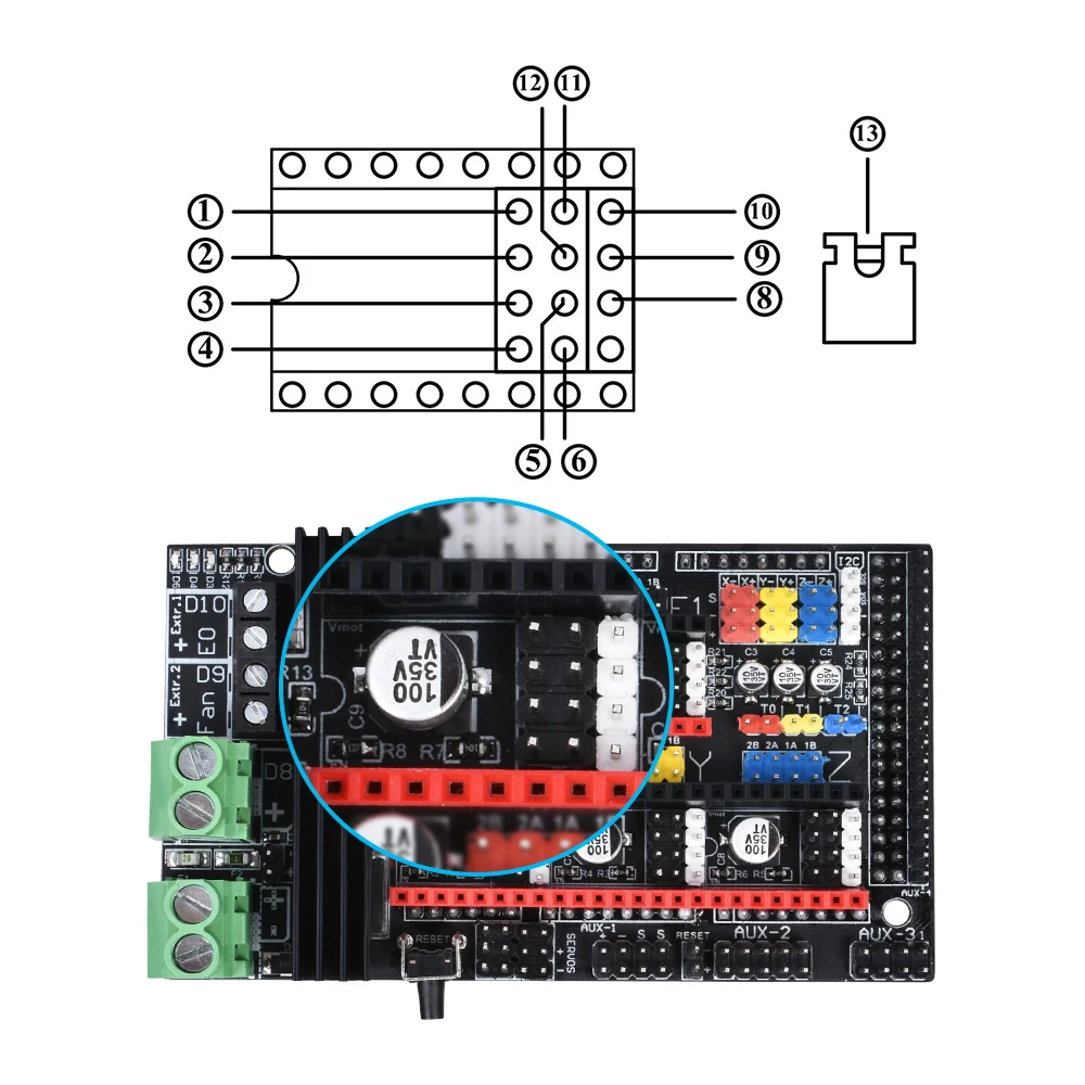

Только сегодня осознал, что набирая на алишке по известной таблице, стал обладателем RAMPS 1.6 именно c "+", а там под драйверами перемычки не 3 шт. "МС", а 4 шт., и подписаны они MOSI, SCK, CSN, и MISO. Причём каждую можно установить на 2 из 3-х пинов: чёрный-черный (SPI mode) или чёрный-белый (SERP/DIR mode).
Где-нибудь в сети встречалось пояснение по поводу этих перемычек?
Непрочитанное сообщение 3D-SPrinter » 14 окт 2019, 04:40
GeoLeo писал(а): ↑
13 окт 2019, 23:00
Вот чего-то написано https://ru.aliexpress.com/i/32920958606.html .
При использовании модели SPI драйвера: Подключение 1 и 11,2 и 12,3 и 5, 4 и 6 соответственно с помощью четырех шт 13 (крышки короткого замыкания)
SPI-это режим работы последовательной шины, где 1 Подключение 11-MOSI, 2 подключения 12-SCK, 3 подключения 5-CSN, и 4 подключения 6-MISO; (Соответствующую картинку индикация)
Шаг/DIR (режим шагового/направленного привода):Рис. 11, 12 и 5 соответственно представляют MS1, MS2 и MS3 шагового/DIR режима (разделенный выбор конца), 8, 9 и 10 все VCC (высокий уровень); возьмите драйвер LV8729 в качестве примера. Подключите 5 (MS3) и 8 (высокий уровень) с помощью 13 (короткого замыкания), драйвер работает в режиме шаг/DIR и это 16 делений.
Примечание: интерполяция MS1, MS2, MS3 и 8, 9, 10 В шаговом/DIR режиме выбирается в соответствии с различными разделами различных драйверов.
