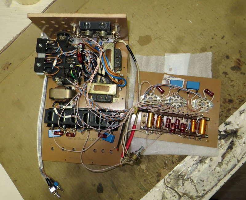

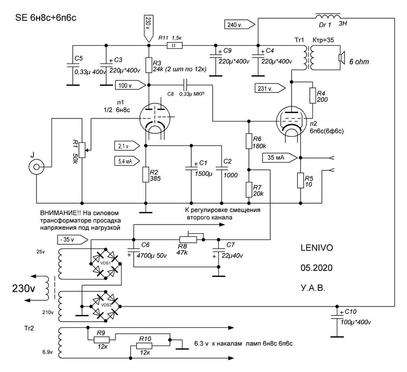

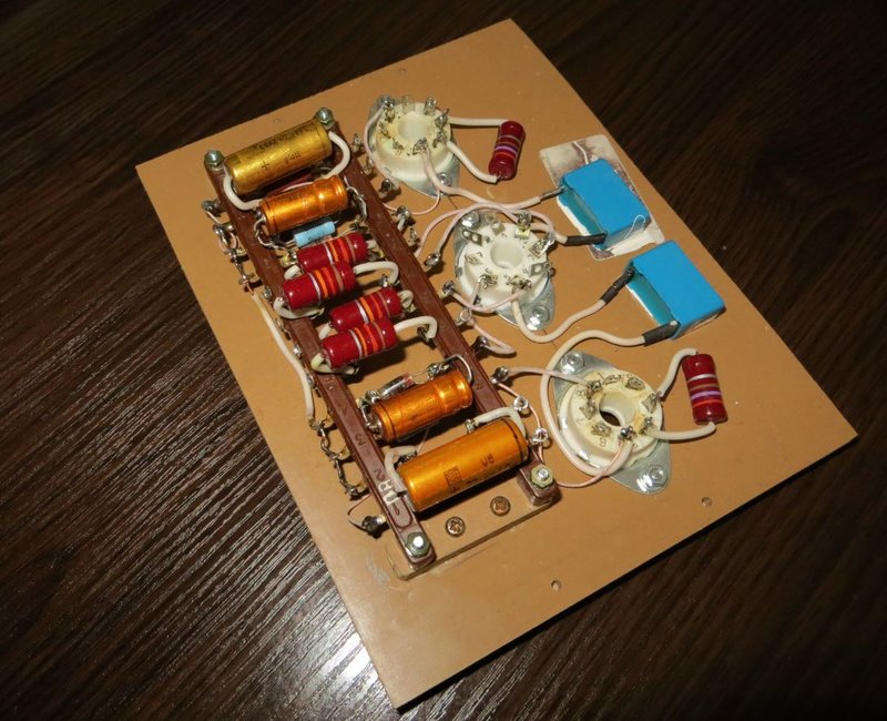

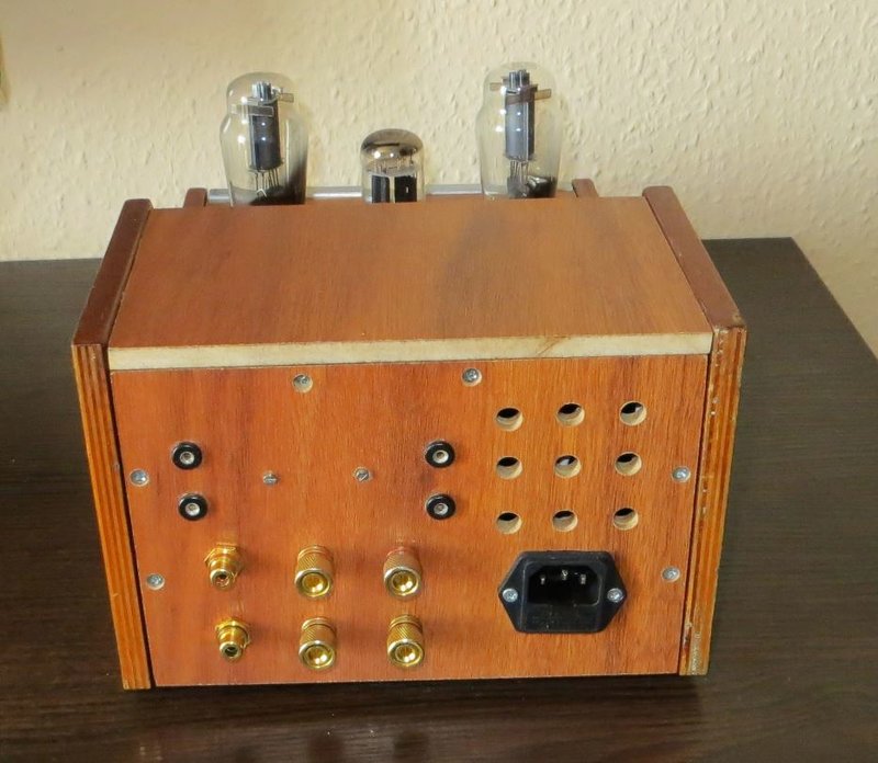

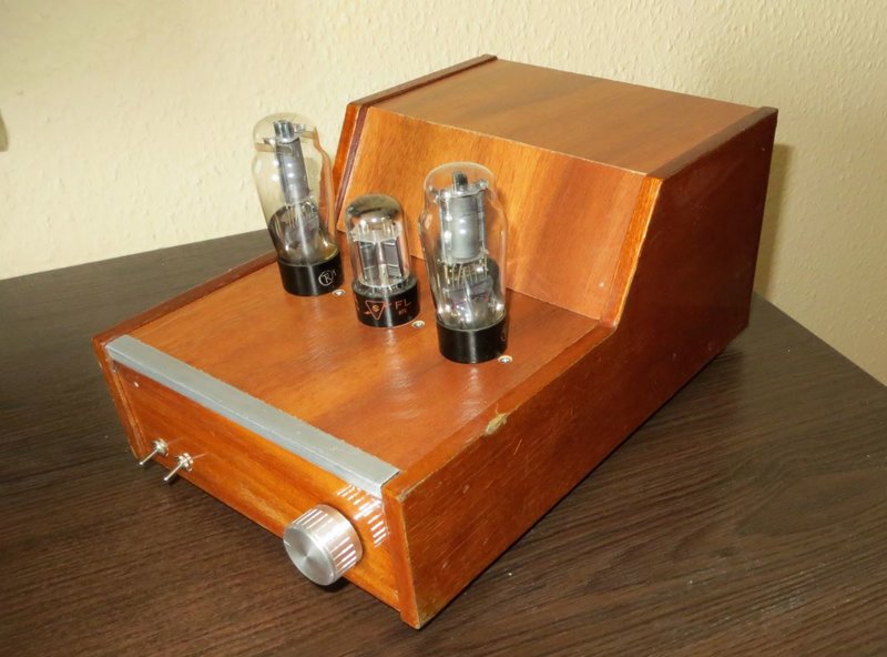

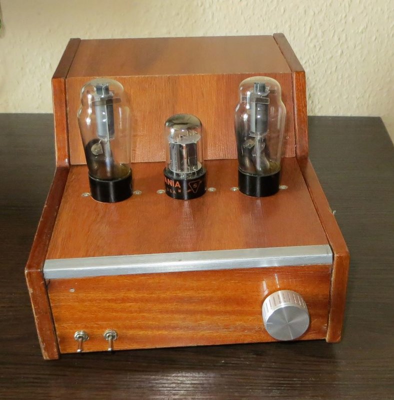

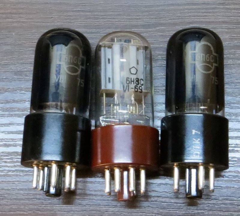

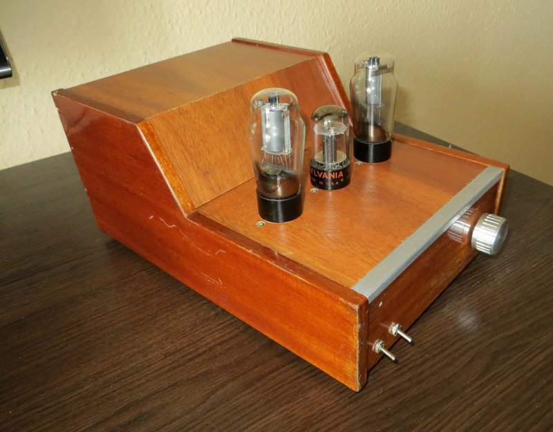

Я вот очередной ламповичок заделал в ретро бюджетном корпусе -Аудиофильский подход, но играет не очень громко.... :lol: :lol: :lol:
Однотактный ламповый усилитель SE 6н8с+6п6с
схема и остальные фото в спойлере...
Играет очень приятно, по деньгам не очень дорого, так все трансформаторы самонамотанные.....
Схема однотактного лампового усилителя SE 6н8с+6п6с

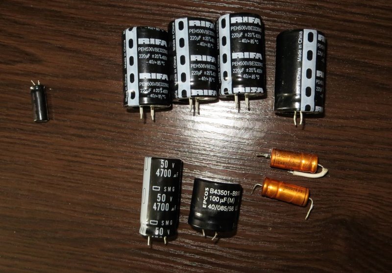

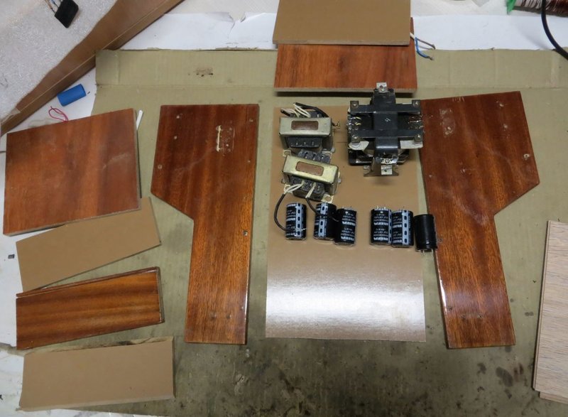

Фото этапы постройки..... Боковины от старого винилового проигрывателя.
Честно думал, что будет проще корпус сделать..... но вышло то, что вышло.

Не знаю, как в практическом плане, но в творческом - отличный проект, поздравляю! :idea: :)

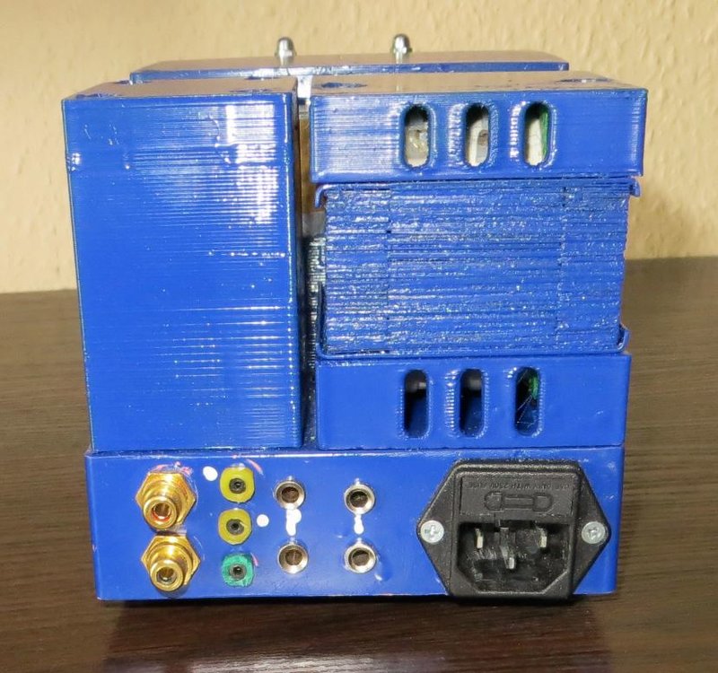

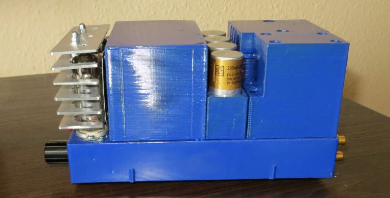

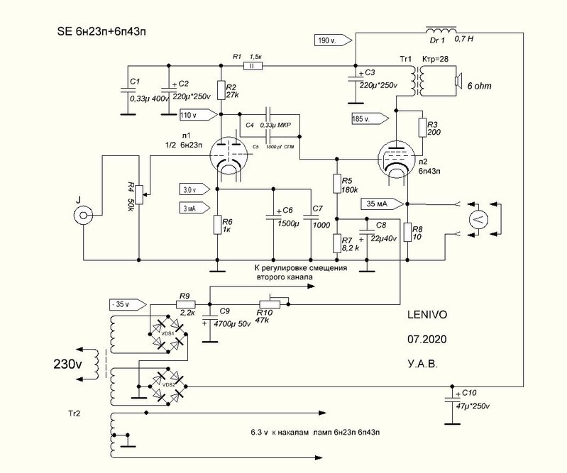

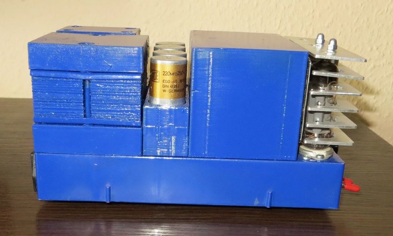

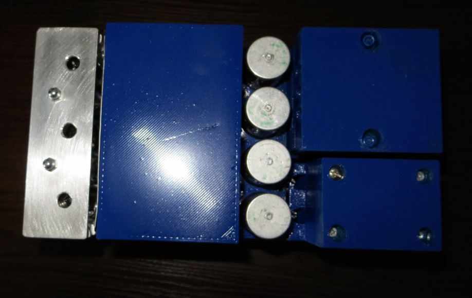

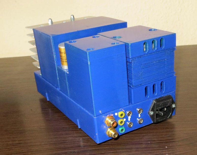

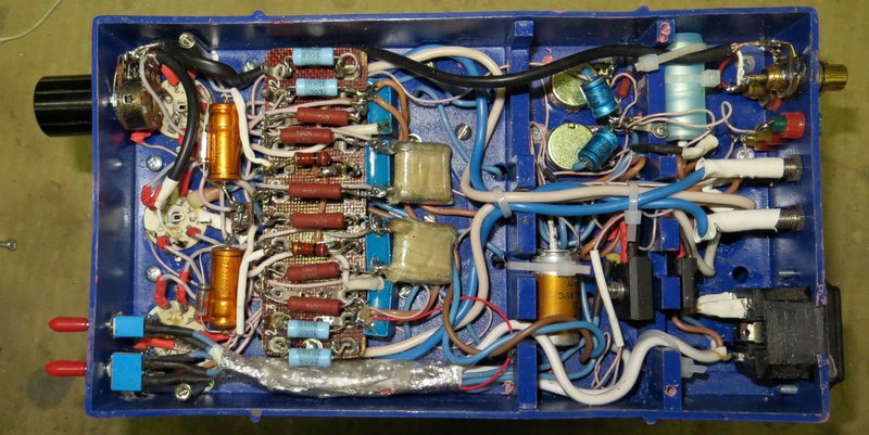

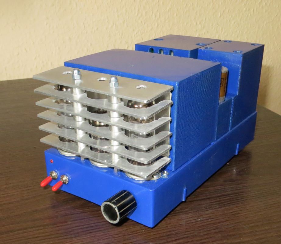

Не помню выкладывал или нет здесь - ламповый усилитель в пластиковом корпусе
Однотактный SE 6н23п+6п43п. Корпус напечатан на 3D-принтере.

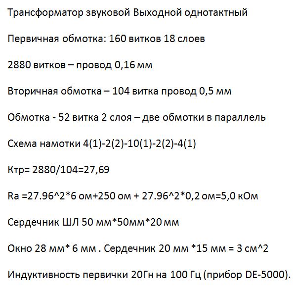

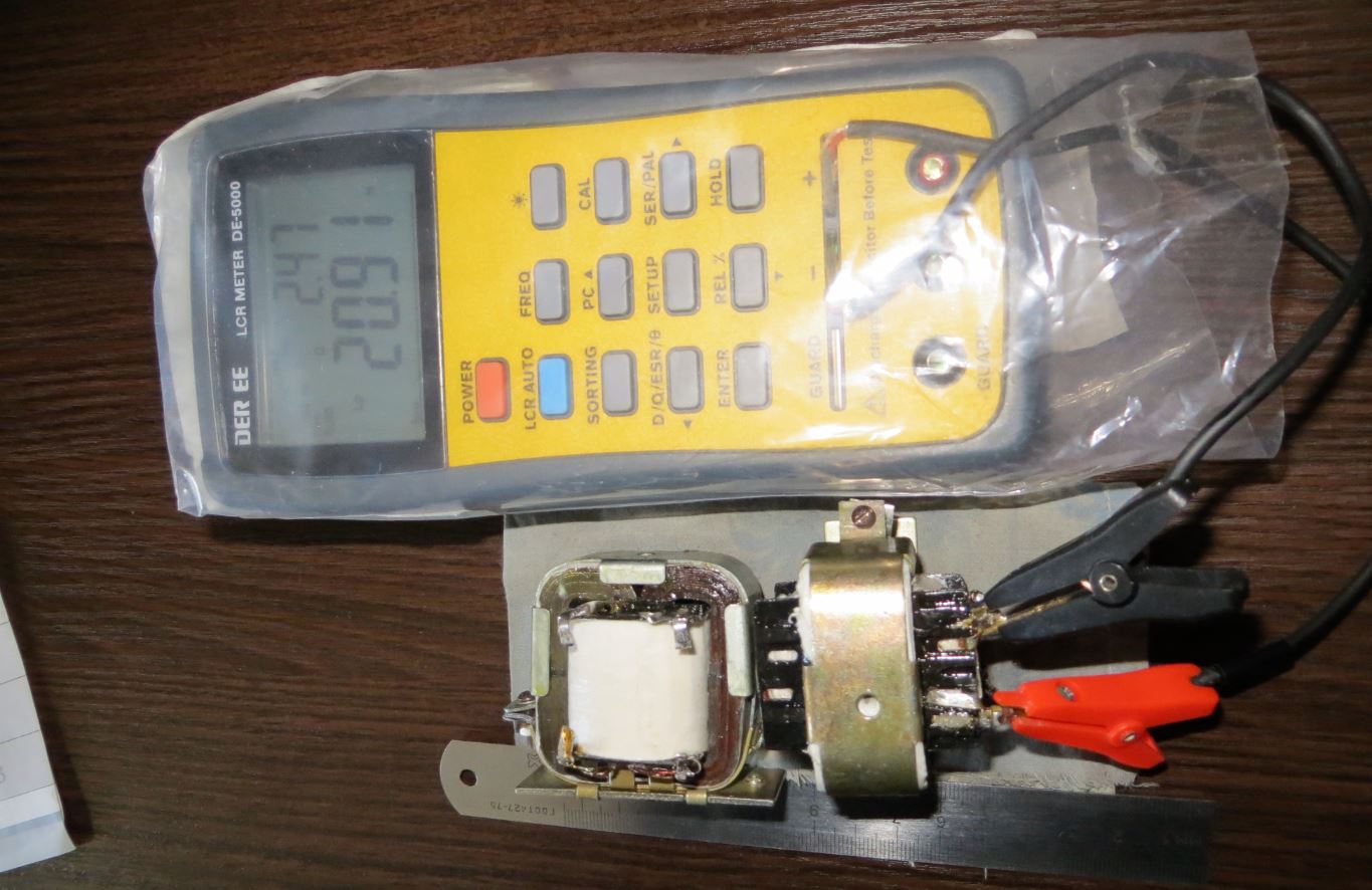

Звук получился очень хороший - и это на советских лампах. 6н23п - многие не любят в драйвере, но здесь она очень хорошо встала.
А выходные трансформаторы намотаны на железе от советской связной техники - параметры получились просто, очень хорошие,не смотря на маленькие размеры - индуктивность получилась 20 Генри - а это хорошие низкие частоты, а так как размеры маленькие -это быстрый звук и хорошие высокие частоты..
Остальные подробности со схемой в спойлере.
Пластиковый корпус спокойно выдерживает прослушивание и нагрев в течение 8 часов - нагрев не более 50 градусов на корпусе. А на большее время не включал. Это самый малогабаритный ламповый усилитель из моих поделок с качественным звуком. Делал по размерам и меньше, но потом разбирал, так как не мог получить нормальный звук. Забрал его у меня товарищ - выбирал из трех готовых усилителей -выбрал этот.

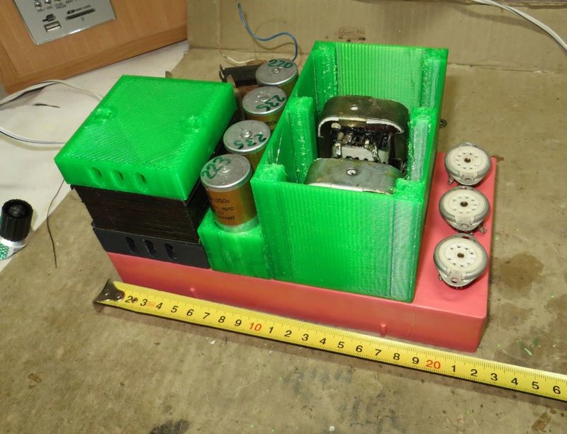

Вот так делался корпус - часть напечатана на 3D принтере и просто покрашена из балончика краской.

Непрочитанное сообщение 3D-SPrinter » 16 янв 2021, 16:20
16 янв 2021, 15:43
Где-то я эту картинку уже видел. :idea:

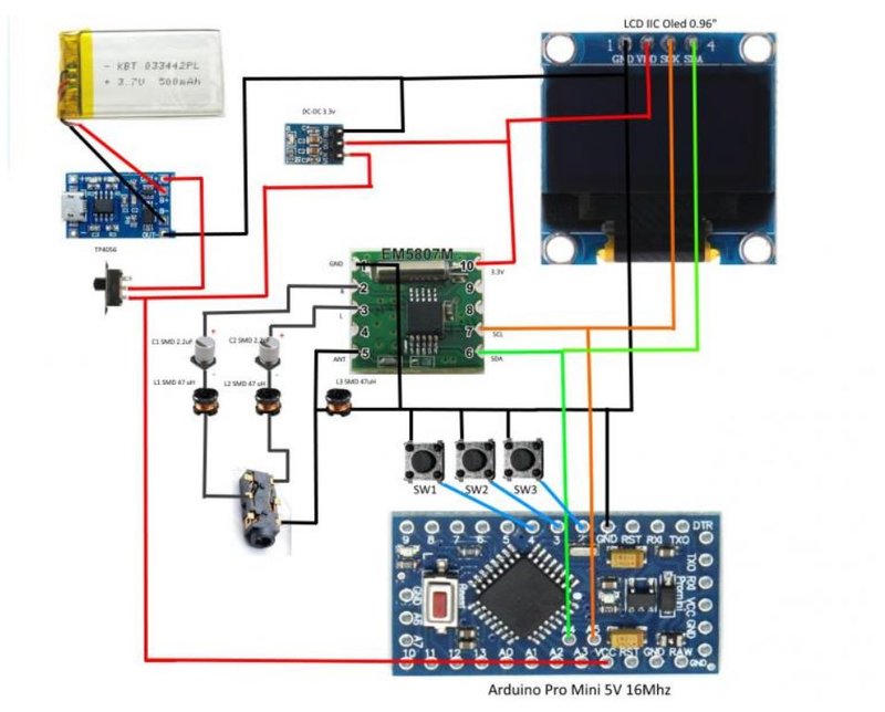

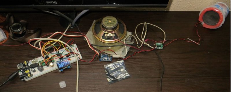

Дело было вечером. Делать было нечего и чего-то "вдумчивого" не охота.
Валялись разные модули Ардуино и есть старые приемники на ДВ и СВ , которых у нас в городе уже нет. Подумалось использовать корпус приемника для ФМ радио.
Вот нашёл проектик
FM Radio.zip
(5.48 МБ) 338 скачиваний
Куча динамиков..... от телевизоров, новых китайских, винтажных европейских, снятых с разных импортных магнитол. Кстати с магнитол под брендовыми названиями очень хорошие динамики.
Проект сделал всё заработало. Но питание 3,3 вольта и +5 вольт взял с ардуино а её запитал через штатный USB разъём.
сперва собрал на одной макетной плате ..... но ловило плохо. Потом разнёс платки ардуино, плату тюнера и усилителя подальше друг от друга и поставил дросселя на питание и дополнительные конденсаторы и звук стал более менее (пока основную систему не включишь) - слушать как то можно .... но надо будет ВЧ шум будет убирать.... На один канал поставил динамик от магнитолы , а на другой канал маленький( типа как вч) динамик от диктофона ..... Так баловство очередное. Дросселя по питанию и дополнительные конденсаторы рулят.

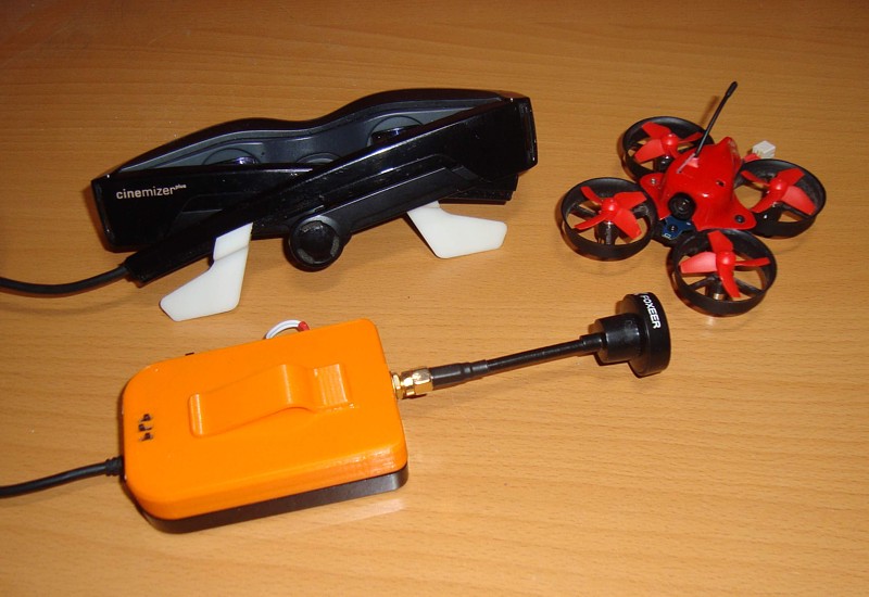

Я тоже недавно делал приёмничек, только на 5.8 ГГц для домашних видеоочков FPV.
На стандартном модуле RX5808 (за 600 руб. с алишки). Отлично ловит, как ни странно! :)
Если делать нечего, попробуй, вдруг зацепит? ;)
