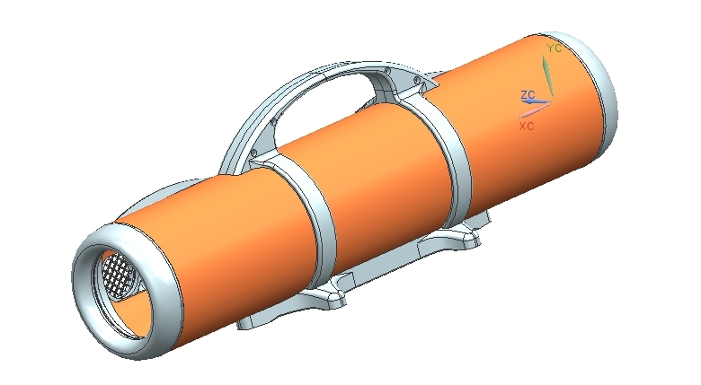

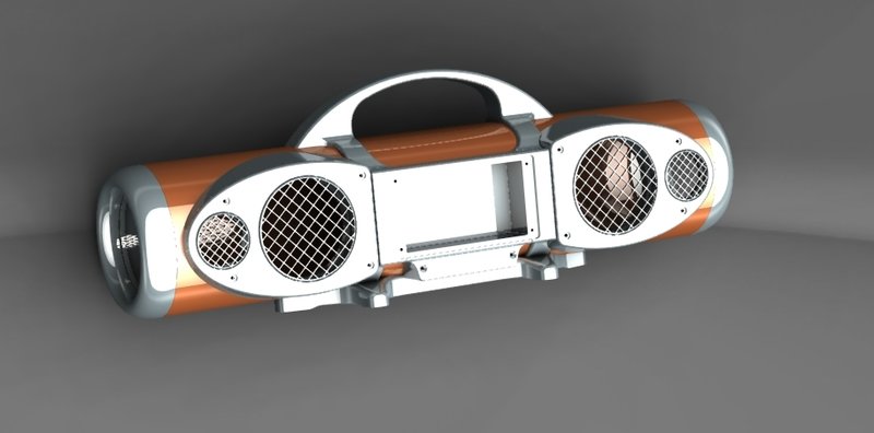

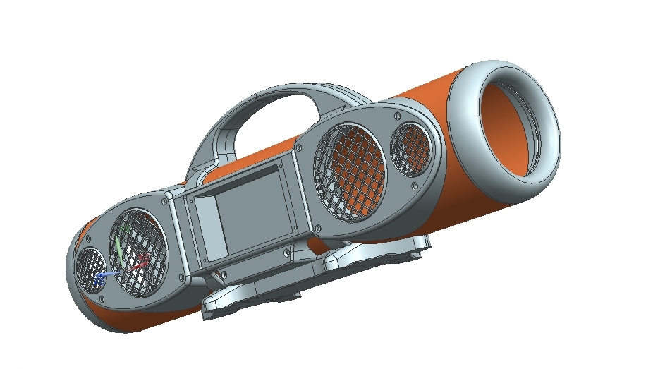

Появилось немного времени- домоделил корпусные детали для бумбокса.
В общем, "корпус из кан. трубы"-примерно, как каша из топора :lol:
Коллеги, подскажите: стоит связываться с PET-G? Катушка лежит, еще ни разу не печатал... Клеится ли PET-G БФ-ом, Моментом, жидкими гвоздями?

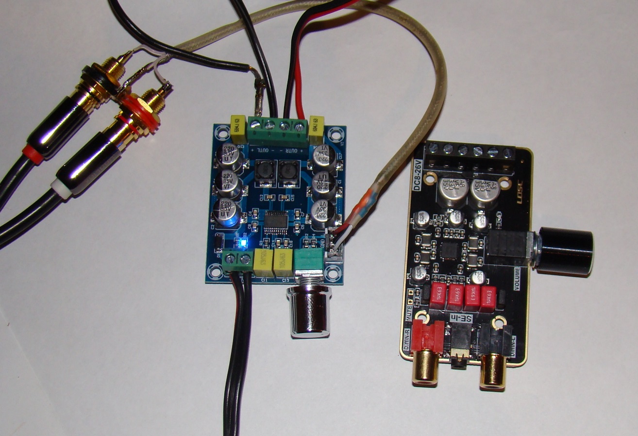

Устроил сегодня тестирование цифровых усилков в целях выбора платки для бумбокса.
Платка на TPA 3123 – слева https://ru.aliexpress.com/item/32804461 ... 33ednM73im
и на РАМ8620.
https://ru.aliexpress.com/item/32967679 ... 33ednM73im
Сначала подключил платку на ТРА- вроде явных дефектов нет, но звучит как-то грязновато, что-ли... Надо днем погромче послушать.
Если в момент паузы выкрутить максимальную громкость-из ВЧ динамики очень небольшое «сипенье», на грани слышимости.
Поставил нагрузочные пятиомные резисторы, посмотрел осциллом. При питании от ноутбучного БП 19.5В- около 17 вольт пик-пик до начала ограничения (даже скорее, заметных искажений формы синуса). Постоянки на выходе нет. Синус –мохнатенький, накладываются высокочастотные палки, возможно-от ИБП… THD 0.1…0.15%, возможно, меньше-моим приставкой-осциллографом лучше не измеришь.
В общем, жить можно… Наверное, стоит еще с питанием повозиться.
Плата РАМ8620- расстроила совсем. Шипит в паузах даже на небольшой громкости, при прибавлении звука –еще добавляется серьезный сетевой фон. Что-то там у них со входами не очень удачно. В общем, к покупке не рекомендовал бы…
Еще особенность обеих платок- слишком высокая чувствительность при подключении к ЦАПику. Очень резко прибавляется громкость при вращении потенциометра- просится делитель на вход…

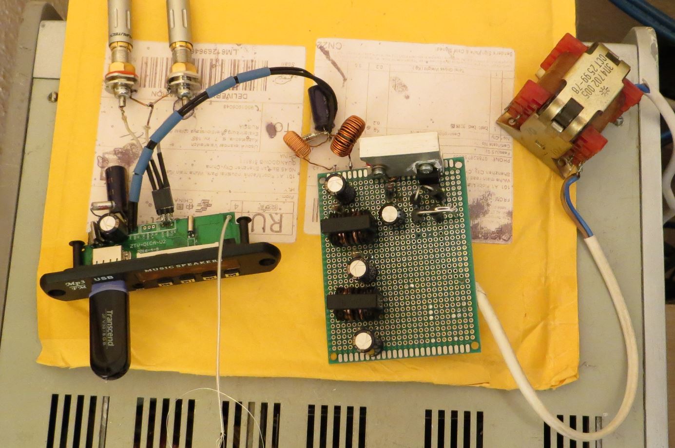

Доработка по питанию дала неожиданно хороший результат. Питающий провод подключил через резистор 0.22 Ом 2 Вт, потом LowESR конденсатор 1000мкф, зашунтированный пленкой 0.22 мкф.
Сначала слушал, потом лез с осциллом, чтобы не "подгонять под ответ".Субъективно стало ЗАМЕТНО лучше. И при паузе воспроизведения и выкрученной на максимум громкости ушло "сипение". По ощущениям, заиграло, почти как настоящий усилок. Хотя, наверное, шелковый твиттер в моей двухполоске удачно замазывает изъяны. И погромче пока послушать не удалось.
Но осциллографе стало четко видно недофильрованную частоту преобразования в 250кГц на фоне синуса сигнала. Подключил измерительный АЦП, запустил Спектру (пытаюсь осваивать и то, и другое)- по искажениям показывает 0.03...0.04% при небольшой мощности и до 0.2% при подходе к ограничению.
Если получится без больших потерь сопрячь эту платку с модулем плеера/радио/блутуз- буду очень доволен :)
Питание китайского модуля - два стабилизатора - на 9 вольт сразу после трансформатора и на 5 вольт на самом китайском модуле - между этими стабилизаторами три каскада фильтрации, причём по "+" и по "-".
Поменял три трансформатора при неизменной остальной схеме. Самый лучший (на фото) от советских радиоприемников - он самый тихий и не греется совсем , в отличие от китайских -которые шпарят до 70 градусов........
Сам процессор жрёт не детски. Причём на режиме радио потребление в два раза меньше, чем в режиме МР3
проигрывателя. Хотел без стаба после трансформатора(1А) сделать - напряжение скачет - в режиме радио 16 вольт, МР в режиме - 8 вольт. А более мощный транс - где скачков напряжения почти нет (3А) - у же в выбранный корпус не влазит.
И да такой момент звук при конденсаторе 1700 мкф 16 вольт ESR=0.05 Ома лучше , чем с конденсатором 15 000 мкф 16 вольт ESR=0.17 Ома.
Перед установкой все конденсаторы НАДО МЕРИТЬ. Два одинаковых конденсатора - могут иметь параметры по и ESR= 4.0 ома и ESR=0.05 ома........ И ток утечки от 15% до 0,9%.... В среднем 1,5-2,5 % получается у электролитов. А плёночные конденсаторы могут быть с нулевой утечкой и ESR - ниже пределов измерения прибора, а могут быть по этим параметрам хуже электролитов.
