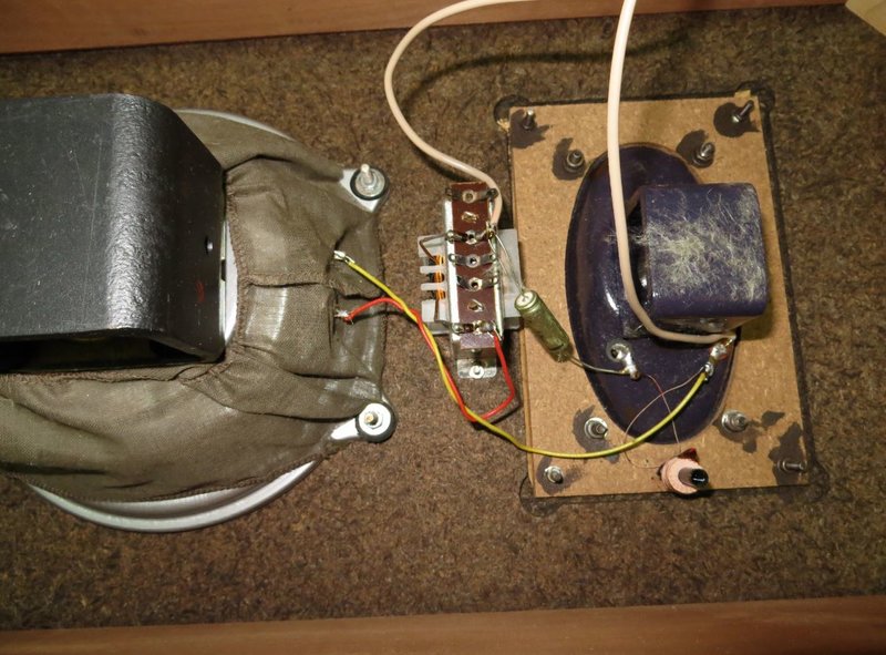

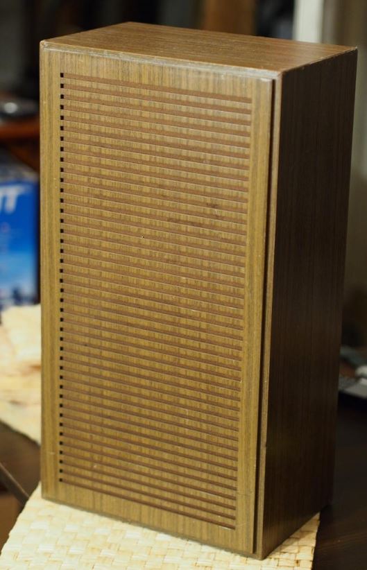

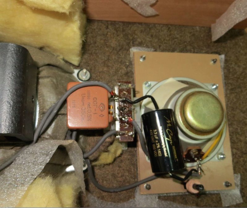

Вот одну колонку переделал сегодня были трансформаторные катушки первого порядка на НЧ/СЧ сейчас сделал воздушную катушку с фильтром второго порядка.......
TELEFUNKEN Hi-Fi Klangbox WB 61H 0-1.JPG (68.62 КБ) 5937 просмотров
Закрытый ящик набитый стекловатой.

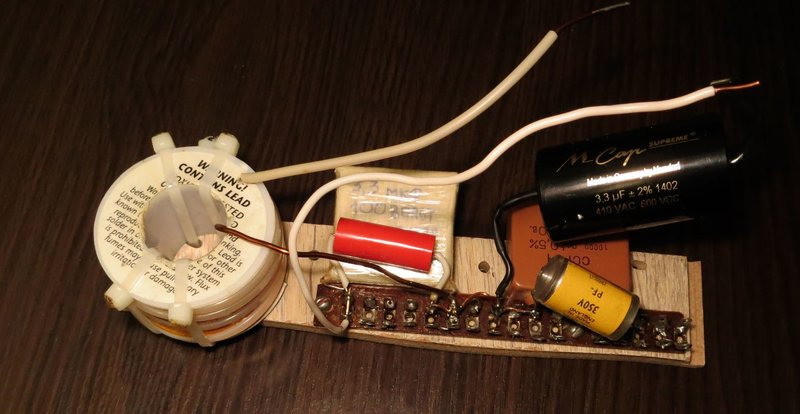

Стоковое состояние - не играл, так как был сгоревший Вч динамик и конденсаторы высохли с 3,5 мкф до 1 мкф......
В таком состоянии простояли несколько лет - переделал фильтр и поменял сгоревший ВЧ динамик

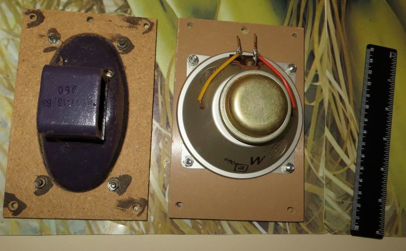

Стали играть замечательно - подумал, что надо бы переделать кроссовер на воздушную катушку. Катушку намотал проводом 1,63 мм...

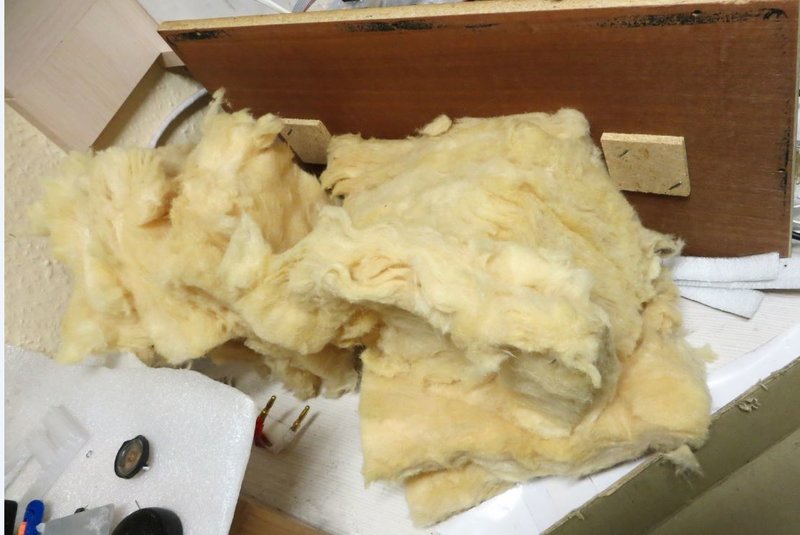

Стекловата из корпуса
Не понравились конденсаторы в НЧ/СЧ фильтре - менял несколько видов
Пока остановился -МКР китайский красный Аудиофиллер - 4 шт*1 мкф + полистирол 1000 Пф ...

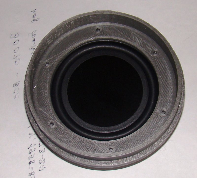

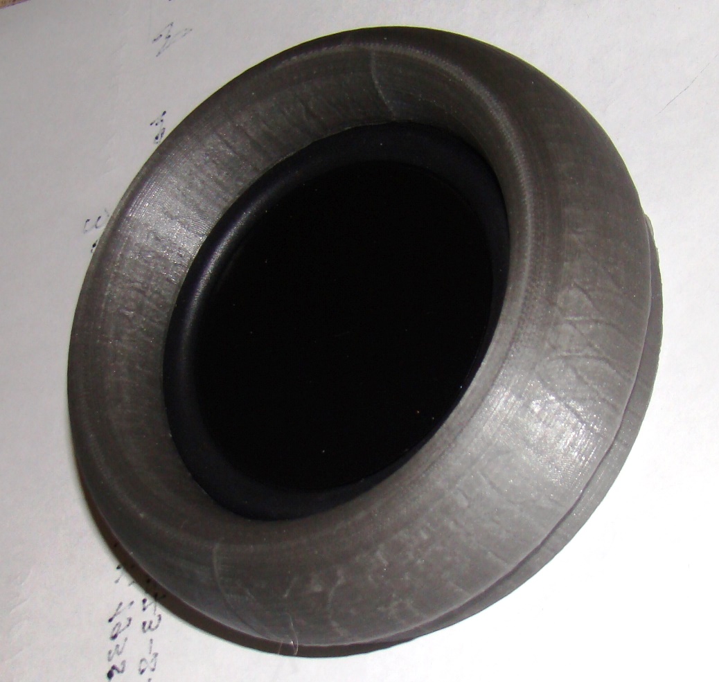

Распечатал держатели пассивных радиаторов - "затычки " корпуса будущего бумбокса.
Что-то мне эти самые радиаторы кажутся излишне жесткими, заметно жестче подвесов динамичка.
Так и должно быть?

Непрочитанное сообщение 3D-SPrinter » 19 окт 2019, 10:58
lopuh писал(а): ↑
19 окт 2019, 10:40
:idea: :idea: :idea:
lopuh писал(а): ↑
19 окт 2019, 10:40
Так и должно быть?
Там никак не должно. Как китайцы левой пяткой сделают, так и будет. :lol: Но громко пукать в любом случае будут.

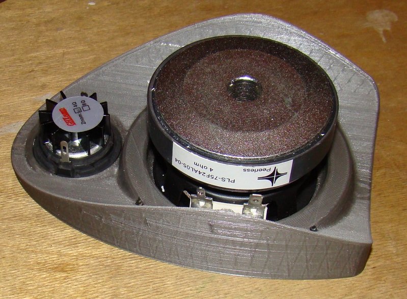

Распечатался и первый пробный подиум динамиков,
"боевой" планирую из PET-G и потолще... А из этого собрать прототип на куске трубы, посмотреть, как пассивники "пукают" :)
3D-SPrinter, как думаете, может для упрощения в бумбоксе имеет смысл фильтр первым порядком сделать?

Непрочитанное сообщение 3D-SPrinter » 20 окт 2019, 01:32
lopuh писал(а): ↑
20 окт 2019, 00:52
Красота! :idea:
lopuh писал(а): ↑
20 окт 2019, 00:52
Я бы из красного ПЛА напечатал. Он "покрасивше" ПЭТГ выглядит. Ну и кан-трубу белую, или оклеенную белой плёнкой. Красное с белым достаточно празднично, ярко и непОшло смотрится. :)
lopuh писал(а): ↑
20 окт 2019, 00:52
ВЧ конечно же первым порядком (через кондёрчик 2.2-4.7 мкФ). А вот на НЧ для стимуляции басов желательна катушка+кондёрчик (где-то 1.5 мГн + 10 мкФ). Потому что без НЧ фильтра ширик будет громко орать СЧ и ВЧ, а НЧ на их фоне потеряются. Ну а с фильтром НЧ можно поднять до любого уровня.
Насчёт пукалок - у них в середине железки приклеены, и от их массы зависит настройка НЧ бумбокса. Чем больше масса пукалок, тем ниже НЧ (в разумных пределах, конечно). Настраивать удобно с помощью мелких магнитов, которые вешаются на железки пукалок. :)
Спасибо! Вот насчет магнитиков- я не подумал, собирался монетки-шайбы клеить :)
20 окт 2019, 01:32
Труба будет рыжая-они пожестче серых, стенка толще- под нее модели нарисованы. Из пленок- в наличии золотистая и синий карбон...

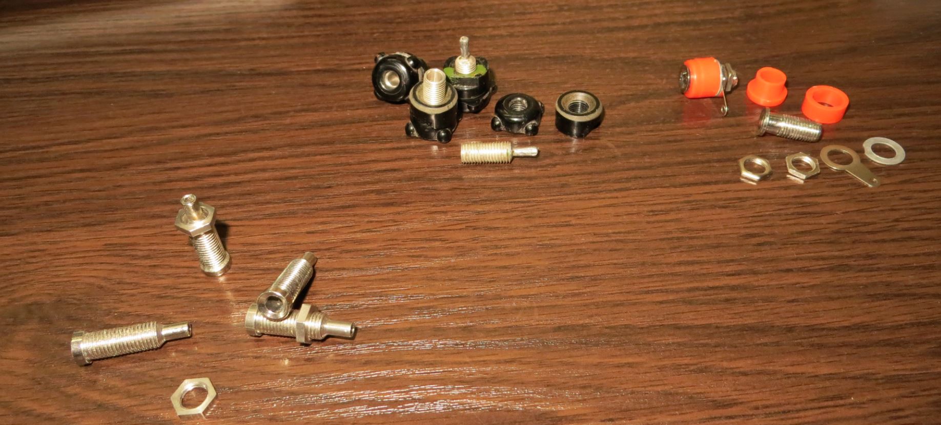

Удалось закупиться встраиваемыми разъёмами "БАНАН"
С лево -направо - европейские никелированные латунные разъёмы "БАНАН-мама" (их и поставил), английские винтажные медные посеребрённые и для сравнения китайский бюджетные никелированные из мягкого магнитного железа..... Звук по сравнению с китайскими поменялся в лучшую сторону.

Ох, вряд ли я когда-нибудь услышу разницу от разъемов... В подобном выборе больше смотрю на то, как закомпонуется, и чтобы в плане технологичности поудобнее было...
К одним из похожих китайских "золотых" как-то запаяться не мог- лудились отвратительно- хоть паяльную кислоту доставай :lol:

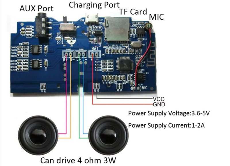

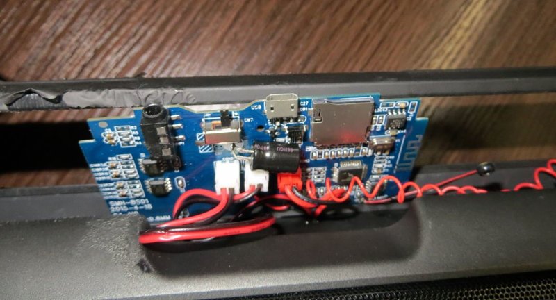

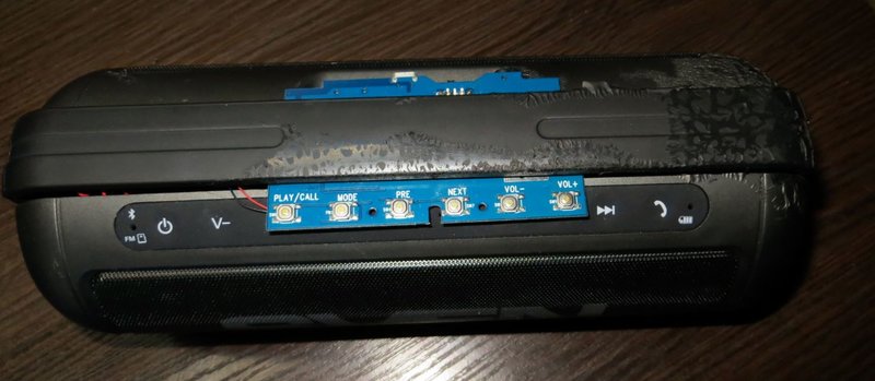

Супер бюджетный и крайне ленивый ремонт Блю-Тюз колонки SVEN PS-250BL .

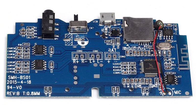

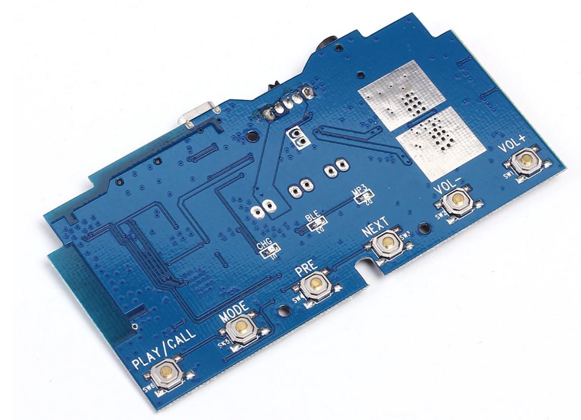

Сгорела плата...... процессор не запускался. Ковыряться в платке лень было.
Нашел платку по функционалу подходящую
https://ru.aliexpress.com/item/33022202 ... 33edn9egI6
SVEN PS-250BL 10.JPG (54.28 КБ) 5825 просмотров

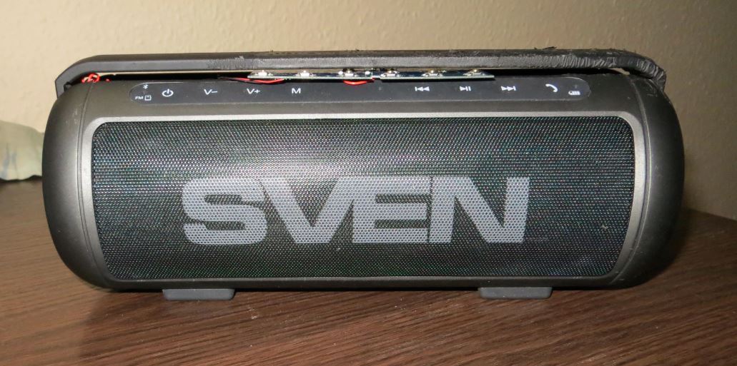

По размерам не подходит, по управлению не подходит...... Короче корпус курочить не дали, тем более управление тоже не подходит, и слоты не подходят..... И у владельца есть надежда найти родную платку и восстановить колонку.....
Вывел три ШТАТНЫХ пары проводов (правый и левый динамик, и провод от аккумулятора) - то есть провода родные, ничего нового не припаивал. Паяльником проплавил небольшое отверстие у края корпуса под ручкой - его не видно в том месте....... и всё. На плату напаял антенну фм, разъёмы и конденсатор 1000 мкф*6,3 вольта..... И в целом это всё. Да, разъёмы выпаял со сгоревшей платы - они подошли.
SVEN PS-250BL 1.JPG (69.17 КБ) 5825 просмотров
Блю-тюз работает, Фм- радио работает, зарядка работает, кнопки работают...... внешний вид.......Можно сделать печатную накладку на 3д-принтере, но ..... пока надежды на оригинальную плату.
Играет..... по блю-тузу несжатые файлы вроде бы даже не плохо..но только при подключенном блоке питания - есть даже попытка басы "пропердеть"., МР3 - тоска сплошная. Радио поймал 2/3 станций из них половину играет нормально, половина со сбоями...... От аккумулятора работает, но звук сразу в два раза хуже и ещё половина станций на радио перестаёт ловиться..... Но что то ловиться и играет, блю туз с телефона тоже работает....... насколько хватит заряда... понятия не имею....не проверяли.
По мне так безобразие полное......Но вроде бы за счет нормального добавленного конденсатора качество поднялось хорошо....... Но сравнению даже с магнитолами-балалайками прошлого поколения, звук полная фигня.
Причем "косячит" именно усилительная часть, так как я поставил китайский модуль МР3 плеера на нормальный ламповый усилитель и звук и вполне приятный..Очень приятный.... Правда, при сравнении с нормальным дорогим цапом чувствуется разница, но она скорее всего связаны со слабым выходным уровнем выходного сигнала китайского модуля- нужен буфер на микросхеме с сильно токовым выходом.....Но такая микросхема потянет продвинутый блок питания и приличные компоненты в обвязке , а это сразу увеличит габарит..... так на SMD деталях, того типоразмера , что в китайском модуле - просто не спаять. Очень маленькие детали то. Да качественные детали стоят недешево и их заказывать надо......... Короче и без буфера в 90 процентов случаев меня качество устраивает полностью... и без цапа.

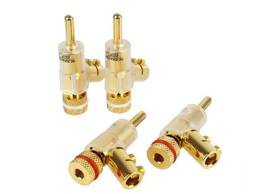

Как только поднимите качество звука - а с вашими руками это само придёт и довольно скоро. Будете всё слышать - и провода, и фазу, и припой разный.....

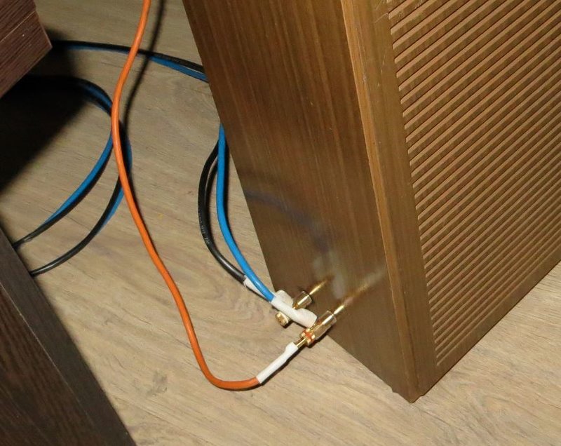

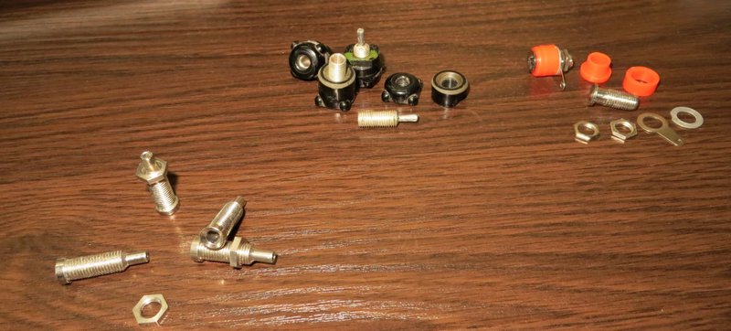

У меня поменены разъёмы - но тестовые провода были два куска по 2,5 м и одинкусок 5 м. Колонки подсоеденены 2,5 и 5 м. А на куске 2,5 м остались никелированные железные самые дешёвые бананы..... А на проводах которые стоят на колонках - один конец без разъёмов -просто провода зажаты под винт, а на колонках стоят медные позолоченные Фурутек(они дороже кабеля раз в пять - но лежали в запасе, почему бы не поставить)....
Furutech FP-202 gold.JPG (48.86 КБ) 5823 просмотра

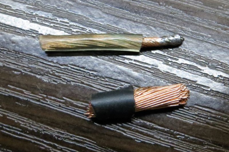

И вот стал думать что кабель надо поставить большего сечения..... Решил проверить - просто поставил параллельно кабелю 2,5 м второй кусок, решил послушать -измениться ли звук? Разъёмы позволяют просто воткнуть бананы в разъемы другого кабеля. Подключил и ..... звук во одной стороне сразу "размазался" и стал не четким. Поменять кабели -20 секунд. Поменял - есть звук - нормальный. Снова поменял - звук размазанный...... Вот такая петрушка.
А кабель заменил поставил -- "аудиофильский" с супер чистой медью :lol: :lol: - в хозмаге купил ПуГВ 1х10 - за 76 рублей метр (нужно два кабеля на метр, то есть 152 рубля на метр получаем). Многожильный Моно провод в ПВХ изоляции сечением 10 кв.мм. Рыбинского завода. Вот сравнение двух тестовых проводов по толщине, тонкий - 2,5 кв.мм. стоял до замены, он рядом с тем, который поставил -10 кв.мм.
Пустил два провода рядом и смотал их скотчем. С одной стороны перевинтил разъёмы Фурутек, приведённые выше - они двумя винтами кабель закрепляют, а с другой стороны припаял латунные лопатки с фальшивой позолотой..... И мне понравилось...... очень понравилось как звук поменялся...
