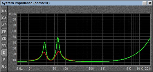

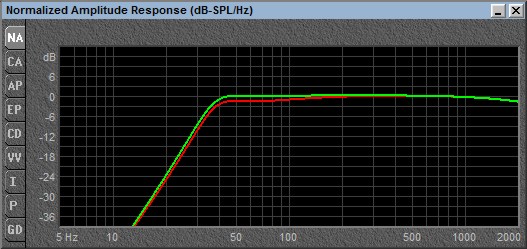

Кстати, интересное сравнение 6-дюймовых Аудилабса и Hi-Vi (очень похожее на правду). Hi-Vi басит немножко лучше, НО с импедансом у него беда, отсюда и требовательность к усилителю. И мощности в него больше 40 Вт вдувать нельзя. А в то же время, Аудиолабс гораздо интереснее середину играет (почти как ширик). Отсюда и мой интерес к двухполоске на Аудиолабсах. А ещё интерес в том, что каждый может настроить на слух фазу в двухполоске подстраиваемой катушкой НЧ (проверено на практике). :)
Аудиолабс красный, Hi-Vi зелёный:

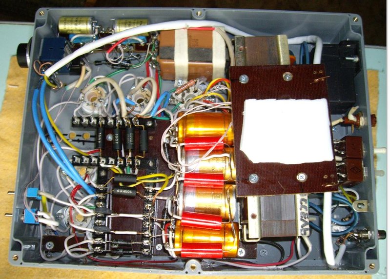

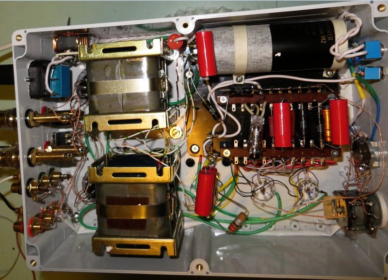

Достаточно много использую таких конденсаторов - покупаю мешками. Использую в питании и в сетевых фильтрах в аудио сигнальном тракте не очень хороши. Но ставил в ламповые усилки.
