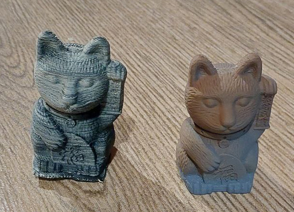

Первое, в целом принтер работает хорошо, тестовый котяра с флэшки из комплекта печатается прилично.
Про левого чуть ниже ещё будет разговор. Тут замечу, что стенки у кота сплошные и довольно толстые, возможно, это стоит использовать в моих экспериментах.

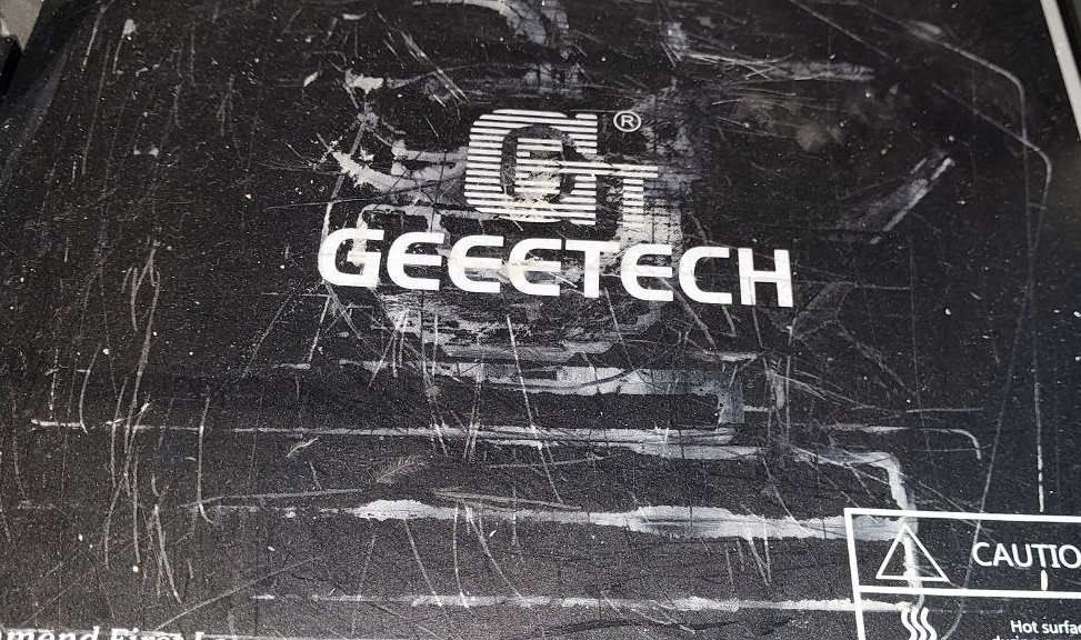

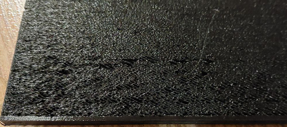

Проблема первая со столом - он не ровный, по центру выпуклость, так что там первый слой размазывается, а сопло фактически скребёт по столу. Поэтому я и печатаю с краёв. Можно его как-то выпрямить, или проще новый покупать? М.б. пластину получше приклеить? Если да, то чем/как? т.к. она приклеивается сама и пузырей воздуха я там не замечал. Сначала я думал, что эта пластина легкосъёмная, чтобы детали отдирать проще, но нет, клей держит основательно, каждый раз отрывать - только стол портить. Видел в интернете про магнитные пластины. Стоит ли использовать? Мой стол похож на алюминиевый, даже не уверен, что будет магнитить.
Проблема вторая - прилипание.
На самом столе написано, что первый слой рекомендуется делать 0,3. Я пробовал ставить такие настройки в программе, получается ерунда, лезут сопли. Поэтому печатаю все слои 0,2.

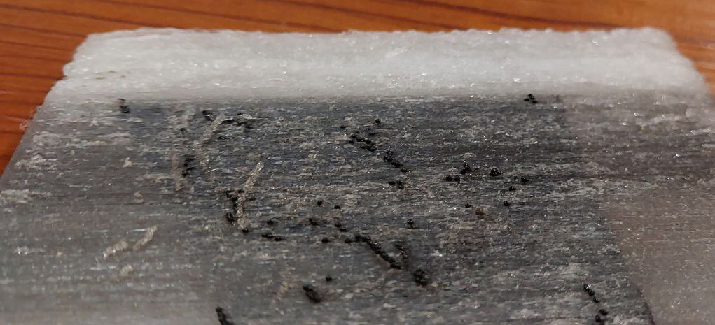

В интернете много обсуждается проблема, что пластик не липнет. У меня же обратное - не оторвать потом. В том числе "завидую" тем, кто печатает шестерёнки. Я её потом отковыривая сделаю очень кривой. Вот пример плоской детали из тех же демо моделей. Пока отрывал, основание покосилось.
Пробовал отрывать и холодное, и при температуре печати, и до ~90 разогревал.
Как правильно печатать и потом отрывать? Поможет ли клей, который при остывании перестаёт держать, или это только на словах продавцов так работает?

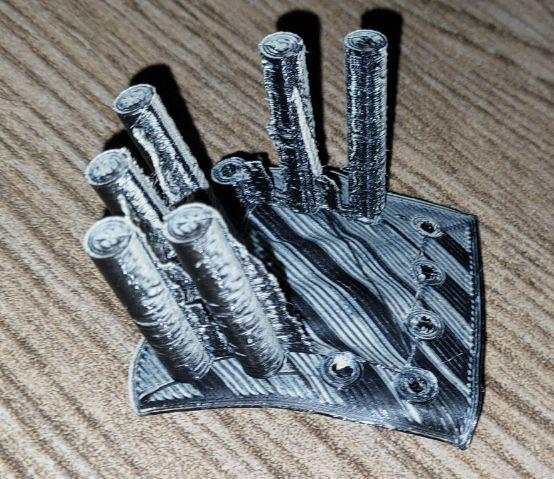

Пробую свои модельки генерировать и печатать. Экспериментирую с тонкими формами. Но т.к. оторвать потом не смогу, печатаю их стоя.

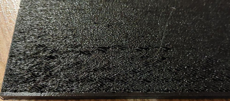

Тут лезет множество проблем. Основная - ужасное качество. По совету программы заполнение ставлю ~15%, возможно, проблема в этом (вспоминаем котов, которые таких лохмотьев не имеют).
Тут примеры трёх разных пластиков. Явно проблема не в пластике, а в настройках печати.

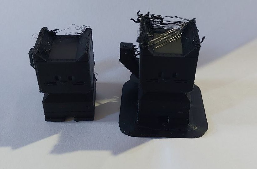

И на последнем кадре видно что проблема не только в слоистости, но и лохмотья лезут. Во время печати наблюдал, что деталь качается из-за того, что сопло её задевает. Что крутить в настройках детали, чтобы такого не было?

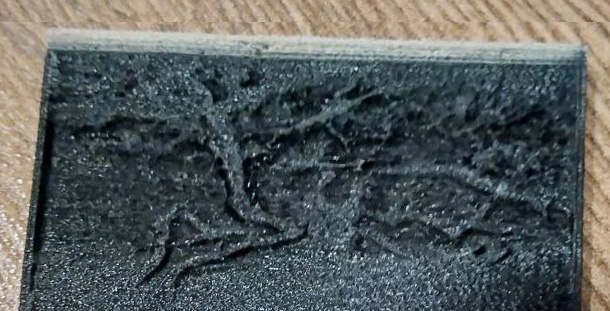

Вообще, идея была печатать градиентом плоские детальки лёжа, чтобы с высотой формы становились светлее, но т.к. с лежачей печатью пока проблемы, тестирую вертикальные градиенты.

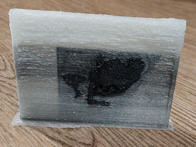

А поскольку в такой ориентации градиент будет не уместен, делаю части картины разных цветов: чёрное дерево на белом фоне.
(Опустим стон, что на смену пластика при печати этой модели пластика ушло больше, чем на саму модель.)
Вопрос, почему цвета смешаны? Настройку "чистить в деталь" в этом случае не ставил, но чёрный всё равно вылез в белое.
Тут я склеил деталь из двух частей. Каждая часть - своего цвета. Чёткая трапеция - это как раз скрытые части дерева. Я тогда ещё не нашёл способа склеивать детали, поэтому пришлось оставлять подпорку. Но даже за пределами трапеции пластик серый - с примесями чёрного.И только когда дерево закончилось, пошёл чисто белый цвет.

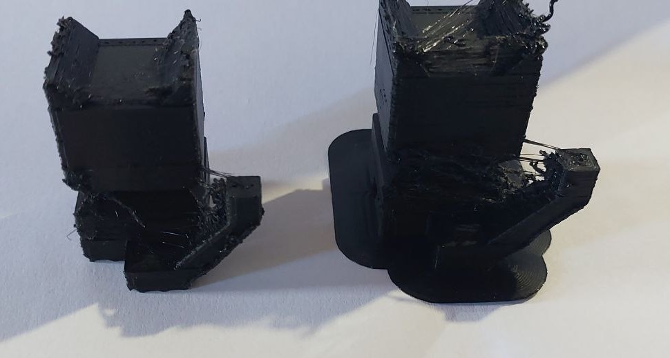

Напечатал тестовых котов.
Температуры 60+200.
Левый - текучесть 100, заполнение 40%. откат 1,6мм. Высота слоя 0,1, ширина 0,4 (сопло)
Видны полосы между слоями и между горизонтальными линиями, и сопли на переходах.
По статье поставил текучесть 110 и откат увеличил до 40мм, но улучшений нет, всё что изменилось - кот подрос на 10% (правый).
Ещё тонкие детали (уши) - все в соплях. Опять же по статье мин время печати слоя поставил 20с и сопло поднимается на время ожидания.

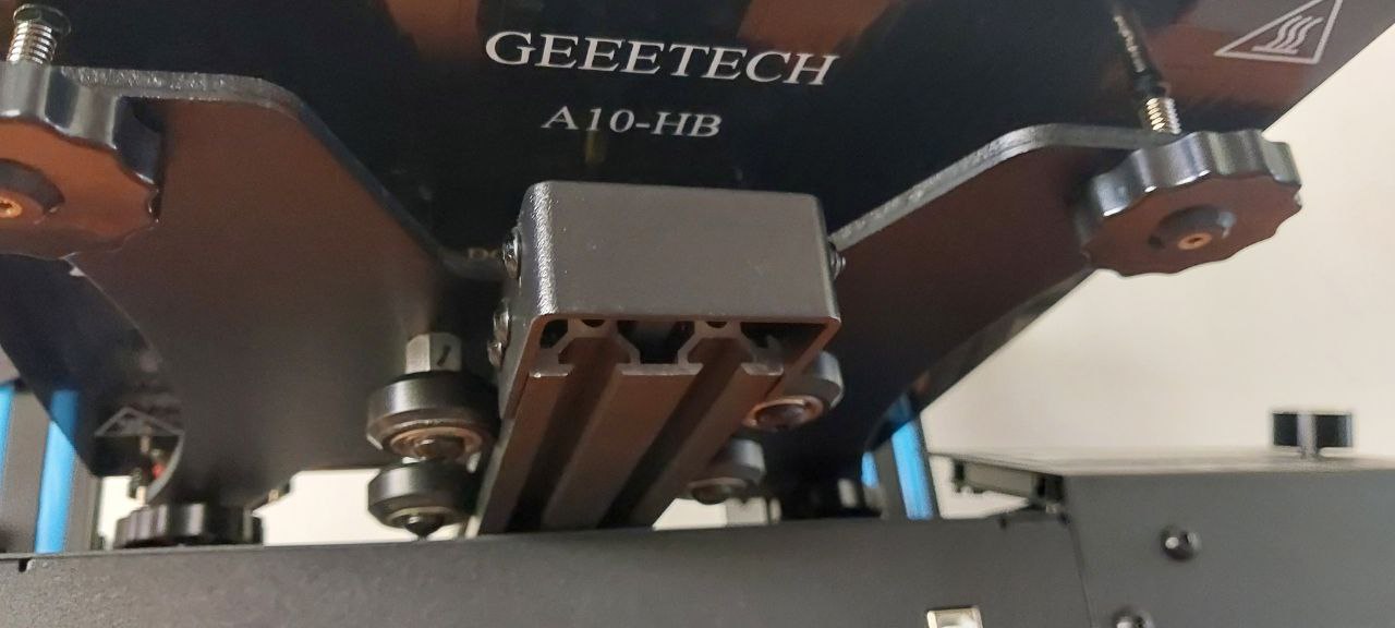

Заметил, что стол можно качнуть, как будто ролики не достаточно обжимают рельс. но сами ролики прикручены хорошо, в них люфтов не нашёл
Подскажите, какими ещё настройками поиграться?

откат 1,6мм.
На принтере с боуденом откат (ретракт) должен быть 5-6 мм. Убрать сопли можно только правильной регулировкой ретрактов. Один из основных факторов, влияющих на эффективность ретрактов это длина зоны расплава в хотенде.
Тут верхняя часть нерасплавленного прутка работает как поршень в шприце и подсасывает вверх нижнюю расплавленную часть без разрыва пластика. Это очень тонкий момент. Так вот в двухцветном хотенде эта зона расплава может быть, скажем так, некорректно спроектированной. Потому корректной работы ретрактов можно никогда не добиться.
Подозреваю, что на вашем принтере прикручена бредовейшая конструкция типа E3D Cyclops.
Там зона расплава такая длинная, что корректных ретрактов не может быть в принципе.
Так что по-прежнему рекомендую в первую очередь заменить всё это на нормальный нагревательный кубик E3D с термобарьером 4.1.
Циклоп довольно просто превращается в нормальный одинарный хотенд, если посмотреть этот видеоролик в обратном направлении. ) https://youtu.be/y4bo7crrEbY?t=38
